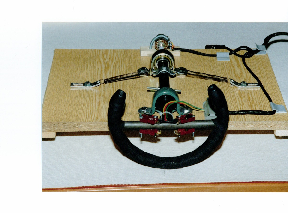

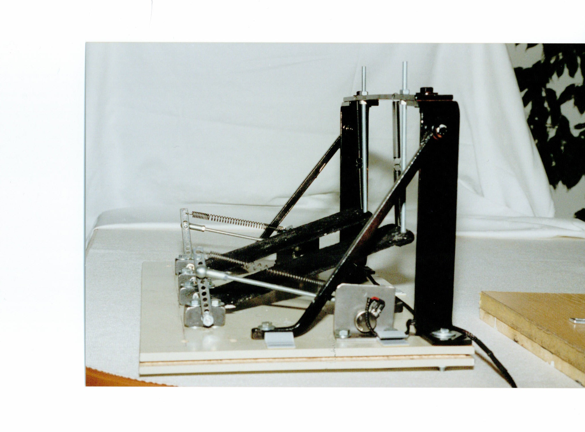

Lieber Benjamin,
> möchte ich
> fragen, ob ich mir so etwas nicht auch selbst bauen könnte.
aber klar kannst Du :-) Nur Mut!
> Mein Lenkrad muss wirklich nur lenken können. Ich brauche keine
> Fußpedale und eine Gangschaltung (bzw. zwei Knöpe für einen höheren bzw.
> tieferen Gang) ist auch nicht Pflicht.
Anbei zur Anregung, wie ich mit einem Freund vor 30 Jahren das gelöst
hatte. Da gab es noch keine fertigen Cockpits. Das mit dem Poti ist ein
guter Ansatz, haben wir damals auch so gemacht. Nachteil: Du musst vor
jeder Fahrt das Ding kalibrieren.
Eine stabile Mechanik ist sehr wichtig und nicht zu unterschätzen. Auch
wenn es nur eine Simulation ist - am Lenkrad treten spätestens beim
ersten Ausritt in der Kurve enorme Kräfte auf :-)
> Für mich ist es kein Problem, das Lenkrad zu bauen, ich brauche dazu
> vereinfacht gesagt nur einen Potentiometer an einer Lenkrad (-Scheibe)
> anbringen.
Anstatt eines Potis kannst Du natürlich auch einen Drehgeber verwenden,
dann sparst Du Dir das Kalibrieren.
> Den Potentiometer schließe ich an einen Arduino an und lese mit diesem
> den Wert per AnalogRead(); aus.
Guter Ansatz. (übrigens, der Duden empfiehlt "das" Potentiometer und
"das" Lenkrad). Das Auslesen muss oft genug in der Sekunde passieren,
wenn Du eine realistische Haptik erreichen möchtest.
> So weit ist alles klar, nur wie bringe ich den Lenkrad-Wert in einen
> meiner USB-Schnittstellen?
Ich schließe mich oben den Kollegen an. Selber machen mit Lufa, ist gut
dokumentiert, fertig implementiert kaufen mit JoyWarrior. Du wirst aber
nicht drum rumkommen, Dich mit der USB Schnittstelle zu beschäftigen ...
Ein tolles Projekt - wenn auch nur ein bisschen Elektronik. Das meiste
ist Mechanik und Software.
Halte uns auf dem Laufenden,
Michael ;-)
