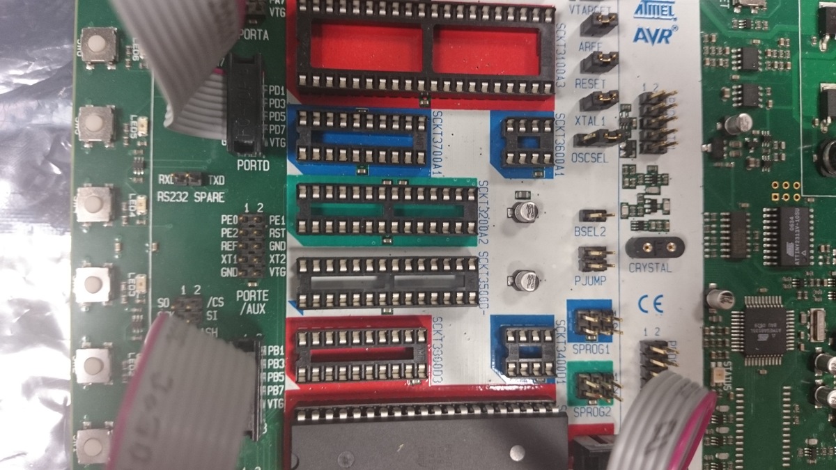

Hallo, ich möchte eine Schnittstelle lesen können. Kann jemand mir erzählen welche PINs ich verbinden soll? Ich verwende ATmega8515 am STK500. Schauen Sie angehängte Datei mal :)
#4396127
Vladimir B. schrieb: > Hallo, > > ich möchte eine Schnittstelle lesen können. Kann jemand mir erzählen > welche PINs ich verbinden soll? Eine Schnittstelle beim Aufschnitt? Oder an einem Finger nach dem Versuch eines Wurstaufschnitts? > Ich verwende ATmega8515 am STK500. > Schauen Sie angehängte Datei mal :) Deine Schnittstelle sieht nach SPI oder eher nach I²C aus. Dazu musst du rausfinden, an welchem der Controller-Pins diese Schnittstelle zur Verfügung steht. Dabei hilft dir das Datenblatt des Controllers.

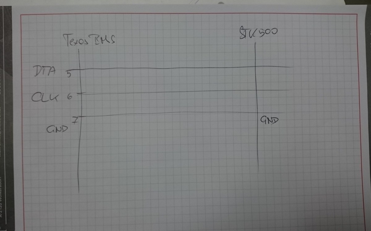

kannst du mir damit helfen?
#4396157
Vladimir B. schrieb: > kannst du mir damit helfen? Um welche Schnittstelle handelt es sich denn? Zwischen welchen beiden ICs soll die Verbindung hergestellt werden? Sollten jetzt wieder nur Fragen aus Ratespielen kommen, bin ich raus.
Vladimir B. schrieb: > ich möchte eine Schnittstelle lesen können. Schnittstellen mit 2 Drähten gibt es viele, Du mußt schon deutlich konkreter werden. Was für ein Signalspiel läuft auf diesen Drähten, welcher ist der Master, welcher der Slave, willst Du aktiv sein oder mitlauschen, was für ein Protokoll wird darüber gesprochen.

Ich weiss nicht mit welche PINs am STK500 soll ich meine BMS verbinden.
Das "Serial Peripheral Interface – SPI" wird ausführlich im Datenblatt, bei mir doc2512.pdf beschrieben. Dort wird auch beschrieben wie zwei "Geräte" verbunden werden.
Vladimir B. schrieb: > Ich weiss nicht mit welche PINs am STK500 soll ich meine BMS verbinden. Ich vermute mal, dieses komische BMS-Dingens ist ein IC, zu dem es ein Datenblatt gibt, in dem alles nötige drinsteht. Hör endlich mal auf mit der Geheimniskrämerei.

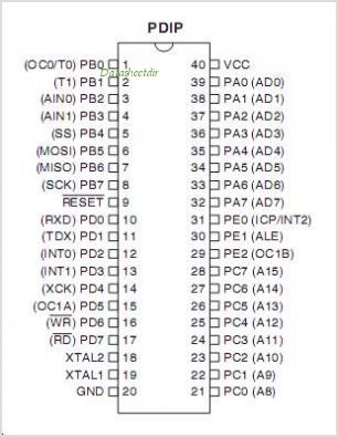

Vladimir B. schrieb: > I2C Schnittstelle! Dann heisst es nach I2C-Specs SDA und SCL. 8515 hat aber keinen I2C (TWI), da muss man in Software nachhelfen.
Marc V. schrieb: > 8515 hat aber keinen I2C (TWI), da muss man in Software nachhelfen. Kann man dann nicht verbinden oder ?!
#4396976
Vladimir B. schrieb: > Kann man dann nicht verbinden oder ?! Nein.
Vladimir B. schrieb: > Kann man dann nicht verbinden oder ?! Steht doch da, das I2C muß dann eben in SW gemacht werden mit 2 beliebigen IO-Pins. Vladimir B. schrieb: > Ich bin ein guter Programmier Und dann hast Du noch nie Zugriffe auf IO-Register programmiert? Einen MC programmieren ist kein Windows, da hast Du kein OS und keine DLLs.
