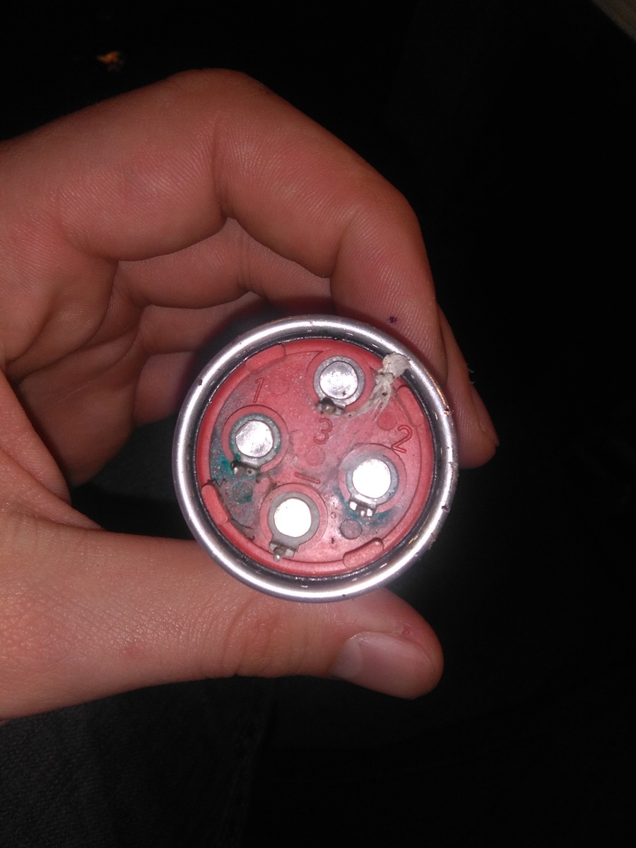

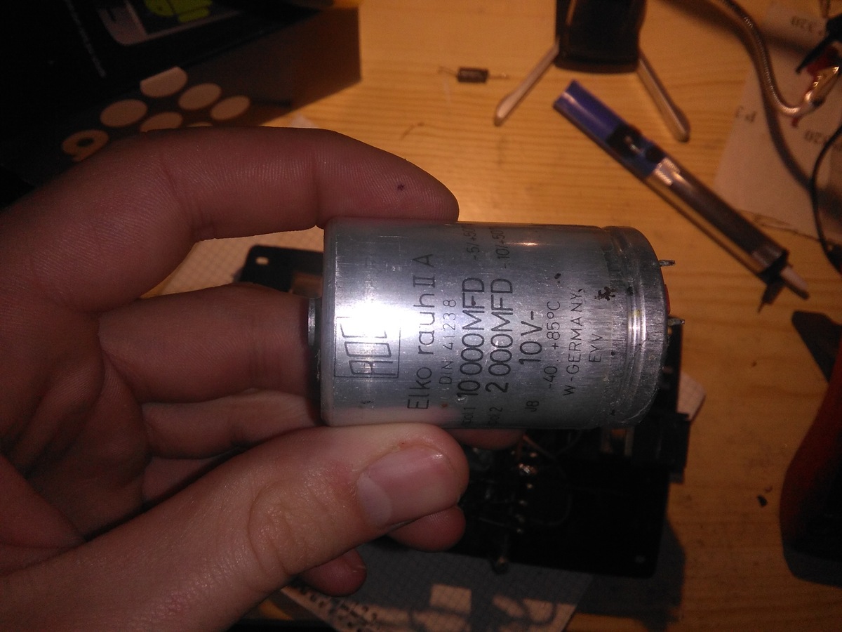

Ich bin auf der Suche nach einem brauchbaren Ersatz für einen alten
Elko.
Foto im Anhang.
Dr. Google konnte mir nicht weiterhelfen, wobei ich mir sowiso wenig
Hoffnung gemacht habe...
Das Bauteil stammt aus einem Weidezaungerät (vom Jahre 1978).
Da hier in einem Bauteil zwei Kondensatoren verbaut sind, frage ich mich
ob man dieses einfach auch durch zwei sperate Kondensatoren ersetzen
kann?
Wie man am Bild erkennen kann, hat der eine 10000µF und der andere
2000µF.
Freue mich schon auf eure Antworten :)
> kann?
Das wirst du sogar tun müssen, der originale war eine kundenspezifische
Sonderanfertigung.
