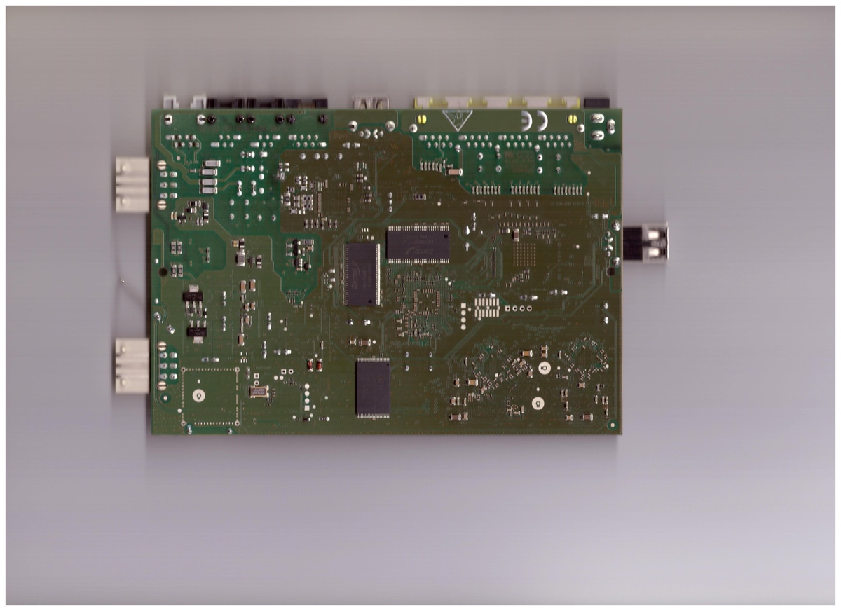

Ich hab vor einigen Jahren einige Platinen mit einem Flachbettscanner
eingescannt. Dies hat damals tadellos funktioniert, man konnte ohne
Probleme die Bezeichnungen der SMD Chips lesen.
Nun habe ich es erneut versucht mit dem Scanner des Samsung
Multifunktionsgerätes. Das Bild ist nun derart verschwommen, dass man
kaum erkennen kann, ob es sich um einen Chip oder einen Elko handelt.
Woher kommt das? Hat man frühere eine andere Scanntechnik eingesetzt?

Ja. Die alten (SCSI-) CCDs hatten eine große Tiefenschärfe. Die modernen
Scanner sehen nur das was direkt auf dem Glas aufliegt "scharf". Das
dürfte ein Nebeneffekt der Miniaturisierung sein, dann werden z.B.
optische Eigenschaften schlechter - dafür ist der Scanner aber viel
billiger.
Tipp:
Moderne Mobiltelefone oder Fotoapparate haben inzwischen besseres
Auflösungsvermögen als ein alter Scanner. Man muss nur noch auf gute
Beleuchtung achten.
