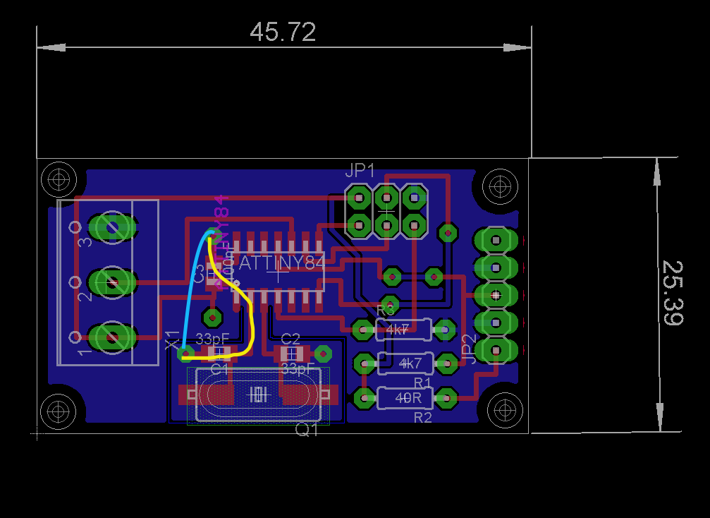

ich will mit einer Reflexlichtschranke die Anzahl der Umdrehungen an
einem Motor erfassen. Über diese Lichtschranke sollen zwei Futtersäcke
immer auf gleicher Höhe hängen.
Um zu sehen ob das überhaupt geht habe ich einen Protoypen mit der
Fädeltechnik gebaut. Ich habe dafür einen Attiny13 genommen und über
INT0 einfach einen Pin genau so geschalten wie das Signal von der
Lichtschranke ankam. Leider hab ich bei der Leitungslänge immer
Störungen von den Motorleitungen empfangen. Die Störungen habe ich mir
zwischen dem Attiny13 und dem XMega, welcher die Positionierung
übernimmt eingefangen. Herabsetzen des Pullups am xMega und ein RC-Glied
haben leider nicht geholfen. Jedoch mit einem definierten Signal von 1
ms bei jeder Highflanke von der Lichtschranke hatte ich keine Probleme
mehr.
Die Lichtschranke wird im Bereich -10 bis +30 °C betrieben werden und da
wird mir der interne RC-Oszillaztor Probleme machen , so das die Zeit
von 1 ms +/- 5% wohl in dem Bereich nicht mehr eingehalten werden kann.
Deswegen werde ich um ein Layout mit einem Quarz nicht rumkommen.

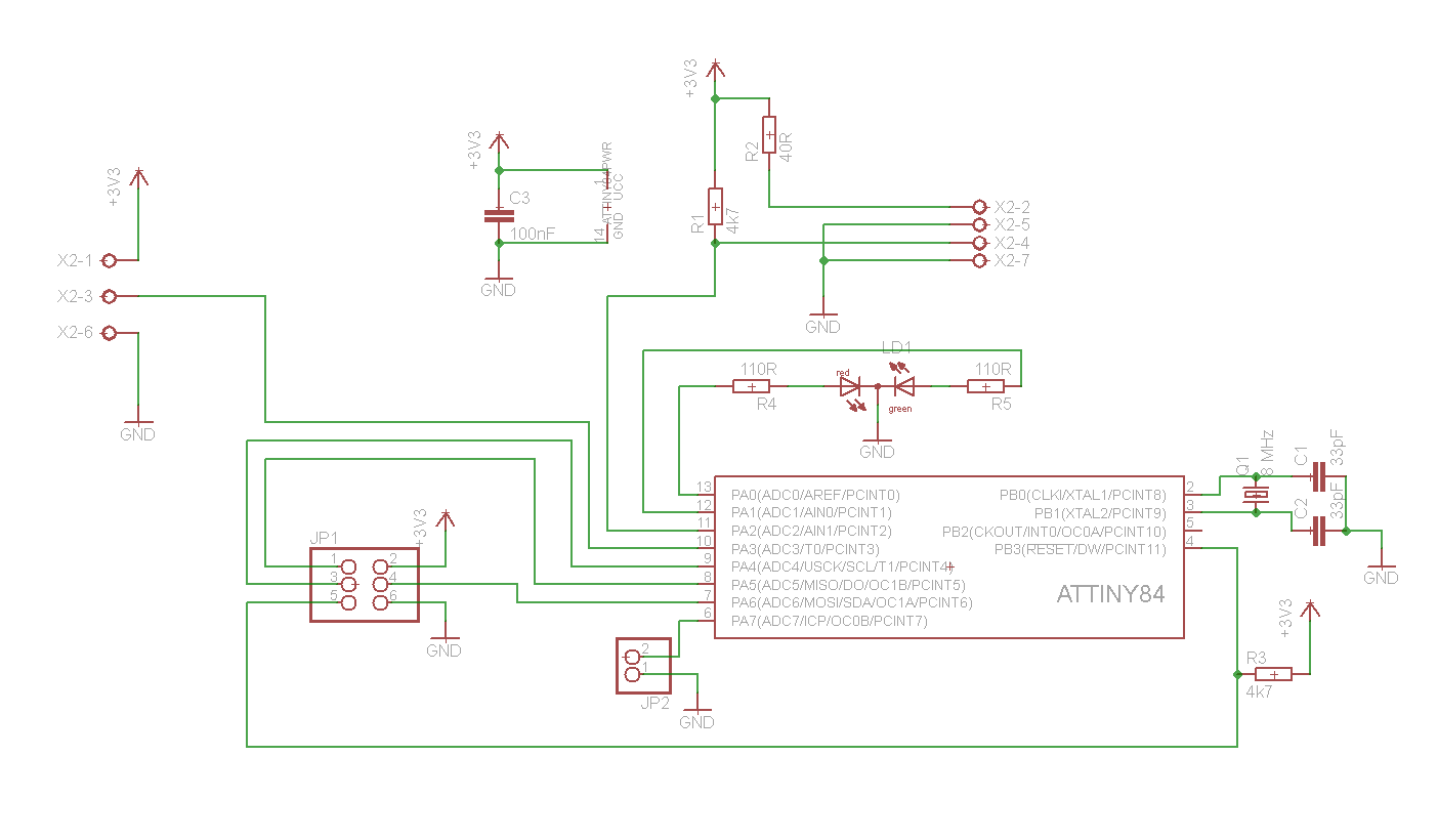

Hierfür verwende ich einen Attiny84. An JP2 ist die Reflexlichtschranke
angeschlossen. X1 geht zum xMega, welcher dann Positionierung übernimmt.
Ich will einen 8 MHz Quarz verwenden.
Anbei ist der Plan und das Layout der Schaltung. Passt das so mit dem
Quarz und dem Entkoppelkondesator ?
Gruss JackFrost
#4396692
Ja, sieht recht gut aus. Eine Frage hätte ich aber:
Um den Quarzblock legtest Du eine dünne isolierte Trennbahn um den
Quarzblock zu erzwingen. In Pr99se, Altium verwende ich das Keepout
Layer für solche Zwecke so daß diese Linie dann nicht sichtbar ist. Es
würde mich interessieren ob man das in Eagle auch so machen könnte weil
es schöner aussehen würde.
Noch wichtiger ist, dass diese dünne Leiterbahn wahrscheinlich nicht den
DRC vieler Platinenhersteller passieren würde. Das könnte Rückfragen
geben.
Bei der Quarzbeschaltung ist es wichtig die CS immer so nahe wie möglich
zum uC und induktivitätsarm zu verwirklichen. Ist aber bei Dir OK.
Grüße,
Gerhard
(Firma: mechapro GmbH) Persönliche Seite #4396703
So dünn sind die Leiterbahnen ja nicht. Man darf gerne auch mal
45°-Winkel spendieren. So wirkt das so, als ob das noch mit
Anreibetechnik gemacht wäre. Die +3,3V würde ich etwas dicker machen,
soweit möglich. Und die Bahn vor Pins 4-7 vom Tiny würde ich etwas mehr
von den Pads weg ziehen. Vias macht man i.A. rund, das ist
platzsparender, spielt hier aber keine Rolle.
Mit freundlichen Grüßen
Thorsten Ostermann
Gast #4396715
Wieso machst du das eigentlich? Ich halte das aus EMV-Sicht für
kontraproduktiv. Ohne Frage dein Layout wird so sicher sehr gut
funktionieren, aber ich sehe keinen Sinn darin den Rückstrompfad
(Massefläche) unnötig zu erschweren. (Bild Anhang) Ich hätte eher Angst,
dass ich mir da irgendwo eine hässliche Antenne gebaut hätte. Ich meine
- wo ist der Sinn dieser "Isolation". Inzwischen macht man ja nicht
einmal mehr GND Cutouts unter Schaltregler Spulen ...
Ansonsten noch eine Kleinigkeit: Das Layout von der Entkopplung
(Kondensator). Ich fände es besser, wenn der GND Pin des AVRs direkt (so
kurz wie möglich) über ein Via mit der Massefläche verbunden wäre. Der
GND Pin vom Kondensator sollte genauso sofort über ein Via auf die GND
Plane "genagelt" werden. Und der Kondensator selbst, sollte so nah wie
möglich an den Vcc Pin des AVRs hin. Auch da so kurz wie möglich. Im
Moment hast du für meinen Geschmack einen unnötigen "Mittelweg" gewählt.
Ist aber fast Haarspalterei an dieser Stelle. Sehr gut ist bei dir, dass
das VCC Pad vom Strom "durchquert" werden muss.
Moderator (Firma: Titel) Persönliche Seite #4396940
Nicht unbedingt, allerdings geht es beim verwendeten uC kaum besser...
Denn bei diesem uC ist neben dem Oszillator kein dedizierter Massepin,
der vorrangig für die Oszillatorbeschaltung dienen würde.
> kontraproduktiv.
Der "Zwang" zum "gelben" Stromverlauf ist eigentlich eher günstig, weil
dadurch die aufgezogenen Stromschleifen nicht unnötig groß werden
können. Dass die nächste Masseanbindung ein kleines Stück weit von der
Durchkontaktierung weg ist, ist beim verwendeten Controller nicht besser
machbar. Die hätten da besser die Vcc und GND Pins getauscht...

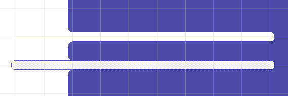

Das geht mit den Layern tRestrict und bRestrict. Der Vorteil der
"Restrict" Lösung ist, dass es kein Problem mit dem DRC gibt. Der
angehängte Screenshot zeigt beide Male das selbe Ergebnis, aber einmal
wurde eine Linie in den dRestrict gemalt (unten) und einmal wurde eine
Leiterbahn mit der Breite 0 ins Kupfer gemalt (oben). Diese Breite 0
wird natürlich vom DRC angemotzt.
Man hätte übrigens auch problemlos die beiden Kondensatoren um 180°
drehen und in der Mitte auf 1 Masse-Durchkontaktierung zusammenführen
können. Aber der wird schon auch so schwingen... ;-)

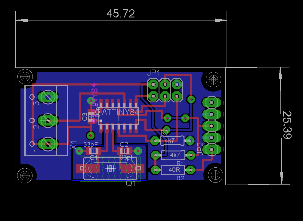

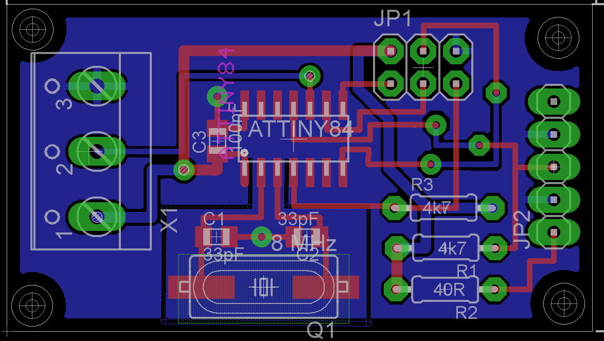

OP #4397303
danke für die Antworten.
Die Durchkontaktierung unter C3 war noch ein Überbleibsel vom letzten
Routing und war überflüssig.
Das mit der GND Insel und dem Layout für den Entkoppelkondensator hatte
ich von Lothar Millers Homepage.
Da ich die Platine eh selber machen wollte, hab ich für die Insel die
Leitung mit 0 Breite genommen, dies aber nun mit bRestrict gelöst.
Die Kondensatoren habe ich um 180° gedreht und über nur eine
Durchkontaktierung zusammen geführt.
Die Leiterbahn für die Versorgung habe ich zudem breiter gemacht.
Ist das Layout so nun besser ?
Gruss JackFrost

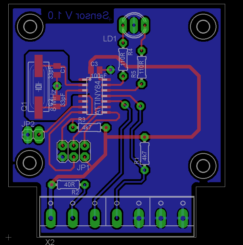

#4430240
So beim schnellen drüber schaun:
R1 würde ich um 180 Grad drehen um den einen Pin des Widerstandes auch
als DuKo zu nutzen und für die Optik würde ich R4 und R5 auf eine Höhe
ziehen, dann bekommt man auch den einen Knick der Versorgungsleitung
unter R4 weg. Und den Bogen der einen Leitung zum ISP würde ich mir auch
schenken, der Signalleitung ist es egal ob sie von vorne, hinten oder
der Seite ans Pad geht. Und warum die Versorgung so einen riesen Bogen
macht sehe ich auch keinen Grund dafür.
Gast #4430406
Einiges wurde schon genannt.
Dreh dein Layout im Uhrzeigersinn um 90°, dann lassen sich etliche
Tracks verkürzen, wodurch du wiederum Platzersparnis erhälst.
Tipps bzw. Anregungen
* Widerstände in SMD -> weniger Bohrungen
* unter dem Quarz keine Signale jeglicher Art
* 45°-Winkel der Tracks
* einseitiges Layout
