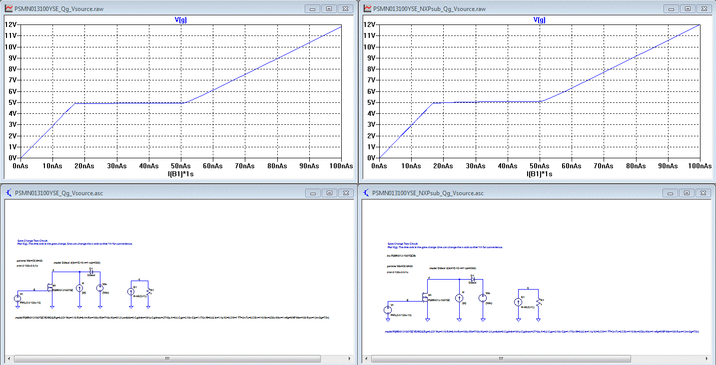

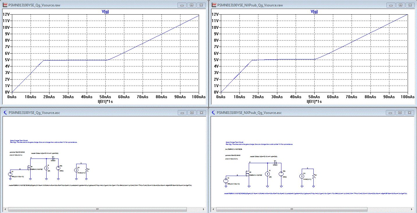

#4397365
Du machst am besten ein paar Simulationen, z. B. Id(Ugs), Rdson(Ugs,
Id=Testsstrom laut Datenblatt), Qg(Vgs,Id=Teststrom laut Datenblatt).
Dazu musst du eine entsprechende Testschaltung in LTspice eingeben und
simulieren. Im Anhang sind Testschaltungen für den PSMN013100YSE. Dessen
Modell ist in LTspice enthalten. Ich finde es passt ganz gut zum
Datenblatt.
http://www.nxp.com/documents/data_sheet/PSMN013-100YSE.pdf
Die angehängten Dateien kannst du jetzt mit deinem Modell "füllen".
Alternativ könntest du das Modell sklaieren.
Statt PSMN013100YSE könntest du z. B. PSMN013100YSE m=1.25 im Schaltplan
am Symbol angeben um einen 1,25 mal so "starken" Transistor zu
simulieren.
Korrektur im extra angehängten File.asc (falsche Kommentarzeile
entfernt).

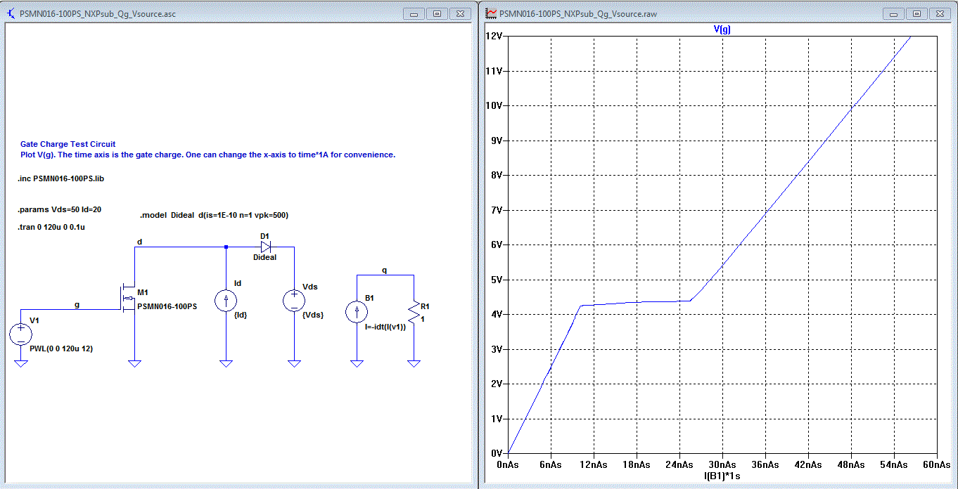

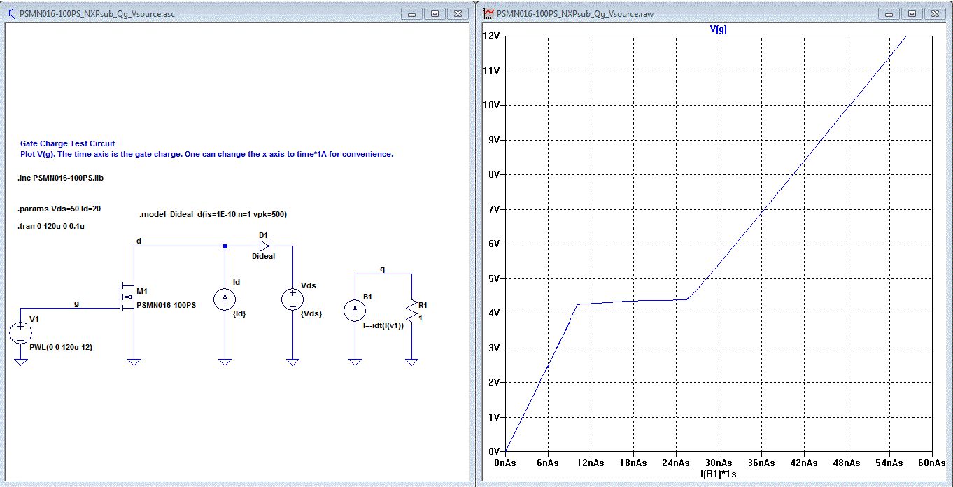

#4398172
Ich habe mal Qg des VDMOS-Modells mit dem des Subcircuits von NXP
verglichen. Die Ergebnisse sind praktisch identisch.
Außerdem habe ich Qg mit dem NXP-Subcircuit mit dem von dir gewünschten
PSMN016-100 simuliert. Siehe Anhang. Auch das passt zun Datenblatt. Du
kannst also direkt das Subcircuit von NXP verwenden. Dazu muss man
mittels  Ctrl-rechter-Mausklick auf das Symbol im Schaltplan im
erscheinenenden Dialogfenster Prefix:MN auf Prefix:X ändern. X steht für
Subcircuit. Alle Dateien eines Projektes wie immer in ein Verzeichnis
legen.
