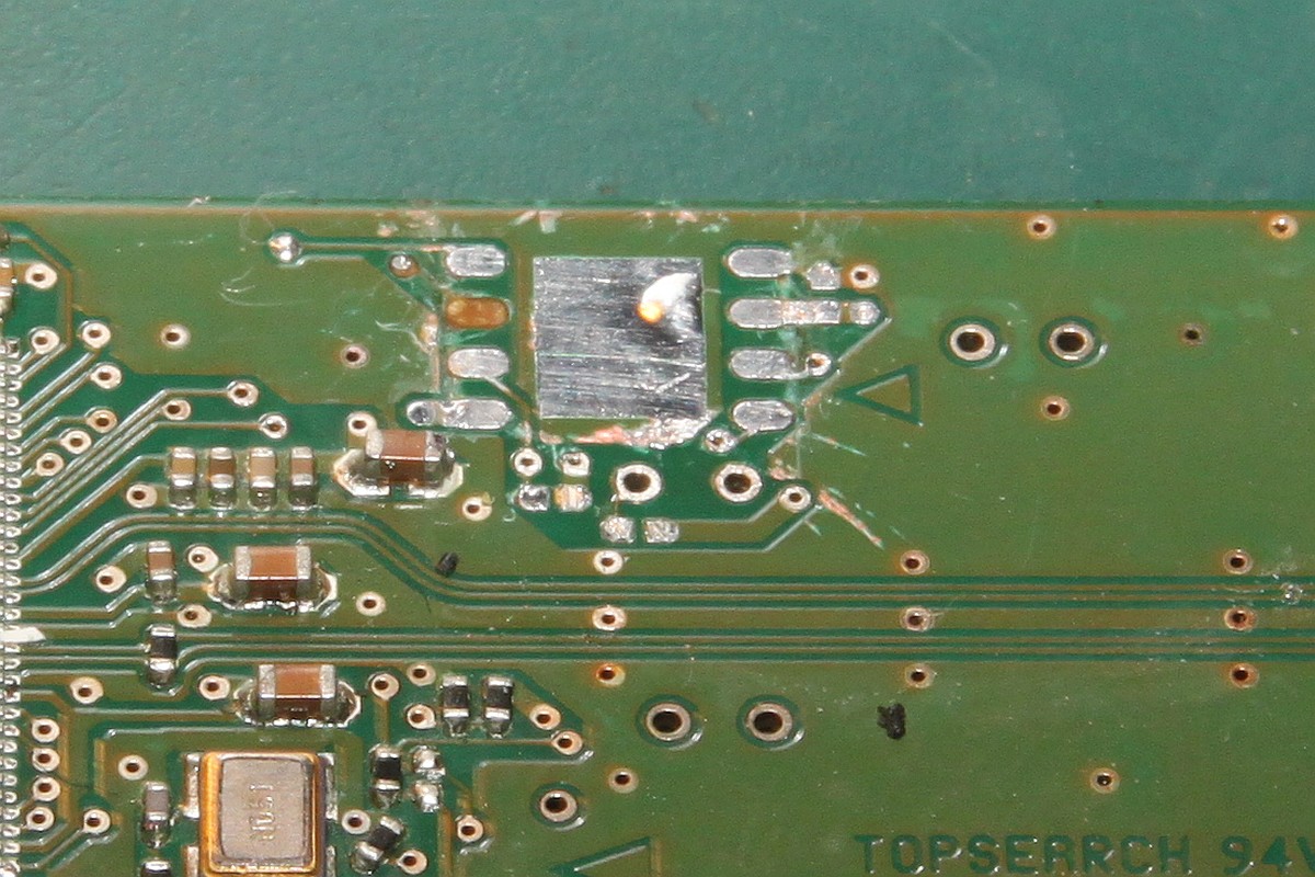

Ein Freund von mir hat das bereits mit wenig Erfolg probiert. Um genau
zu sein hat er auf den neuen Platine versucht den Chip auszulöten, ist
allerdings gescheitert. Der Chip war nach dem Versuch hinüber. :( Laut
seiner Meinung ist der Bios Chip vollflächig verklebt / gelötet und
somit kaum ganz aus der Platine zu bekommen.

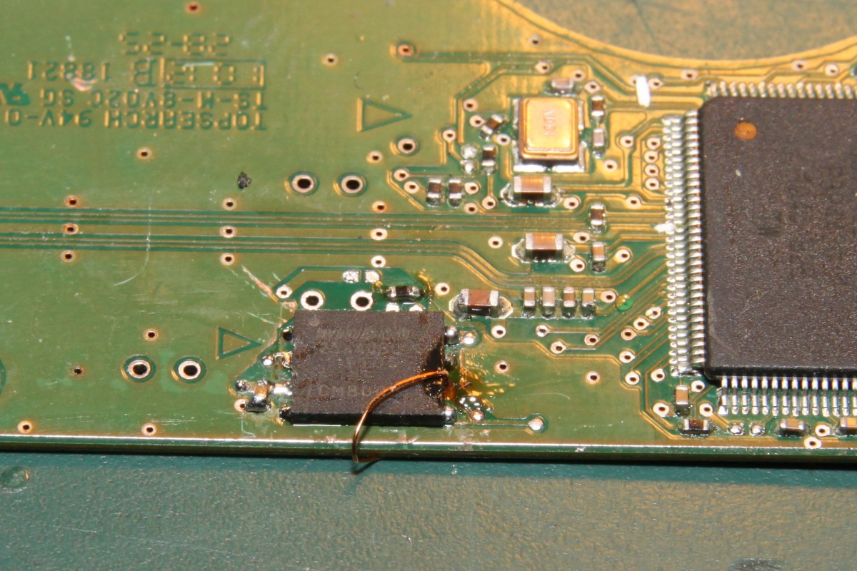

Danke für die schnelle Antwort. Bild des "Rettungsversuchs" habe ich
angehangen. Es geht um den "Freiluft" verdrahteten Chip. Mein Kumpel
meinte ich solle es auf diesem Wege versuchen. Er hat den Chip
entsprechend gelötet.

Dein Kumpel muss dich hassen, oder will dir eins auswischen.

Ich habe vor kurzem genau das gleiche gemacht. Also auf eine neue
Festplattenplatine den alten ROM eingesetzt. Bis jetzt läuft die
Festplatte. Würde der Festplatte aber keine wichtigen Daten mehr
anvertrauen. Zum Aus- und Einlöten des ROMs eignet sich so etwas hier:
http://www.ebay.de/itm/DE-Lager-858D-SMD-Hot-Rework-Station-Heisluft-Loten-fur-SOIC-Chip-QFP-PLCC-BGA-/161245585272?hash=item258afc5f78:g:h~kAAOSwYHxWHgxR

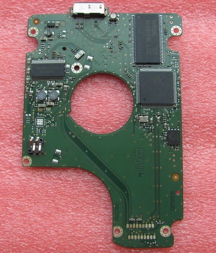

Die Platine ist kompatibel. Ich habe im Vorfeld alle Daten verglichen.
Da der USB-Controller mit auf der Platine sitzt, kann ich sie leider
nicht anders anschließen. Ich habe mal der Vollständigkeit halber ein
Bild angehangen wie die gesamte Platine aussieht.

Leider ist das ja nun schon alles etwas verbastelt und man weiß
nichtmal, ob der alte Flash noch funktioniert. Was Du tun möchtest hängt
davon ab, wie wichtig Dir die Daten sind:
- Sehr wichtig: Datenrettungsfirma, machen ja imho auch
Kostenvoranschlag
- Unwichtig: Weiter basteln
Typischer Fall von gut gemeint, aber hätte er mal besser nicht
"geholfen".

ich melde mich wie versprochen mit einem Update. Wolfgang hat
hervorragende Arbeit geleistet, doch leider hat der Eingriff nichts
gebracht.
Vermutlich ist im Vorfeld schon zu viel verpfuscht worden durch unsere
Fummelei, denn eigentlich hätte der Tausch des Chips meiner Meinung nach
zum Erfolg führen müssen. Egal, es ist wie es ist. Die Platte geht jetzt
zum Datenretter.
