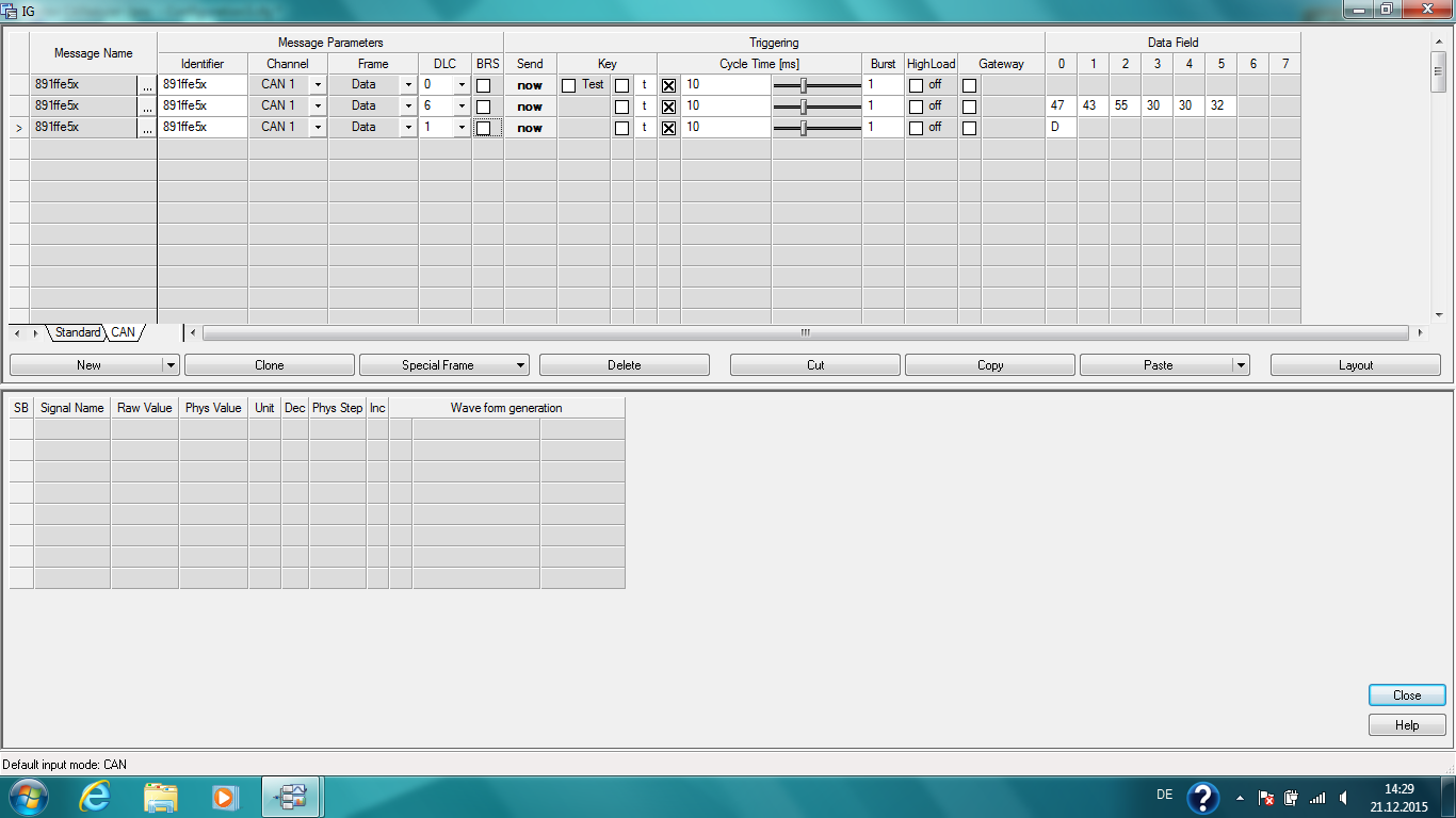

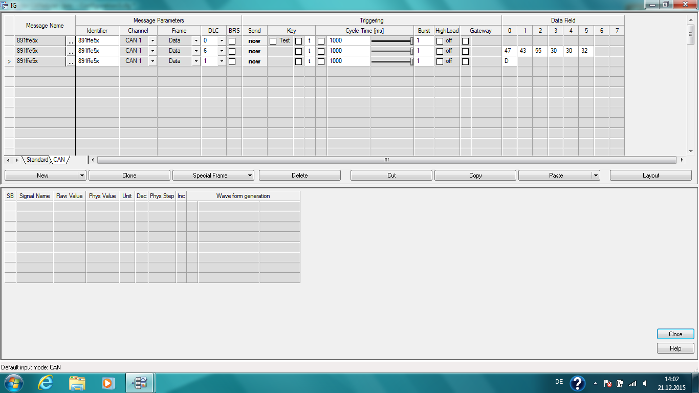

Hallo Rudolph Ich habe alles gemacht wie du gesagt hast aber will nicht :( hie schicke ich dir noch bild was ich alles machen muss. kannst du für mich ein konfig machen wurde ich dir dankbar oder detailiert wie soll ich das einstellen. Gruss Sorry, ich habe hier gerade keinen CANanlyzer installiert. Aber was passiert denn jetzt überhaupt und was genau hast Du eingestellt?
#4397414

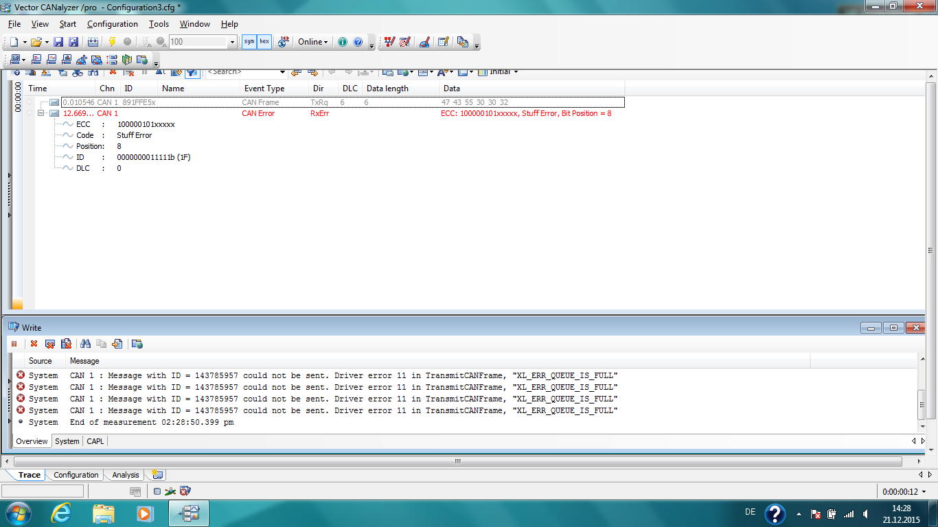

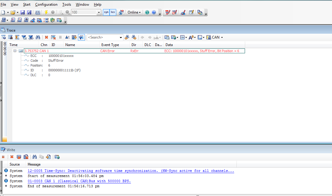

Hallo, hier schicke ich dir screenshot was ich eingestelt habe und trace.
#4397418
Bist Du Dir sicher, dass die 500kbps Bitrate stimmen?

Du musst es mit genau der Bitrate probieren, die Deine Gegenstelle erwartet... Du schickst ja noch gar nichts, die Haken neben "Cycle Time" sollten auch gesetzt sein. Aber davon abgesehen empfängst Du von irgendwoher Murks. Entweder ist der Bus nicht richtig terminiert, oder die Datenrate passt nicht, oder der falsche Anschluss am Adapter ist verbunden.

Hier bilder mit neue einstellungen. etwas stimt nicht hier Wegen dem StuffError würde ich auch mal auf eine falsche Bitrate tippen.
#4397450
Wie schon gesagt, entweder falsche Bitrate, falsche Terminierung oder falsche Verkabelung (H und L vertauscht)...

Hallo Ich danke dir für die schnelle antwort. wenn du mal willst oder zeit hast kannst du mit dich mit teamviewer verbunden und selber nachschauen wie ich das konfiguriert habe,wie ich gesagt habe ich bin anfänger mit analyser das wegen brauche ich hilfe wenn möglich wäre. Gruss Du kannst zum Versenden von Botschaften auch Tasten definieren. Bei dir hast du für alle drei Botschaften "t" eingestellt. Nimm doch einfach mal unterschiedliche Tasten. Dann kannst du die Botschaften mit unterschiedlichten Tastendrücker schnell hintereinander senden.

Du hast aber schon auf "Start" gedrückt (der Blitz) oder? Also entweder Du verschweigst uns Fehlermeldungen (aus dem Trace-Fenster oder dem Write-Fenster) oder Du schaffst das wie auch immer geartete Timing Deines Gerätes nicht, oder die hahnebüchene Spec des Gerätes ist schlichtweg falsch. Warum fragst Du nicht einen Kollegen* oder den Lieferanten Deines ominösen Gerätes? Höchstwahrscheinlich hat sich irgendwer schonmal mit dem Ding beschäftigt. Bei einem mehrere tausend Euro teuren Tool gehe ich mal davon aus, dass es keine Bastelei ist. dashi schrieb: > configure the software to send the information within one second Ich würde denken, die Nachrichten müssen einmalig(!) hintereinander gesendet werden. Durch das zyklischen Senden wird das Gerät garnicht die Chance haben die Antwort zu schicken.

Hallo an alle, hahha ja klar habe ich blitz gedrückt. das gerät habe ich zum testen bekommen und meine aufgabe ist das software am laufen bringen.leider hier haben wir keine die mit diese software zu tun hatte das wegen will ich mich mehr informieren wie überhaupt das läuft. beim bitrate frage: 83.333 ist richtige und so ist eingestelt aber muss ich noch etwas dazu geben wie z.b IG oder G in baum oder gibt noch etwas anderes zum einstellen
#4398767
Den IG hast du ja schon. Wenn Du sonst nichts verstellt hast, funktioniert des CANalyzer und sendet das, was Du im IG einstellst. Also einfach neue Konfiguration aufmachen, einen Interaktiven Generator reinpacken und befüllen. Schon kann's losgehen... Alles andere fällt unter: mh schrieb: > Also entweder Du verschweigst uns Fehlermeldungen (aus dem Trace-Fenster > oder dem Write-Fenster) oder Du schaffst das wie auch immer geartete > Timing Deines Gerätes nicht oder die hahnebüchene Spec des Gerätes ist > schlichtweg falsch. Mir ist noch eine Alternative eingefallen: Das Gerät erwartet irgendein Protokoll, das Du nicht erfüllst. Im Endeffekt läuft es immer darauf hinaus, dass die Spec des Gerätes (oder das was Du davon herzeigst) unvollständig ist und jegliche Hilfestellung hier reines Rätselraten ist. Antwort schreiben |
