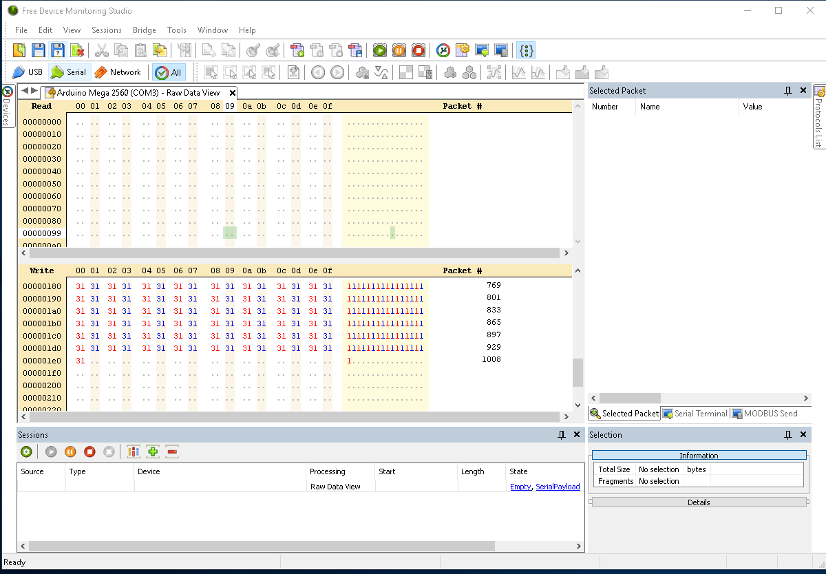

So, ich habe das ganze noch einmal mit einem sniffer überprüft und mit
die RAW Daten ausgeben lassen (siehe Anhang). Die Hälfte der Pakete
wurde mit dem Serial Monitor von der Arduino Software gesendet. Die
andere Hälfte mit Processing. Es ist kein Unterschied zu erkennen, nur
das im einen Fall die LED leuchetet und im anderen Fall nicht ...

Ich habe zuvor schon in einigen Code Beispielen gesehen, dass noch ein
"\n" seperat übermittelt wurde. Ich habe jetzt alle Kombinationen
ausprobiert, leider klappt es nicht.
An meinem Screenshot sieht man auch, dass beide scheinbar das gleiche
senden. Also hätte der Serial Monitor noch ein \n hinter jedes Paket
oder Zeichen angehängt, dass wäre das sicher angezeigt worden. Aber
eigentlich ist es doch nicht möglich, dass wenn auf dem Gleichen Port
und mit der Gleichen Rate, dass gleiche Zeichen übermittelt wird, dass
Board einmal korrekt reagiert und im anderen Fall, der eigentlich genau
dem gleichen entspricht, nicht ... confused
