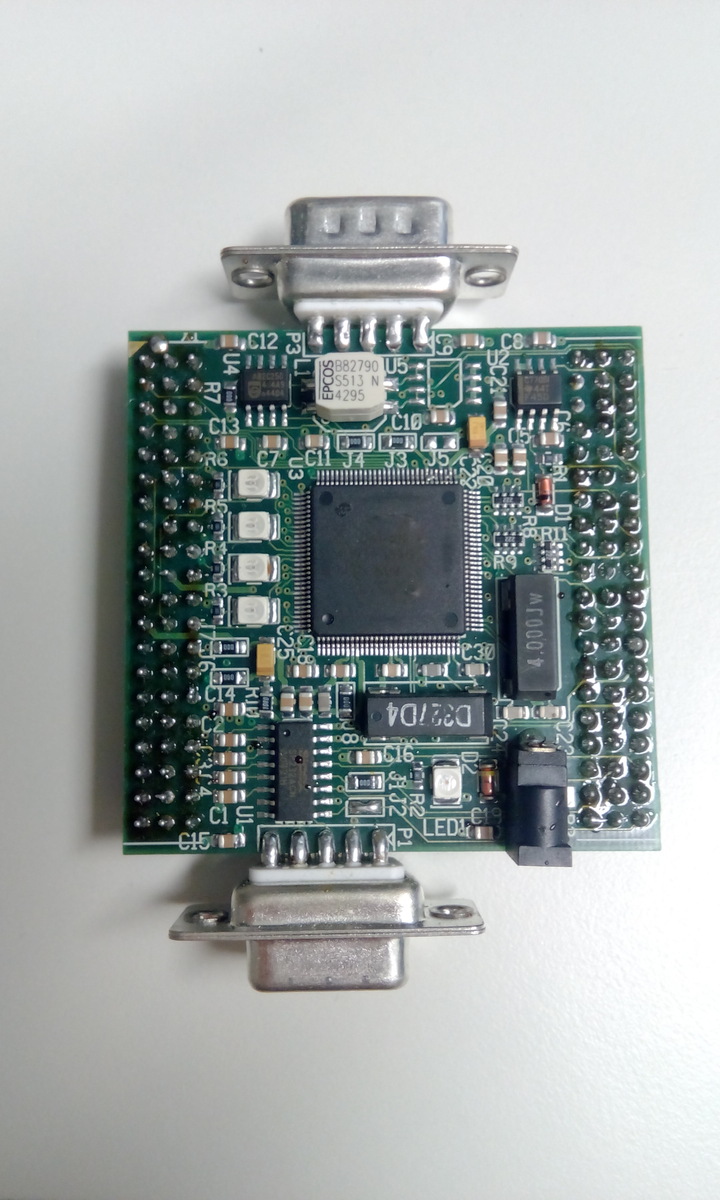

ich bin auf der Suche nach einer Firma mit dem richtigen Equipment für
eine kleine Mikrocontroller-Transplantation. Der Mikrocontroller (Typ:
MB91F364GPMCR) und das Breakoutboard werden nicht mehr hergestellt und
ein paar Controller sind jetzt doch kaputt gegangen und müssten erneuert
werden. Auf 16 Boards soll der Mikrocontroller getauscht werden. Den
Mikrocontroller und die Boards würde ich stellen. Der Aufwand ist
überschaubar. Der 120 Pinner muss runter, die Leiterplatte sollte
gereinigt werden und der neuen µC sollte muss wieder drauf...
Kennt einer von euch eine Firma die so etwas macht? Oder liest hier
evtl. eine Firma mit? Wenn ja bitte Vorschläge bzw. Angebote
unterbreiten. Gerne per PM.

#4397876
Selbst ist der Mann ;)
1. Mit Heißluft den IC entlöten
2. Neuen MC platzieren und ausrichten
4. Ordentlich fluxen und über 2 Ecken an 1-2 Beinchen festlöten
5. Löten und mit Entlötlitze Brücken entfernen
6. Platine mit Isopropanol reinigen

Persönliche Seite #4399394
Den Austausch der Controller könnte ich kostengünstig[*] übernehmen,
aber hast Du denn überhaupt die passende Firmware für die
(unprogrammierten) Controller und könntest Du diese auch selbst in das
interne FLASH schreiben?
Magnus
[*] ohne Rechnung
