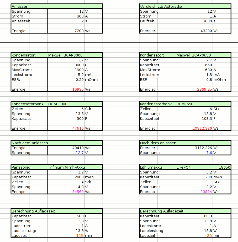

Wenn wir mal grob schätzen, ein Auto braucht ca. 100A 5 Sekunden lang.
dann sind das "nur" 150mAh. Dann kann also jeder Akku liefern. Jetzt
braucht man nur noch welche die auch den Strom liefern können. Da fallen
mir spontan die A123 Zellen ein.
http://www.linergy-shop.de/product_info.php?info=p494_a123-anr26650-m1a-2300mah-lifepo4-zelle-a-version.html
davon 2x5 Stück und es Düfte für ein Startversuch reichen.

Statt Bleiakku sollten auch Supercaps gut klappen (ein paar 100F).

von Bernard B. (bernard_b)
"Boostcap" is the word / solution. Check following video at YouTube :
https://www.youtube.com/watch?v=z3x_kYq3mHM

>Kleiner Tipp am Rande: Die Autobatterien sind nicht umsonst so groß =;-)
Die sind so groß, damit man mehr als 1x starten kann.
Ein Anlasser hat vielleicht 3kW oder 12V / 250A.
Bei 2sec Startvorgang sind das 140mAh. Mit den ganzen Verlusten beim Hin
und Herschieben geht das aber mit ner Hand voll AA Batterien.
Wenn der Bleiakku gerade zu leer ist, um den Motor zu starten, aber
nicht wirklich bei 0, dann kann man die Energie nutzen, den Bleiakku
aufzuladen und damit den Motor zu starten.
Nach dem Prinzip funktionieren auch die "Starthilfekabel", die man in
den Zigarettenanzünder steckt.

Klar, man koennte einfach mal rechnen wieviel Leistung in einer Batterie
ist und wieviel ein Anlasser braucht. Aber wo kommen wir denn da hin?
Als naechstes liesst noch jemand Datenblaetter. Ausserdem kann man so
noch gleich am amerikanischen Landleben teilhaben. :-)
Olaf

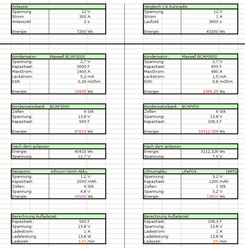

von Olaf (Gast)
Ich habs gerade mal ueberschlagmaessig berechnet.
Dabei habe ich ein paar Vereinfachungen vorgenommen. Ich gehe z.B davon
aus das der Anlasser nur 2s laeuft. Das ist sicherlich realistisch bei
einem Motor der gut anspringt. Andererseits koennte es auch mal laenger
dauern. Allerdings gehe ich auch davon aus das der Anlasser dauernd 300A
zieht. Das macht er zwar, aber nur in den ersten 100-200ms. Danach sinkt
der Strom deutlich ab. In der Realitaet ist das ganze sogar noch
komplizierter weil man bei den hohen Stroemen auch deutliche
Spannungsverluste in den Zuleitungen haette.
Aber im Prinzip koennte man eine vollkommen leere Kondensatorbank aus
6Stk 650F Kondensatoren mit 3-4 AAA-Akkus aufladen und damit einen Motor
anlassen. Das Problem ist nur das man etwa eine halbe Stunde warten
muesste. Man sieht auch das man bei einem groesseren Kondensator den
Nachteil haette das man laenger warten muesste bis man eine akzeptable
Spannung haette.
Und da liegt auch genau das Problem mit dem aufladen einer leeren
Autobatterie. Wenn die z.B auf 7V entladen waere, also ziemlich leer,
dann dauert es einfach viel zu lange sie wieder auf 12V zu bekommen. Das
schaffen ein paar Mignonakkus dann nicht mehr.
Ausserdem hat eine reine Kondensatorloesung das Problem das sie nicht
sehr lange Kleinverbraucher betreiben koennte. (vgl: Autoradio,
Warnblinker)
Interessant koennten aber Sonderanwendungen sein. Eine Kombination aus
kleinem Bleiakku mit Kondensatorbank. Ist aber sicherlich teurer wie ein
normaler Akku. Deshalb gibt es das bisher nur fuer LKWs.
Aber wenn der Weg das Ziel ist dann sollte man sich sowas basteln
koennen. :-)
Olaf

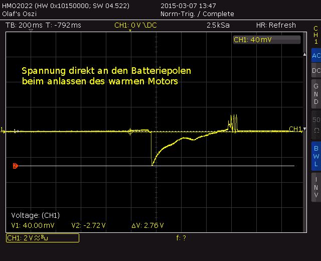

von Gerhard O. (gerhard_)
Bei warmen Motor zog der Startermotor bei meinem 1982 Honda 1.6l Motor
nur 20A.
> nur 20A.
Mein 3-Zylinder/800ccm Koreamotor nimmt sich etwa 50-60A beim Kaltstart

Fuer den Energiebedarf zum anlassen habe ich ja schonmal eine
realistischen Bauchwert ausgerechnet. :-)
Es nuetzt nur nichts. Diese relativ kleine Energiemenge ist auch bereits
in einem als leer erachteten Akkus noch enthalten. Es ist aber auch eine
gewisse Spannung und eine kleiner Innenwiderstand notwendig damit der
Anlasser diese Energie entnehmen kann. Damit eine leere Batterie das
liefern kann muss sie vorher mit einer sehr grossen Energiemenge geladen
werden.
Es ist daher wesentlich zielfuehrender aus dem bereits ziemlich leeren
Akku noch ein kleines bisschen weitere Energie zu entnehmen und damit
einen Kondensator auf eine hoehere Spannungslage zu bringen.

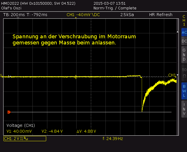

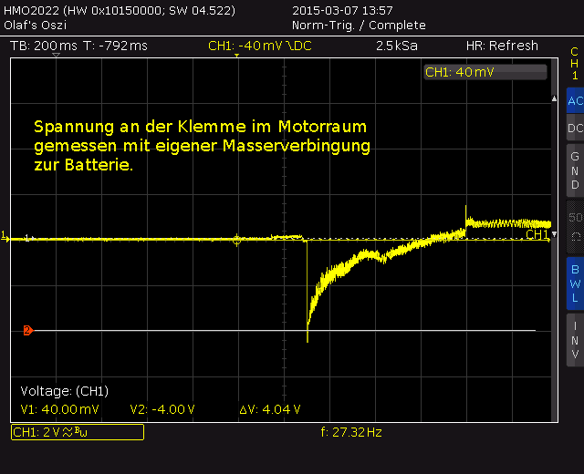

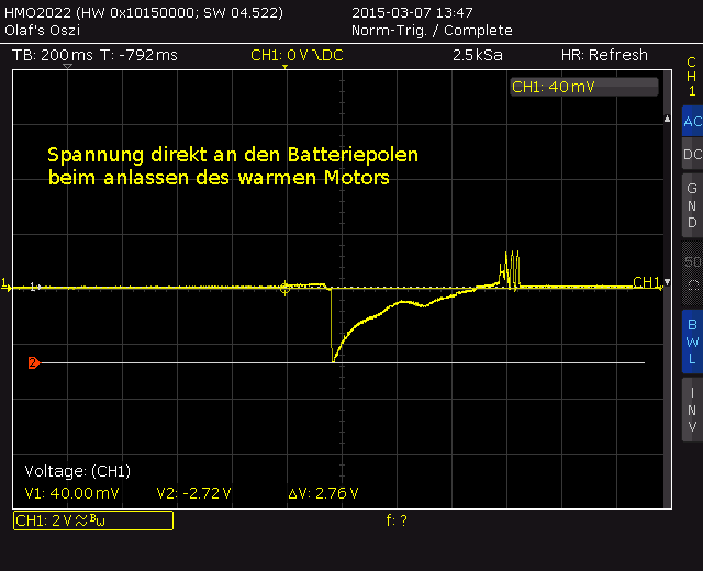

Aber relativ aufwendig. Ich haenge mal drei Bilder an die ich an meinem
V70 gemessen habe. Beim V70 ist die (neue! 100Ah) Batterie hinten im
Kofferraum.
Ihr seht, ohne Oszi kann man KEINE Aussage machen. Messungen mit dem
Multimeter sind unsinn. Ausserdem sollte man natuerlich den Strom messen
koennen. Weil ich das nicht konnte, sieht man auf den Bildern nur die
Spannung. Aber trotzdem interessant oder?

Wie gemessen? Natuerlich zieht so ein kleiner 80PS Motor aus dem
Accord/Prelude im warmen Zustand wenig Strom, vor allem weil der auch
noch ein Getriebe im Anlasser hatte. Aber wenn es in den ersten 100ms
doch 100A sind und die Spannung dann soweit zusammenbricht das der
Microcontroller im Steuergeraet abstuerzt dann springt ein auto auch
nicht hat. Das Problem hatte ich mal an meinem XM. (war ein schlechter
Kontakt am Massekabel.

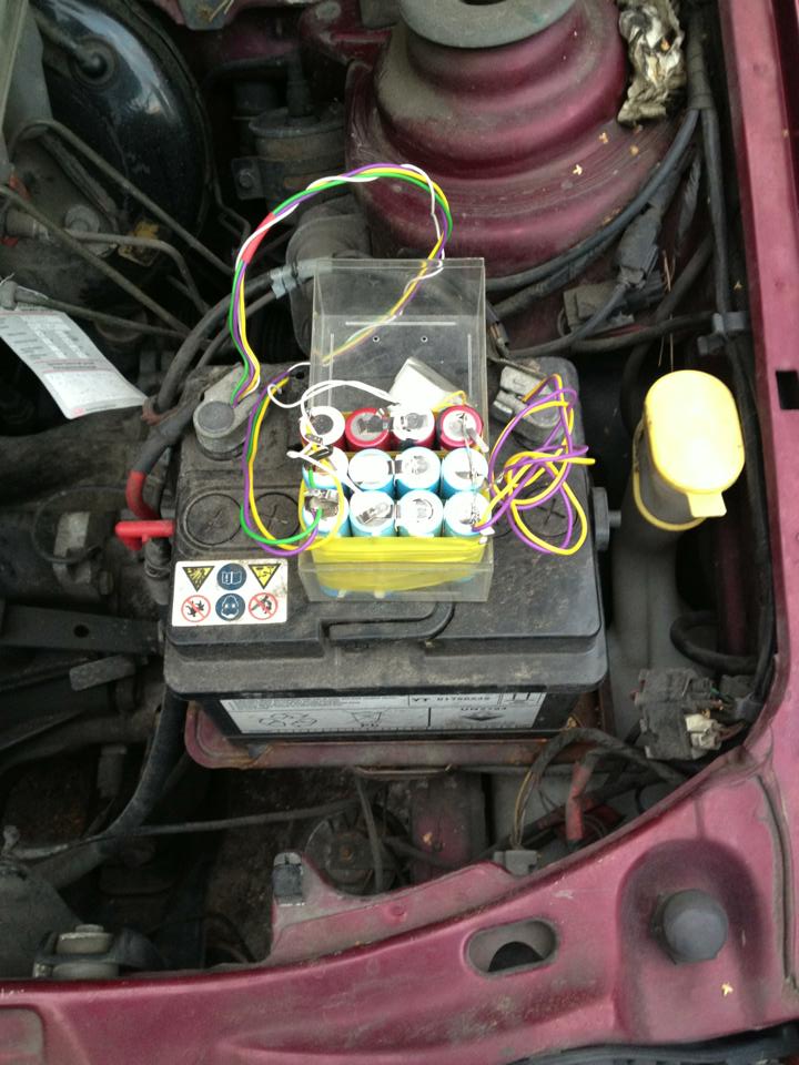

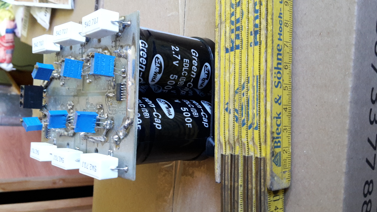

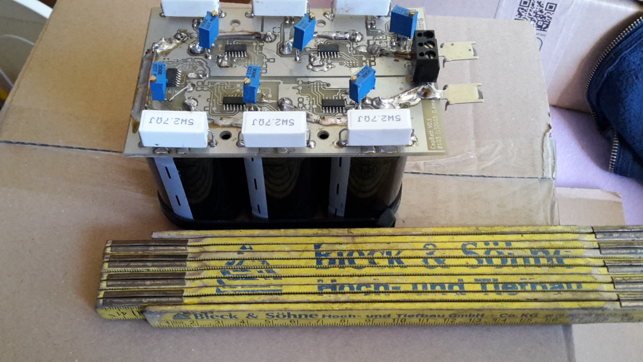

von Epoxyd H. (fr4)
Wen´s interessiert hier noch die Fotos von dem ersten (hässlichen)
Aufbau des Kondensatorpacks.
Motorrad starten geht problemlos. Auto habe ich noch nicht probiert, da
Diesel. Da werden die Glühkerzen das Pack wohl ganz schnell leer
lutschen.

Wirf mal einen Blick auf die drei Bilder die ich von meiner Bordspannung
beim anlassen gepostet habe. Du kannst dort den erheblichen
Spannungseinbruch sehen der entsteht wenn der Anlasser zuschaltet. Du
kannst sehen das spaetestens nach 100ms die Spannung wieder deutlich
angestiegen ist. Der Grund durfte sein das der zu Anfang sehr hohe Strom
DEUTLICH abgenommen hat weil die Schwungmasse im Motor sich jetzt bewegt
und nicht mehr weiter beschleunigt werden muss. Ausserdem kannst du
sehen das nach 700ms die Bordspannung deutlich ueber die
Batteriespannung ansteigt weil jetzt der Motor laeuft und die
Lichtmaschine bereits Energie liefert.
Mit anderen Worden nach 0.7s ist der Anlasser unnoetig und es kommt
bereits Energie aus der Lichtmaschine. Sicher das ist jetzt der
Idealfall bei warmen Motor. Aber trotzdem eine erstaunlich kurze Zeit.
Denkt man so garnicht oder?

Dann erklaer doch mal wieso die Spannung auf dem Bild "Batterie3.gif"
sofort ansteigt sobald der Motor laeuft.
Olaf
Du bewegst Dich - bezogen auf das Thema - m.E. auf recht "dünnem Eis".
Nimmst einen warmen Motor her und versuchst dann, die Ergebnisse mit ihm
zu generalisieren.
Geht es im Thema um den Start eines warmen Motors??
Um es mal ganz unverblümt und klipp und klar zu sagen:
"Alternativ-Lösungen" für das Starten eines Motors kannst Du dann ganz
getrost "in die Tonne treten", wenn sie nicht mal dazu in der Lage sind,
auch Motoren (sicher) starten zu können, die Du als in "abgeranzten
Dreckskisten" verbaut zu bezeichnen beliebst!
Klar genug?

von Axelr. (Gast)
Das kommt in der Tat darauf an:
der alte kleine Fiesta lies sich mit 3Sx3P 18650er Zellen durchaus
starten.
Da habe ich mir keinerlei Gedanken drum gemacht, das es NICHT gehen
könnte...
von Axelr. (Gast)
4Sx3P, sorry
> starten.
Der alte kleine Fiesta hatte/hat einen Blei-Akku drin, mit dem er
(normalerweise) gestartet werden konnte.
Wieviel Ah hat denn der Akku?
Und kannst Du uns bitte auch etwas dazu sagen, in welchem Zustand sich
der Akku beim Aufschalten der Zellen befand?
Z.B. Leerlauf-Klemmen-U von ihm?
Ich sehe im von Dir angehängten Bild 12 Zellen (korrigiert 4Sx3P).
Nehme an, die waren "voll" geladen.
War dem so?
Hast Du zu den Zellen möglicherweise auch noch nähere technische
Angaben? :)
Der Hintergrund meiner Nachfragen ist ganz einfach der:
a) Du kennst die Zellen doch.
Da wird ja irgendwas draufstehen.
Das Du uns auch ganz locker sagen könntest.
Bevor wir das "ergoogeln" müssen. :)
b) (der viel wichtigere Hintergrund)
Ich denke, der serienmäßige Akku ist an sich das Maß der Dinge für den
Startvorgang.
Soll heißen:
Es müßte sich m.E. eine Proportionalität ermitteln lassen können, was an
(aufgeladenen) Zellen bereitzustellen ist, damit (relativ unabhängig vom
Zustand eines Akkus) ein Motor gestartet werden kann.
Damit meine ich, daß z.B. der Fiesta einen Akku mit x Ah drin hat.
Dank Dir wissen wir nun, daß der Fiesta mit 12 Zellen (genauer
Spezifizierung, die wir von Dir hoffentlich noch hören werden) gestartet
werden kann.
Das müßte sich dann doch eigentlich "hochrechnen" lassen können auf
einen Akku mit y Ah.
Der braucht halt dann entspr. mehr Zellen.
Oder wie siehst Du das?
