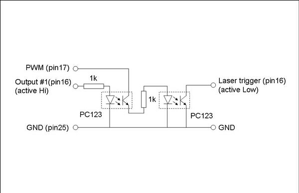

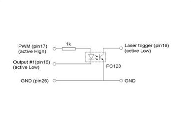

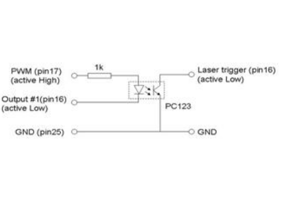

Hallo
Bräuchte ein wenig Hilfe für eine LPT Platine eines Netzteiles. Bin kein
Elektroniker aber kleine Kenntnisse. Habe in Anhang einen Schaltplan
sowie ein Foto von der Platine pin16 und pin17 sind zum schalten des
Netzteiles. So meine frage was macht die Platine? Ist sie für eine
Galvanische Trennung oder regelt sie die Spannung der Lpt Ausgänge pin17
u 18?
Danke für die Hilfe.
Mfg Bernd
Gast #4398012
Die Schaltung macht eine Galvanische Trennung, sofern man den Pin 25
links nicht anschließt. Das Zentrale Teil ist ein Optokopper: wenn durch
die LED (linke Seite) Strom fließt leitet der Transistor (rechte Seite)
und kann damit ggf. den Laser oder auch was anderes schalten.
Der PC ist damit vor Rückwirkungen von der Ausgangsseite sehr gut
geschützt.
Das gilt auch noch weitgehend mit der Masseverbindung über den Pin 25.

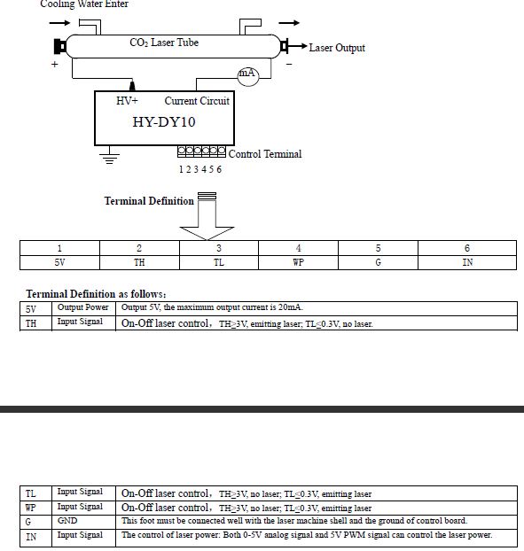

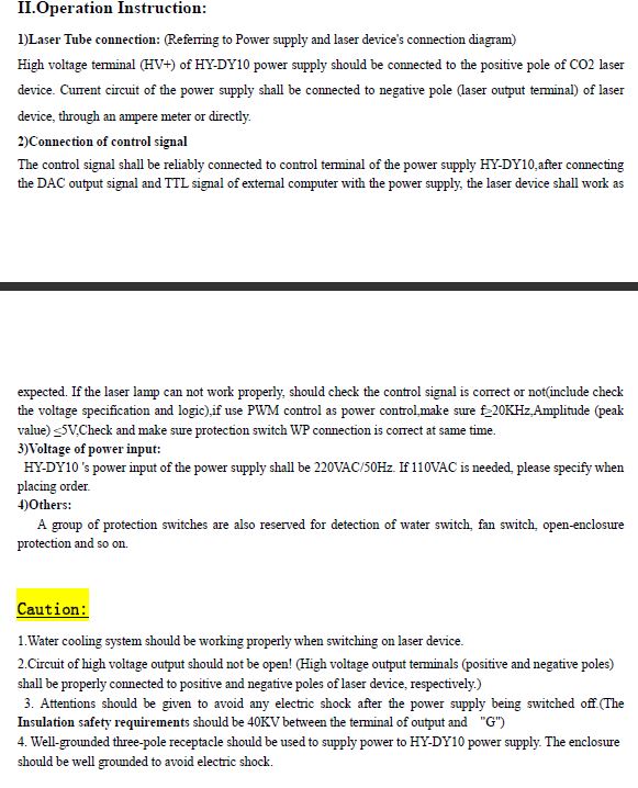

OP (Firma: Home) #4398229
Morgen
Aha doch die Trennung. In der Netzteil beschreibung steht ja bei der ein
und ausschalt Eingänge eine Spannung von 3 Volt. Wieviel hat der Ltp
ausgang ? Hab glaub ich irgebdwas von 5 volt mal gelesen.

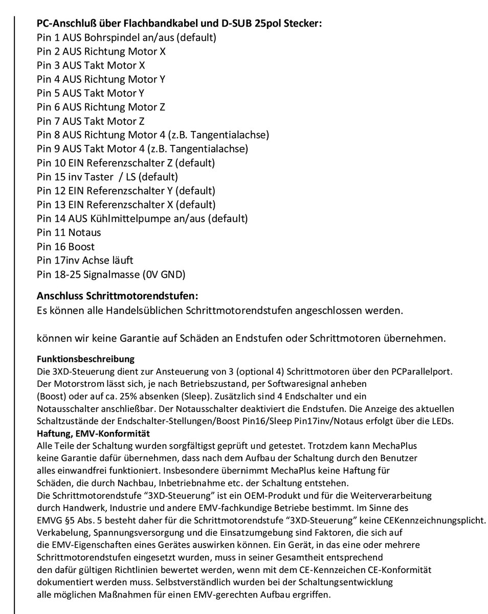

Wegen der Verbindung ist mir gestern Nacht noch was eingefallen was zu
frage. Pc und Treiber Karte sind über Lpt verbunden im Gehäuse von der
Treiberkarte geht vom anschluss des Lpt ein Flachbandkabel auf die
Platine. Könnte ich am Flachbandkabel noch ein Sub D 25 raufpressen und
hier dann die Pins zweckentfremden ?

OP (Firma: Home) #4451655
Hallo die Runde.
Bräuchte etwas hilfe beim zusammen Löten der Teile.....bzw das verstehen
des Planes. So Pin 17 kommt und geht über nen Widerstand zum
Oktokoppler, Pin16 geht zum Optokoppler und kommt dort wieder raus . Und
wo gehört der GND hin?  Der optokoppler hat nur 4 Anschlüsse. Kapier das
ganze nicht.
Die Platine sollte nur ein Netzteil steuern also ein und aus
mfg Bernd

OP (Firma: Home) #4451811
Hallo Black Jack
Ja im ernst. Bin kein Elektroniker bzw Elektriker :( Darum Frage ich ja
das ich mich auskenne....
Jetzt stellt sich nur mehr die frage beim Oktokoppler wo was angelötet
werden muss?
mfg Bernd
#4452014
Bowi G. schrieb:
> Hallo Black Jack
> werden muss?
> mfg Bernd
Schaue im Datenblatt von deinem Optokoppler. Dort gibt 100% alle
Informationen,  die du brauchst. (inkl. Schematic mit der Pinbelegung)
