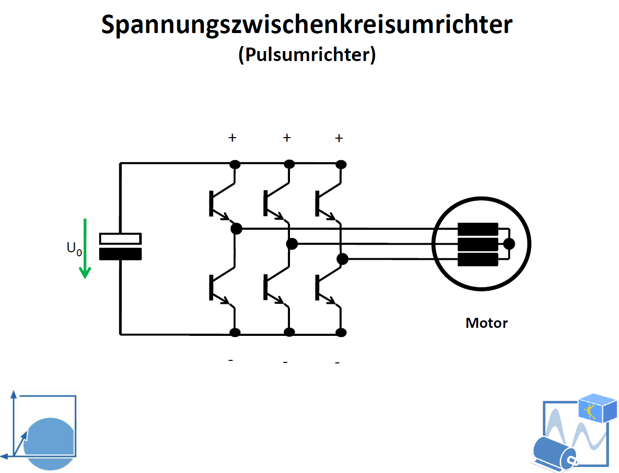

Michael H. schrieb:
> Topologie entspricht dem
> Gesteuerten 6Pulsigen Spannungs-Zwischenkreis-Umrichter.
Also basierend auf
https://www.google.de/search?q=Gesteuerter+6+Pulsiger+Spannungszwischenkreis-Umrichter
In etwa sowas wie dort (und im Anhang):
https://www.eal.ei.tum.de/fileadmin/tueieal/www/courses/UEEML/lecture/2012-2013-W/Pulsumrichter.pdf

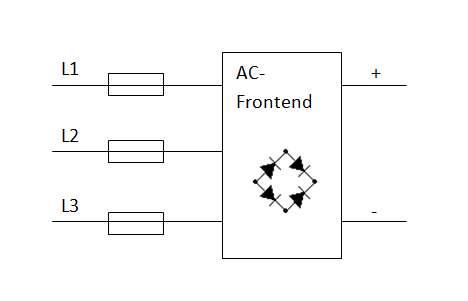

aber um nochmal auf die Fragestellung zurück zu kommen :
Längsdrossel. Ich hab mal kurz das LtSpice Orakel befragt..
Einphasig betrachtet :
R1 stellt meine Schaltung dar. L1 mit 7mH die Spule die ich in die
Zuleitung einschleife (100m Bund 1,5mm² aus dem Baumarkt). Wenn ich nun
mittels MYSW einen Simulierten Kurzschluss einbaue @t=40ms sehe ich dass
die Strom IR2 in 8,5ms seinen Scheitelwert von 110A erreicht. Eine
Variaton der Spule ändert größtenteils den Scheitelwert des
Kurzschluss-Stromes, die Anstiegsgeschwindigkeit ändert sich nicht
maßgeblich.
Die Kernfrage ist : wenn ich nach L1 eine Flinke Glasrohrsicherung
einbaue
Sind dann meine Igbts vor Zerstörung geschütz ? Dass das kein
Schutzkonzept für ein fertiges Gerät sein kann ist mir klar. Mir geht's
nur um den Schutz des Prototypen. Die Erfahrung hat gezeigt dass ab und
an mal kleine Hoppalas passieren.
