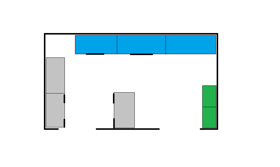

Endlich habe ich es geschafft, mir meine Werkstatt einzurichten. Diese
befindet sich in meinem Keller in einem etwa 15 qm großen Raum.
In der Werkstatt sollen feinmechanische, elektronische und auch mal
etwas "gröbere" Sachen (Holz/Metall) bearbeitet warden.
Im Anhang befindet sich eine Skizze, wie die Werkstatt eingerichtet ist.
Generell habe ich die Werkstatt in drei Teilbereiche unterteilt:
 - links (grau): Feinmechanik/Elektronik (Messen, löten)
 - Mitte (blau): Maschinen u. Aufbewahrung von Werkzeug
 - rechts (grün): Sortiment
Links und in der Mitte in grau sieht man sogenannte "Meistertische",
welche als Arbeitstische (sitzend) für elektronische und feinmechanische
Sachen vorgesehen sind. Zwei dieser Tische (gekennzeichnet mit den
dicken Balken an der Seite) haben jeweils zwei angebaute Container mit
jeweils 5 Schubladen. Der graue Tisch im oberen Bildteil ist ein
einfacher Meistertisch ohne Container. Der mittlere graue Tisch soll als
Elektronik-Basteltisch herhalten, auf dem sich Oszi, Netzteil,
Funktionsgenerator, etc. befindet und für größere Werkstücke auch mal
als Ablage dienen. Er hat auch zwei angebaute Container.
Die blauen Tische zeigen drei Werkbänke, an denen stehend gearbeitet
wird und auf denen die Maschinen (Drehbank, Fräsmaschine,
Säulenbohrmaschine, Tellerschleifer, Schraubstock, Kappsäge) Platz
finden sollen.
Zwei dieser Werkbänke haben einen Unterbau mit jeweils vier Schubladen,
einer dieser Werkbänke (rechts) hat keinen Unterbau. Diese soll als
"stehender Arbeitstisch" dienen, auf dem ich einen Schraubstock
befestigen werde.
Rechts im Bild sieht man zwei Werkstattschränke mit jeweils vier
Einlegeböden.
Bisher befindet sich in allen Schränken/Containern/Werkbänken noch kein
Werkzeug etc. sodas ich noch sehr flexible bin mit der Einrichtung.
Nun zu meinen Fragen:
 - Da ich die meiste Zeit links an den Meistertischen sitzen und
arbeiten werde, ergibt sich die Frage, wo mein ständig genutztes
Werkzeug wie Schraubendreher, Seitenschneider, Zangen, usw. Platz finden
soll.
Ich tendiere dazu, das feinmechanische Werkzeug in diesen Containern der
grauen Tische abzulegen.
Nachteil: Wenn ich einen Schraubendreher an der Werkbank brauche, muss
ich immer erst zum Meistertisch laufen.
Generell gefragt: was würdet ihr in die Container tun, was in die
Werkbänke?
 - Wie würdet ihr die Unterbauten der beiden Werkbänke füllen?
Wiegesagt, zwei der Werkbänke haben jeweils vier Schubladen.
Ich dachte an Überbegriffe wie Schleifen (Schleifpapier, Feilen,
Raspeln), Bohren (Bohrer), Drehen (Drehstähle), Sägen (Handsäge,
Laubsäge) Fräsen (Fräser), Befestigen (Schraubzwingen).
Das Problem dabei ist aber, dass ich teilweise an den Tischen an denen
ich sitze (grau) eigentlich immer ein Sammelsurium vieler dieser
Teilbereiche brauche.
 - Würdet ihr die Werkbank ohne Unterbau anstelle von rechts z.B. nach
links stellen, dies hätte den Vorteil z.B. einen Schraubstock näher am
Arbeitsplatz (Meistertische) zu haben?
 - Ein weiteres Problem ist das Verstauen von Sortiment. Mein Sortiment
sieht ganz grob umrissen wie folgt aus: Eisenbahnmodellbausachen, von
Schienen bis hin zu Figuren. Technik der Eisenbahnsachen (Trafos),
sonstige Eisenbahnsachen (Hauser, Baume, ...), Servos,
Motoren...Holzschrauben, Blechschrauben, von allem etwas.
Dann kommen noch Sachen wie Spraydosen (Sprühöl,..), Modellbausprit,
Klebstoffe, usw. hinzu. Wie ordne ich das am besten?
Da ich zwei relativ große Schränke (grün) habe, dachte ich mir, einen
dieser Schränke ausschließlich für Betriebsstoffe zu nutzen, die
irgendwann "leer warden" wie z.B. Klebstoffe, Öle, Kabel, Kabelbinder,
Drähte etc., während der andere eher als technisches Sortimentlager gilt
(z.B. Motoren, Eisenbahnsachen, Schrauben,..)
Habt ihr Tipps für mich?
 - An der Wand der gesamten Werkstatt befindet sich derzeit garnichts.
D.h. ich habe vor, oberhalb der blauen Werkbänke noch hängende
Sortimentskästen (je ~30-40 Einschüben) anzubringen. Dort würde ich dann
elektronische Bauteile wie Widerstände, Kondensatoren, Transistoren, in
den anderen wiederum elektromechanische/mechanische Bauteile
unterbringen (Schrauben/Muttern-Sortiment, Zahnräder). Eben jene
Artikel, die sich nur aufgrund ihrer Größe/Bauart unterscheiden und
entsprechend sortieren muss.
Ideen, was ich an die Wände machen könnte?
Da ich noch nie eine Werkstatt aufgebaut habe und das Ganze etwas "furs
Leben" warden soll, möchte ich es mit entsprechender Erfahrung umsetzen
und mich nicht nach kürzester Zeit über einen unergonomischen
Arbeitsplatz aufregen müssen.
Freilich ist die Werkstatt "nur" ein Hobbyraum. Aber das sollte keinen
Unterschied zu einer professionellen Wersktatt machen.
Ich kann seit Tagen nicht mehr schlafen, weil mich das Thema verrückt
macht, da ich niemanden kenne, der darin Erfahrung hat.
Ich freue mich über eure Ideen!
Frohes Fest und Danke!

Machs', wie Du es für richtig oder praktisch hältst. Probier' es eine
Zeitlang aus. Und dann denk' nochmal drüber nach, was Dir beim
Ausprobieren störend aufgefallen ist.
Ändere das. Und probier' weiter. Und versuch' nicht, von Anfang an die
perfekte, dauerhaft festgemeißelte Lösung zu finden. Werkstätten
funktionieren mit Evolution.
Allerdings: Spanabhebende bzw. allgemein dreckmachende Werkzeuge
möglichst weit weg von den Sitz-Arbeitstischen. Bohrspäne machen sich
nicht gut in Elektrobasteleien ...
Oh, und schaff' Dir mehr Stauraum an. Küchenoberschränke über alle an
der Wand stehenden Tische hängen, die gibts mit 1m Höhe, dann kann man
an der Unterseite der Schränke auch gleich eine Beleuchtung anbringen,
die den jeweils darunter befindlichen Arbeitsplatz beleuchtet.
Auch Steckdosenleisten lassen sich an der Unterseite anbringen, so daß
sie nicht auf der Arbeitsplatte stören, oder verhindern, daß man
irgendwas gegen die Wand schiebt. Die in Hochglanzkataloglehrwerkstätten
gerne verbauten Brüstungskabelkanäle sehen zwar schick aus, nehmen aber
auch viel Platz weg. Gut, mit 15 Quadratmetern kann man schon 'ne Menge
anfangen ...
Wenn Du Kram lagerst, räum den nicht einfach so in die Schränke, sondern
besorge Dir ein Aufbewahrungssystem; möglichst gleichartige gleichgroße
Kisten, die optimal in die Schränke und sonstwohin passen. Dann nämlich
ist es kein Akt, die Grundordnung zu ändern; acht Kisten von a nach b zu
tragen ist weniger Arbeit als die Schraubensammlung aus
achthundertdreißig Schächtelchen ...
Seltener benutzes Werkzeug kannst Du auch in diesen Kisten unterbringen.
Sogar angefangene Projekte, Testaufbauten etc. machen sich gut darin,
weil man so alles, was zusammengehört, mit einem Griff aus dem Schrank
bekommt.
Ansonsten: Neid. Zwar habe ich auch einen so großen Keller, aber der ist
eher zum Lagern von Dingen geeignet, die Winter-/Sommerreifen, das
Fahrrad, Dinge, die ich noch nicht wegwerfen mag.
Mein Arbeitszimmer ist kleiner, und (wie bei allen Menschen, die gute
Ratschläge abgeben) keine perfekte Umsetzung meiner Ratschläge. Aber
Details davon; Küchenoberschränke an drei Wänden einreihig unter der
Decke, an einer Wand sogar zweireihig (der Raum ist 3.50m hoch, da passt
das), ein Relingsystem, um mit einer Bibliotheksleiter an die Schränke
zu kommen, eine Arbeitsplatte mit Löt- und anderem Elektronikwerkzeug
unter den Küchenoberschränken, Labornetzteil etc. an Schränke gehängt ..
Die Standbohrmaschine steht hingegen unpraktisch in einer Ecke in einem
Regal, was die Werkstückgröße einschränkt, aber so oft benutze ich die
auch nicht. Der 3D-Drucker würde an ihrer Stelle auch gut ins Regal
passen, nimmt jetzt aber Platz auf einem Tisch weg. Naja, und über das
Lagern von Kram will ich jetzt nicht zu viele Worte verlieren. Evolution
halt.

Vielen Dank für deinen ausführlichen Beitrag!
Das mit den Hängeschränken ist eine gute Idee, werde ich so umsetzen.
Ich habe mir jetzt erstmal 7 Sortimentmagazine mit jeweils 40 Fächern
aus Blech vom Hornbach gekauft (sind sehr zu empfehlen, kosten je Stück
20,-), dort bringt man schon mal einiges an Bauteilen, Schrauben,
Kleinteilen unter...

Gast #4398560
Nein, nicht irgendwo, Flucht- und Rettungswege sind freizuhalten.
Zur Luftqualität schreibst du nichts.
Ist der Raum beheizbar und belüftbar?
Fenster sehe ich keine im Plan.
Sind Türen drin (Staubwanderung)?
Alle Maschinen und Bauteile sind schwitzwasseranfällig.
Wo wird Beleuchtung angebracht, womit und wie werden die elek-
trischen Maschinen versorgt?
Der Raum ist beheizbar und belüftbar. Zwei Fenster befinden sich darin.
Türen sind noch keine drin.
Die Beleuchtung wurde bereits in Form von Leuchtstoffröhren um die
graue/blaue/grüne Zone "U-förmig" angebracht, über dem mittleren grauen
Tisch wird noch eine weitere Leuchtstoffröhre angebracht.
Ebenso wie die Leuchten habe ich einen U-förmigen Kabelschacht mit
einigen Steckdosen und Hauptschaltern auf etwa 95 cm Höhe an der Wand.
Im Laufe der Zeit wirst du manches Werkzeug doppelt haben, weil es
einfach praktischer ist. Z.B. für die Maschinen brauchst du immer die
gleichen Verstellwerkzeuge und die gehören an die Maschine.
Die Wände habe ich mit stabilen Holzplatten, ca. 5cm von der Wand
entfernt, verkleidet. Sinn: So lassen sich spontan irgendwelche Dinge an
die Wand schrauben, ohne das gebohrt und gedübelt werden muss.
