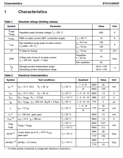

ich bin auf der Suche nach einem Ersatz für einen Triac BTA10-600GP.
Diesen kann ich nirgendwo finden. Er war in einem Dimmer verbaut, der
nach dem Durchbrennen der Birne automatisch von hell nach dunkel dimmt.
Ich habe stark den Triac im Verdacht.
Leider fehlt mir die Erfahrung, welchen Triac ich alternativ nutzen
kann.
Ich finde keinen, der die gleichen Eckdaten hat.
Das Datenblatt des Original habe ich angehängt.
Viele Grüße und Danke vorab,
Udo

Hmm, was kannst du denn für welche beziehen?
Wenn du nicht ganz die 10A benötigst und 8A auch reichen, ist z.B. ein
TIC225M oder höher ok - wichtig ist dabei, herauszufinden, ob dein
Exemplar eine isolierte Kühlfahne hat oder nicht. Der TIC225 hat keine
isolierte.
Ein anderer geeigneter Typ ist z.B. der Q6010L4 oder höher.
Miss mal zwischen dem mittleren Pin und der Kühlfahne, ob der Typ
isoliert ist.
Die Eckdaten deines Triacs sind jedenfalls 600V, 10A und ein Igt von
25mA.

Wenn er noch dimmt, ist übrigens der Triac nicht das Problem.
Durchgeknallte Triacs leiten entweder immer (Lampe immer voll an) oder
sind für immer unterbrochen.

Ok, danke. Das macht Sinn. Dann muss es irgendeins der anderen Bauteile
sein. Soweit ich die identifizieren konnte, sind das noch Kondensatoren
und Widerstände. Mal sehen, ob ich was finden kann.
