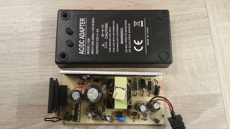

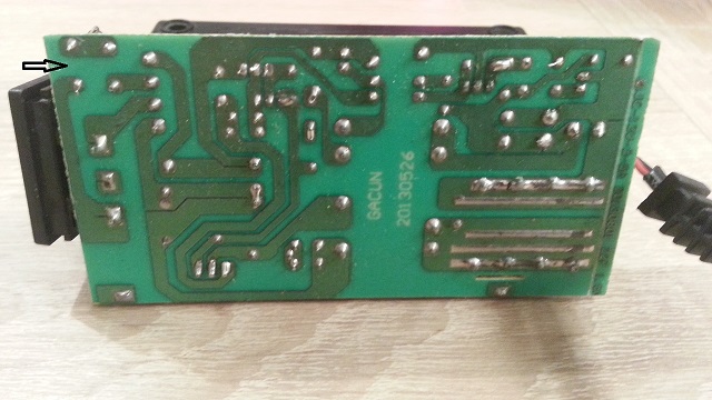

von meinen Led-Stripes ist das Netzteil defekt. Dabei ist mir ein
verkohltes gläsernes Bauteil aufgefallen. Leider weiß ich nicht genau
worum es sich hier handelt. Könnt ihr mir hier weiterhelfen? Ist dies
eine Sicherung?
Vielen Dank und viele Grüße
Oliver
(Firma: matzetronics) #4398387
Oliver schrieb:
> Ist dies
> eine Sicherung?
So isses. Das ist eine Einlötsicherung.
Es kann, muss aber nicht sein, das diese das einzige defekte Bauteil
ist. Sicherheitshalber solltest du also vor dem Auswechseln der
Sicherung das Netzteil nochmal auf Kurzschlüsse prüfen.
Statt dieser Sicherung kannst du auch die in Europa besser erhältliche
Bauform nehmen:
http://www.reichelt.de/Miniatur-Sicherungen/2/index.html?&ACTION=2&LA=2&GROUPID=3306
Da dein Netzteil mit 1A spezifiziert ist, wirds vermutlich eine 1,6A
oder 2A träge tun.

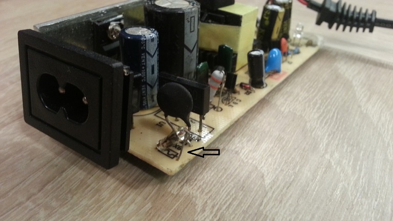

(Firma: matzetronics) #4398391
Übrigens wieder mal interessant, worauf so ein CE Zeichen klebt. Keine
Filter im Eingang zu entdecken - diesmal aber immerhin Inrush Current
Begrenzung, wenn auch nur mit NTC. Ist der noch warm und steckt man das
Netzteil wieder an, ist die Begrenzung ein Spass.

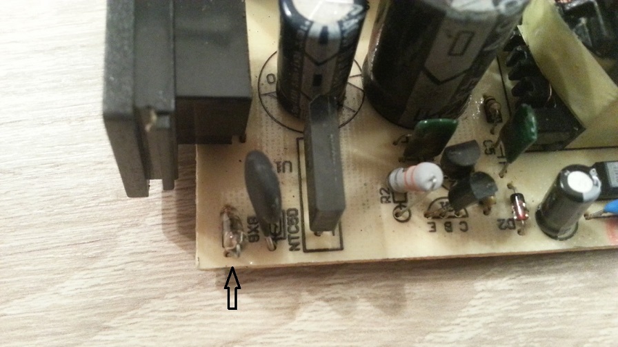

Gast #4398438
am Ausgang des netzteils habe ich einen Kurzschluss. Rund um den
Widerstand R2 (3. Bild) sehen die Bauteile auch nicht mehr ganz frisch
aus.
Widerstand R2
Der gründe Kondensator oberhalb C2
Der schwarze Transistor beim Kondensator Q2
Ich denke ein neues Netzteil ist hier einfacher?
Mit den LED-Stripes habe ich mir eine Schrankbeleuchtung gebastelt. Hier
finden dann morgens einige Schaltvorgänge statt. Kann das das Netzteil
überlastet haben? Scheint ja in diesem Fall keine hohe Ingenieurskunst
zu sein.
