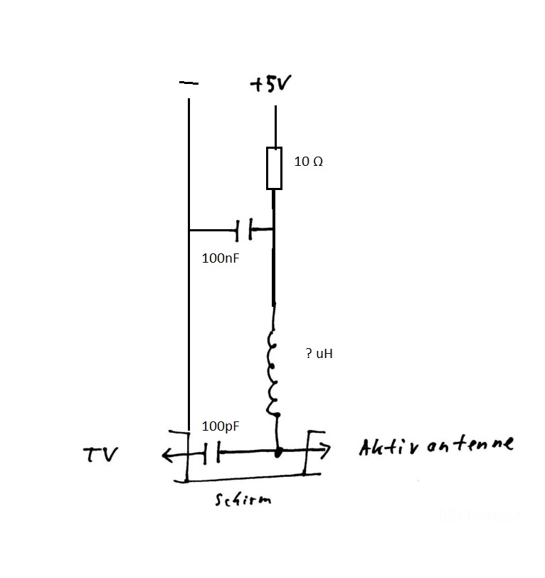

Hallo zusammen
suche eine DIY Lösung um meine aktive Kathrein BZD 40 DVB-T Antenne mit
der benötigten Spannung (5-25V 30mA) zu versorgen. Leider haben die
chinesischen Entwickler meines TV Gerätes diese möglichkeit wohl glatt
vergessen, bei meinem alten ext. DVB-T Receiver konnte man das über´s
Menue einstellen. 5Volt könnte ich vom USB Anschluss des TV abgreifen.
wünsche allen frohe Feiertage

Besser ist es, ein separates Netzteil zu nutzen, die USB-Spannung ist in
der Regel zu stark mit Digitalnoise verschmutzt, was den Empfang
schwächt/stört.
Siehe Pollin Fernspeiseweiche KÖNIG DVB-T INSERT10
Gast #4398417
USB 5V - 10 Ohm -100nF nach GnD-  Spule ( ca. 50-100 wdg Cu auf
Bleistift) - Ant - 100pF - Empfänger
Die 10R sind als Strombegrenzung.... Und mit 100nF als Schmutzbegrenzer

Die Anleitung ist zwar nett, aber nicht unbedingt richtig.
Der Rat "viel hilft viel" ist bei der Kapazität wohl nicht
so gut. Ich würde nicht über 200pF hinausgehen, sondern
eher etwas weniger nehmen. Ob die Fertiginduktivität für
den Frequenzbereich geeignet ist, glaube ich auch eher nicht.
Ich denke, das eine Luftspule, so wie weiter oben beschrieben,
da besser geeignet ist.
