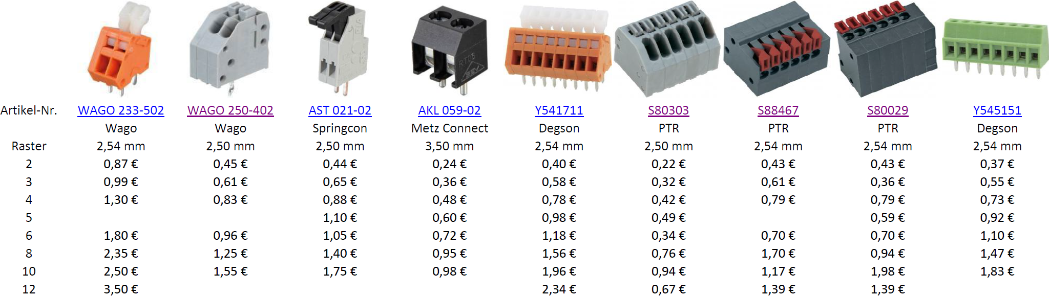

Hallo zusammen ! Ich suche gute LPAK (=Leiterplattenanschlussklemmen) mit kleinem Rastermaß, am besten 2,5(4) mm und ein "bißchen" korrosionsbeständig. Verwendungszweck: Stromversorgung (5V, 500 mA) und Datenleitungen. Anwender: Hinz und Kunz (Endkunde), also keine Uhrmacher und Feinmechaniker. Kennt jemand die abgebildeten LPAK ? Die ersten vier gibt es bei Reichelt, die weiteren fünf (Degson, PTR) bei Voelkner. Die Voelkner-Klemmen sehen zum Teil aus wie WAGO-Nachbauten. Weiß jemand, ob die was taugen? Oder gibt es andere bessere, billigere LPAK? Die 2,5 mm Schraubklemmen sind mir suspekt. Danke für alle Tipps ! Jürgen

Habe so klein nur die Wago 234 Serie hier, die empfinde ich als nicht so toll. Braucht viel Kraft zum betätigen. Wenn der Endkunde mal abrutscht haut er voll auf die Leiterplatte. Überhaupt sind mir die 3,5mm Klemmen wesentlich angenehmer. Sind wesentlich besser zu bedienen und kosten grad gleich viel. Ich möchte Dir noch ans Herz legen was Digikey unter: Produktverzeichnis > Steckverbinder, Verbinder > Klemmenleisten - Draht zu Karte von Phoenix Contact an Lager hat. viel Erfolg hauspapa
(Mikro-)USB-Buchsen oder Hohlbuchsen möchte ich nicht nehmen, da sie sich bei Erschütterung oder leichtem Zug lösen können. RM 3,5 mm ist eigentlich zu breit, da ich 36 Anschlüsse auf 100 mm unterbringen muss (halbe Europakarte). Danke für den Hinweis auf Digi-Key ! Jürgen
Jürgen S. schrieb: > RM 3,5 mm ist eigentlich zu breit, da ich 36 Anschlüsse auf > 100 mm unterbringen muss (halbe Europakarte). Dann bist Du mit Doppelstockklemmen in grösserem Raster wesentlich besser bedient. Sonst sieht in dem Kabelsalat keiner mehr durch. Pass auf das Du Dir mit Belegungsproblemen nicht einen Haufen Supportaufwand reinholst. Bedienung jeder Art muss so einfach und idiotensicher wie möglich sein. Schau Dir bei Mouser 649-H909505000J0G an, und bei Digikey 277-10322-ND. Ich hatte beide noch nicht in der Hand, aber wenn es um ein paar mehr geht, währen das die Muster die ich mir als erstes kommen lassen würde. Vermutlich bietet der Wago Katalog auch noch vergleichbares. Und lass bitte die Finger von kleinen Schraubklemmen, ich bin Nutzer eines älteren Agilent Datenloggers und seither kein Freund von Spielzeugschraubklemmen. sommerliche Weihnachten hauspapa
S. K. schrieb: > Dann bist Du mit Doppelstockklemmen in grösserem Raster wesentlich > besser bedient. Sehr gute Idee. Leider sind die Phoenix-Dinger so teuer.

Ich verwende gerne die Wago 433. Bedienung mit kleinem Schraubendreher oder etwas längerem Fingernagel. Klemmt kräftig. Allerdings kann ich nichts zu den anderen sagen und auch die Spezifikation 'Hinz und Kunz' hat natürlich ihre Tücken ...

Ein guter Kompromiss könnte: https://www.elektronetshop.de/product/wago-doppelstock-klemmenleiste-250-709.551462.html?p=32768 sein. Etwas über 20 Cent pro Kontakt finde ich von Wago durchaus fair. Viel billiger wirds nicht ohne Abstriche machen zu müssen. viel Erfolg hauspapa

Ok, Digikey 277-1810-ND ist nochmal billiger. Aber aufpassen, Digikeypreise sind noch ohne Mehrwertsteuer. gute Nacht hauspapa
hauspapa schrieb: > Ok, Digikey 277-1810-ND ist nochmal billiger. Sind das nicht einreihige Klemmen?

Jürgen S. schrieb: > hauspapa schrieb: >> Ok, Digikey 277-1810-ND ist nochmal billiger. > > Sind das nicht einreihige Klemmen? Ja, aber im 2,5mm Raster.
