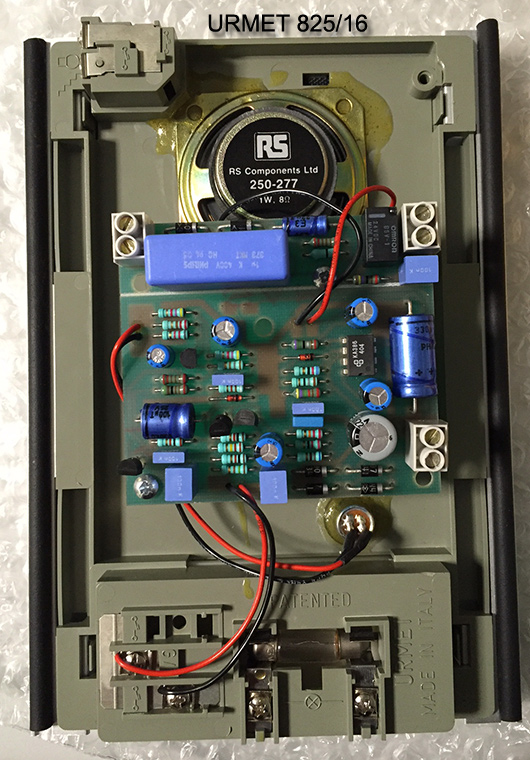

Ich habe eine Ausseneinheit für eine Türsprechanlage gekauft (Bucht).
Recherchen haben ergeben, dass es sich um ein Urmet 825/16 von 1995
handelt.
Nun versuche ich zu ermitteln, wie dieses Teil angeschlossen werden

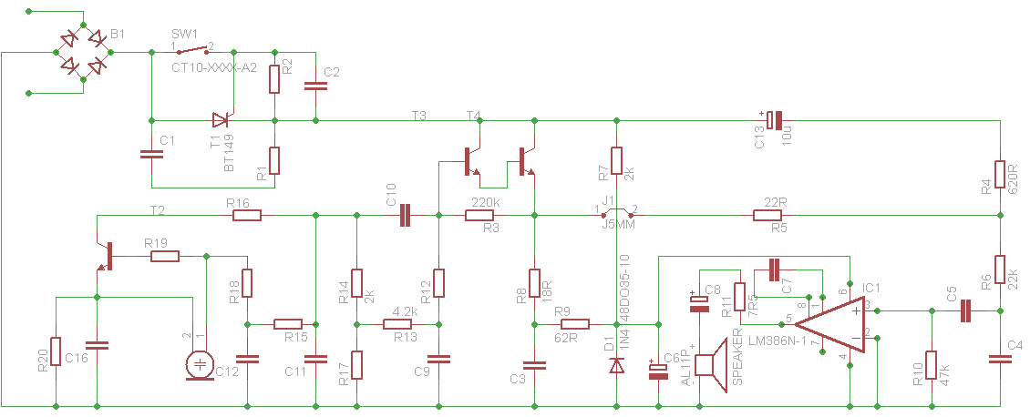

soll/kann? Ich habe mir die Mühe gemacht und in Eagle das Schaltbild (so
gut ich konnte) nachgezeichnet.
Nun verstehe ich den Sinn dieser Schaltung überhaupt nicht:
1. Es gehen vermutlich 12V ~ Spannung rein. Nach Drücken der
Klingel-Taste schaltet der Thyristor durch und bleibt solange
durchgeschaltet wie durch das Mikro Ton eingespeist wird. Das
Microfon-Audio Signal wird verstärkt und direkt auf dem eingebauten LS
ausgegeben. Was ist den Sinn? (bis auf das der Thyristor dadruch aktiv
bleibt).
2. Wie würde die Einspeisung der Gegenstelle erfolgen? Und wie würde man
das Audio Signal aus der Ausseneinheit in die Wohnung einspeisen? Ein
Anschluss für ein  Audio Signal ist seltsamerweise nicht vorhanden.
Durch den Thyristor (MCR100-6) geht nichts raus. Und wenn, da wären ja
noch die Gleichrichter Dioden ...
Info: der Obere Teil auf dem Bild back.jpg ist nur das Türöffner-Relais
und kann vernachlässigt werden.

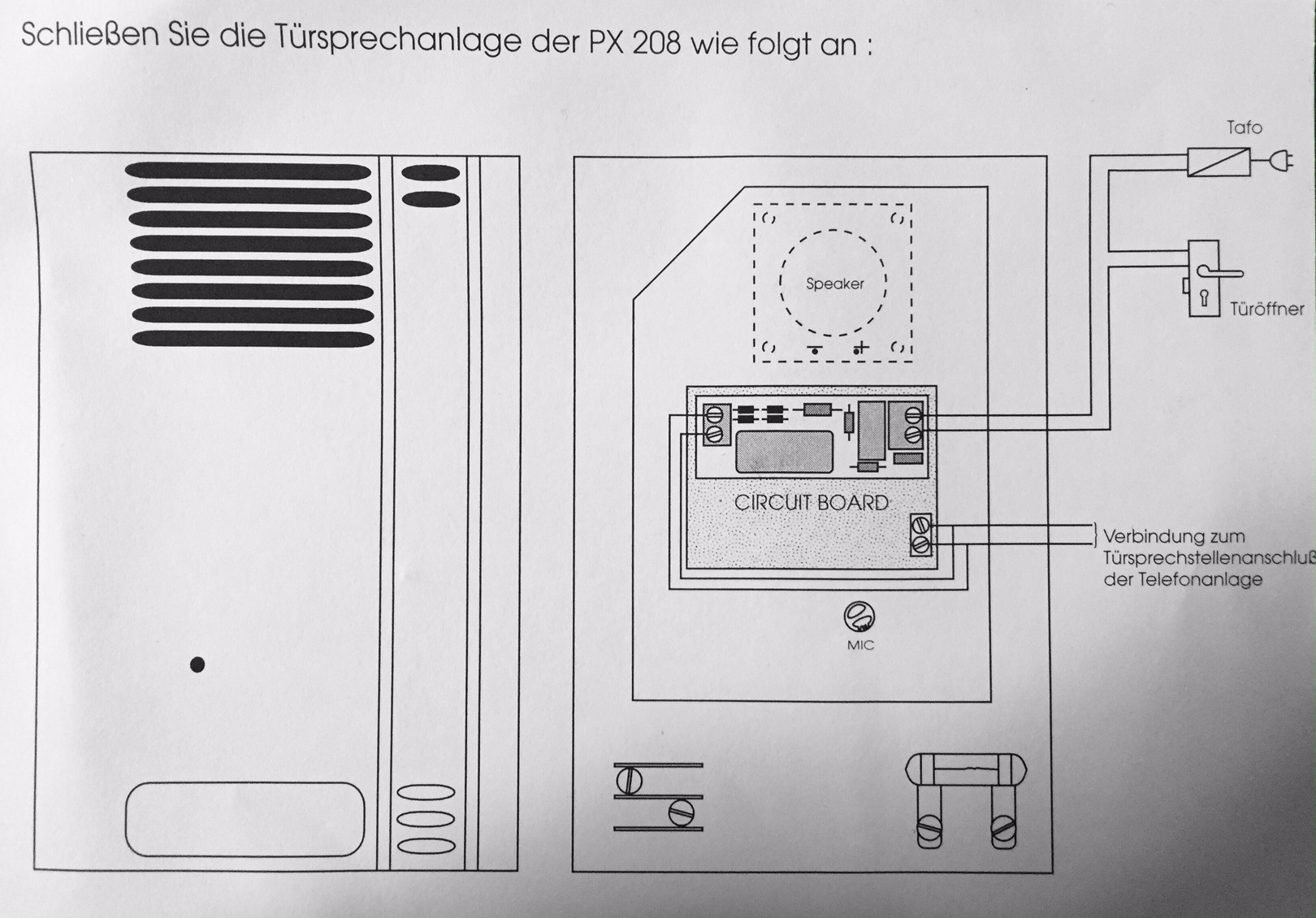

- Anschlussanleitung was dabei war
- Schaltbild (laienhaft, sorry)

die Außeneinheit wird an einen speziellen Ausgang (z.B.FTZ 123 D12)
einer analogen Telefonanlage angeschlossen. Die Sprachübertragung
funktioniert wie bei einem analogen Telefon über die zwei Adern.
Mit der Taste wird der Stromkreis geschlossen. Der Thyristor wird wieder
abgeschaltet, indem von der Telefonanlage der Strom unterbrochen wird.
Zusätzlich wird noch der Türöffner über die Telefonanlage betätigt.
Wenn du die Sprechanlage nicht an eine passende Telefonanlage
anschließen willst, ist es wohl das Beste, die ganze Elektronik
rauszuwerfen.

Martin K. schrieb:
> Was ist "J1" in deiner Zeichnung?
ich habe es nicht besser hinbekommen ... Ist nicht in der nicht
Schaltung vorhanden. Aber an dem Punkt könnte ich Audio einspeisen.
Mikro zwischen R16 und C10 abzapfen.
Earl, da ist mein Problem: Ich verstehe nicht, wie das Audio Signal über
den Thyristor zurück an die TK Anlage gelangen soll. Geht das Signal
über den Thyristor  und den Gleichrichter Dioden zur Anlage oder wie
funktioniert das? Und man müsste ja auch noch Audio einspeisen können.
Ich dahte, dass wäre moduliert. Und da ich hier keinen Demodulator
erkennen kann, fällt es mir schwer dies zu verstehen bzw. den Sinn
dieser Schaltung zu verstehen.
Es sei noch vermerkt, dass ich kein Elektronik Fachmann bin. Aber ein
wenig ungefährliches Halbwissen besitze.
Grüße
Yatko
Nein, es geht keine 12V ~ Spannung rein.
An den Gleichrichter wird die Ubertragunsleitung angeschlossen.
Der Gleichrichter ist nur dazu da, daß man die Übertragunsleitung
beliebig herum anschließen kann. Die Speisung und die NF
wird auf ein und die selbe Leitung übertragen,
so wie es bei einem analogen Telefon üblich ist.
Du brauchst eine Konstandstromspeisung von etwa 20mA bis 50mA.
Du könntest mit 24V und einen Widerstand von 500 Ohm bis 1000 Ohm
die Übertragunsleitung speisen. Wenn du die NF von der
Übertragunsleitung abnehmen willst, mußt du das mit einem
Koppelkondensator machen.

Yatko J. schrieb:
> Dafür möchte ich mich mit dem Thema
> auseinander setzen.
Über die Funktionsweise eines Analogtelefons findest du im Internet
viele Erklärungen. Stichworte sind Gabelschaltung und Rückhördämpfung.
Hier z.B. wird die Funktion mit einem Transformator erklärt:
https://de.wikipedia.org/wiki/Gabelschaltung
Die Elektronik in deiner Türsprecheinheit hat die gleiche Funktion, nur
eben elektronisch.
Für eine Gegenstelle brauchst du die gleiche Schaltung nochmal, um die
beiden Signalrichtungen wieder zu trennen. Zusätzlich noch eine
Spannungsversorgung, eine Erkennung, dass an der Sprechstelle die Taste
gedrückt wurde und die Möglichkeit, den Stromkreis wieder zu
unterbrechen.
Bei neueren Sprechanlagen werden auch Rückkopplungen unterdrückt, aber
ab da wird's komplizierter.
