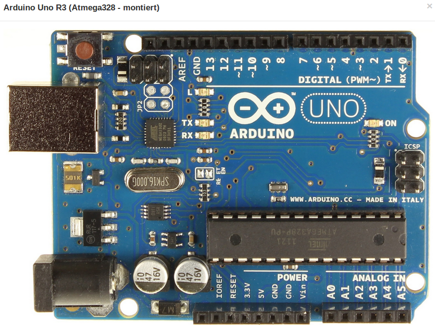

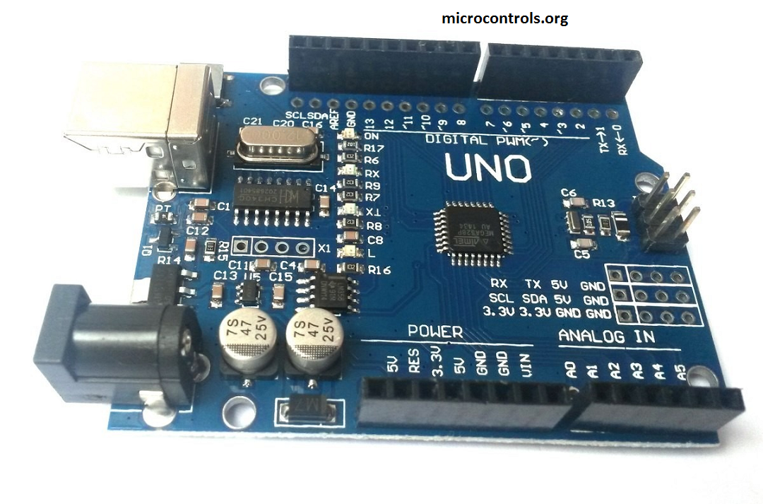

Dumme Frage, aber was ist an dem Platinenlayout so schlecht?
Tobias B. schrieb: > Dumme Frage, aber was ist an dem Platinenlayout so schlecht? Zuviel, also bei dem Uno-Clone den ich in der Hand hatte. Null Kondensatoren am Controller, echt nicht einer. Spannungs-Regler falsch beschaltet, Resonator zu weit weg vom Controller und die Leitungen dahin wechseln auch noch zwei mal die Lage - weil zwischen Controller und Resonator mehrere Leitungen parallel durch laufen. Von daher bin ich sehr vorsichtig mit irgendwelchen Clones. Die DUE müsste man erstmal in der Hand halten, erstmal schauen was da wirklich geliefert wird. Beim Due Referenz-Design sind mindestens die 100nF Kondensatoren für die 3,3V am Controller quasi unwirksam platziert und angebunden. Immer noch besser als gar keine Kondensatoren, aber offensichtlich ohne Wissen um die Funktion der Kondensatoren geroutet. Wenn da die Chinesen die Kondensatoren "wegoptimieren" läuft der Controller wahrscheinlich auch noch, aber ganz sicher nicht stabiler.

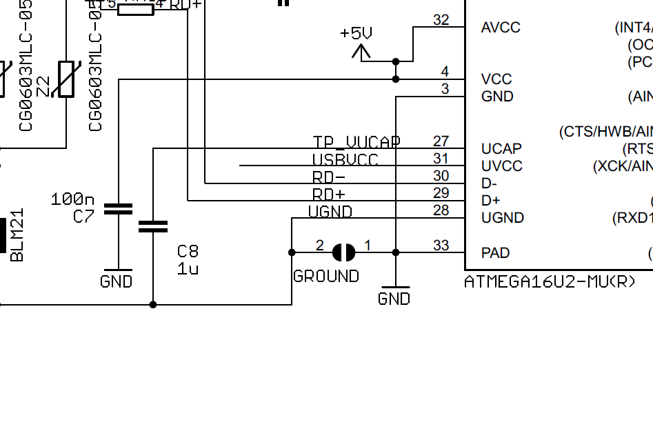

Hmm .. möglicherweise sind es doch nicht die Abblockkondensatoren, sondern einer ist die Glättung für ARef.
chris_ schrieb: > Im Bild oben sehe ich die Abblockkondensatoren direkt an der > Spannungsversorgung. Naja, am Pin 7 und 8 des uC sehe ich keinen Blockkondensator. Da muss wohl der auf der anderen Seite zwischen Pin 20 und 21 mit aushelfen. So ist es dann in dem haarsträubend vor unnötigen Knicken strotzenden Schaltplan auch zu sehen: https://www.arduino.cc/en/uploads/Main/Arduino_Uno_Rev3-schematic.pdf Und der "kleine" Mega16 beim USB-Stecker hat nun tatsächlich keinen Blockkondensator für sich. Der sitzt mit dünnsten Leiterbahnen angeschlossen unwirksam weit weg. :-o Und den hirnrissigen Rastersprung an der Buchsenleiste zwischen "Digital 7" und "Digital 8" werde ich sicher auch nie verstehen. Auf diese Art bekommt man das Ding nicht auf eine handelsübliche Lochrasterplatte. Schade eigentlich...

>Naja, am Pin 7 und 8 des uC sehe ich keinen Blockkondensator. Da muss Ja es stimmt schon: Auf dem Arduino Uno sind einige Layoutdesignfehler, die mit etwas Überlegung sehr leicht zu vermeiden gewesen wären. >Und den hirnrissigen Rastersprung an der Buchsenleiste zwischen "Digital >7" und "Digital 8" werde ich sicher auch nie verstehen. Auf diese Art Ich meine, mal irgendwo gelesen zu haben, dass das gar keine Absicht war. Die hatten es erst festgestellt, als die Platine schon hergestellt war und dann einfach so gelassen. Olimex hat das mit den Designfehler mal aufgegriffen und einen Arduino-Clone mit Schaltregler und dem Atrribut "industrial grade" entworfen: https://www.olimex.com/Products/Duino/AVR/OLIMEXINO-328/open-source-hardware
#4399727
>Und den hirnrissigen Rastersprung an der Buchsenleiste zwischen "Digital >7" und "Digital 8" werde ich sicher auch nie verstehen. Ah, ich habe es gefunden: "Turns out, the actual reason for the odd pin spacing was an error in the original CAD/gerber file. So yea, the odd pin spacing was completely unintentional. Massimo also mentioned that there was a proposal to remove the odd pin spacing starting with the Duemilanove, Mega and future models (a so called "restart"), but was voted down in favor of reverse compatibility with old shields, etc." von http://electronics.stackexchange.com/questions/940/arduino-pin-spacing Das ist mal ein schönes Beispiel, wie sich ein Provisorium echt lange hält und dann einige Millionen Leute ärgert.

> Rudolph R. schrieb: >> Null Kondensatoren am Controller, echt nicht einer. > Das stimmt nicht. Doch, das stimmt, der Arduino Uno Clone den ich in der Hand hatte, hatte nicht einen einzigen Kondensator an dem Controller dran. Der hatte einen Mega328 in TQFP drauf und sah auch sonst etwas anders aus. Ich bin nicht 100% sicher ob das der auf dem Bild war, aber der sah auf jeden Fall so ähnlich aus. An dem anderen USB-Chip habe ich dabei noch am wenigsten gestört, genau über den sind die Kollegen aber als erstes gestolpert. >> Spannungs-Regler falsch beschaltet, Resonator zu weit weg vom Controller >> und die Leitungen dahin wechseln auch noch zwei mal die Lage - weil >> zwischen Controller und Resonator mehrere Leitungen parallel durch >> laufen. > Das stimmt auch nicht. Was davon stimmt jetzt nicht und woher willst Du das überhaupt wissen? > Das der Spannungsregler aber keine 12V verträgt > ( oder nur kurzzeitig ) - das stimmt schon. Mal davon ab, dass das Spannungsregler-Design auf dem Original Uno grenzwertig dumm ist, der Regler verträgt an sich schon mehr Spannung. Die Angabe der 12V hängen mit dem Strom den das Ding liefern können soll und der daraus resultierenden Verlust-Leistung zusammen. > Es wäre vielleicht mal an der Zeit, mit diese Arduino anspuckerei > endlich aufzuhören. Das ist keine Arduino Anspuckerei. Das ist das Anprangern von untauglicher Hardware. chris_ schrieb: > Unterstreichen wir die Arduino Qualitätsdiskussion doch mal mit > belastbaren Fakten. > Im Bild oben sehe ich die Abblockkondensatoren direkt an der > Spannungsversorgung. Das ist ein Original und nicht der Clone auf den ich mich bezog. Schau Dir bei dem mal an, wo der Ausgangs-Kondensator von dem LDO liegt... bianchifan schrieb: >> Warum auch immer da keiner dran gesetzt wird der sich mit sowas >> auskennt. > > Weil das Projekt ursprünglich aeiner künstlerisch orientierten > Kommunikationsrichtung entstammt, der Arduino wird "eigentlich" auch > nicht in C geproggt.. ;) > > Die Eingangsfrage bezog sich aber auf den DUE.. Es ging um Clones und genau darauf bezog ich mich auch. Da machen die das Layout neu um zum Beispiel einen billigeren USB-Chip einzusetzen und überlassen den Job einem Pixel-Akrobaten. Bei Arduino selber läuft das inzwischen ja auch anders, der Zero zum Beispiel wurde mit Atmel zusammen entworfen. Edit: Das schlimmste ist übrigens, dass die Dinger erstmal laufen. Die Fehler die dann auftreten sind dann eher esoterischer Natur und nicht reproduzierbar. Seltsam verstrahlte ADC Ergebnisse inklusive. Ach ja, DUE und ADC, damit die Ergebnisse halbwegs brauchbar werden muss man schon jeden Kanal zwei Mal einlesen weil das erste Wandler-Ergebnis nach dem Kanal-Wechsel Müll ist. Da stimmt vielleicht was mit den durch die Arduino IDE vorgenommenen ADC-Einstellungen nicht, vertiefen mochte ich das dann aber auch nicht mehr nachdem ich drauf gekommen war das es mit zweimal Lesen passt.
