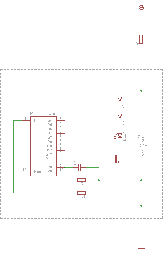

Wie funktioniert eine Blink-LED mit integrierter Schaltung?
Gast #4399123
Hallo! :-)
               U
+-------------o o-------------+
        R       D_1    D_2
R: Vorwiderstand
D_1: Blink-LED
D_2: "normale" LED
Auch im Aus-Zustand der Blink-LED leuchtet die andere LED noch. Zwar
schwächer, aber sie ist definitiv nicht komplett aus. Die Blink-LED
hingegen ist komplett aus.
Wie muss ich mir also eine Blink-LED genau vorstellen? Ich finde bei
einer Google-Suche irgendwie nichts dazu, sondern nur Schaltungen, um
normale LEDs blinken zu lassen...
Danke. :-) LG, Stefanie
Gast #4399308
Rufus Τ. F. schrieb:
> In der Blink-LED ist Elektronik enthalten, durch die auch dann
> Strom
> fließt, wenn die LED selbst nicht leuchtet.
Heinz K. schrieb:
> Die Schaltungen die du gefunden hast, sind, vereinfacht
> gesprochen,
> minituarisiert in einer solchen LED enthalten.
Danke für eure Antworten! :-)
Aber wie finde ich heraus, welche Schaltung in einer bestimmten
Blink-LED verbaut ist? In den meisten PDF-Datasheets finde ich da eher
nichts dazu... Oder übersehe ich etwas?
Beispiel:
https://www.reichelt.de/LEDs-Blink-Multi-Color/LED-BL-5MM-RT/3/index.html?ACTION=3&GROUPID=3022&ARTICLE=10205&OFFSET=16&;
Das wäre doch schon gut zu wissen, wie sich die LED im "Aus-Status" so
verhält, oder?

Einhart P. schrieb:
> Im Datenblatt findest du unter Supply Current den Strom, den die
> Blinkschaltung verbraucht. Das sind bei der verlinkten LED 8 .. 45 µA.
> Das ist der Strom, der noch fließt wenn die LED aus ist.
Also wenn sie leuchtet 45 µA und wenn nicht, dann 8 µA? Oder einfach
immer irgendwas zwischen 8 und 45 µA?

Gast #4399462
Stefanie schrieb:
> Das heißt, die brauchen auch gar keinen
> Vorwiderstand, sondern einfach irgendeine Spannung zwischen 3,5 und 14
> V?
die LED braucht einen Vorwiderstand, der den Strom auf min. 8mA und je
nach Farbe auf max. 20-25mA begrenzt (im Datenblatt: Forward current).
Wenn die LED aus ist, fließen 8-45µA (supply current).
Die Versorgungsspannung von LED plus Vorwiderstand darf 3,5 bis 14V
sein.

Gast #4399556
Wieso eine Zweipolschaltung? Da sind mehrere Bondrähte im Package. Und
zum Oszillator: mehr als ein paar pF aber auch zu lange
Widerstandsbahnen werden teuer (Chipfläche), daher schaltet man einfach
einen Frequenzteiler hinter den Oszillator.
Gast #4399868
Aufpassen, manche Blinkleds brauchen einen Vorwiderstand, andere
brauchen keinen.
Zur Reihenschaltung von Blinkled mit einer normalen LED:
klemme einen Widerstand (ca. 10 - 47 kOhm) parallel zum LED, dann
leuchtet sie nicht mehr in der Aus-Phase der BlinkLED, weil die durch
den Versorgungsstrom am R abfallende Spannung kleiner als die
Minimalspannung bleibt.
