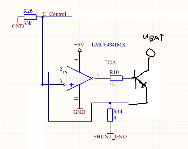

von Rico C. (oss)
ich habe mir eine Stromsenke wie hier beschrieben gebaut:
http://www.modellflugverein-reinickendorf.de/hp/images/c/c1/HP_Stromsenke_Schematics.png
Im Anhang habe ich noch eine Stufe vereinfacht dargestellt.
Grundsätzlich funktioniert das Ganze hervorragend, allerdings habe ich
noch zwei Probleme, die ich gerne lösen würde:
1) Ist keine Last an der Stromsenke, so geht der OP in die positive
Sättigung, auch wenn U_Control auf GND ist. Die Leistungstransistoren
steuern also voll durch und ich habe an U_BAT etwa 0.5V. Schliesse ich
nun eine Last an, so habe ich im ersten Moment praktisch eine
Kurzschluss, bis die OPs nachregeln. Dies gibt b4ei höheren Spannungen
einen ordentlichen Funken.
2) Ich kann bei angeschlossener Last den Strom nicht ganz abstellen,
auch wenn U_Control auf GND ist, habe ich bei 8 Stufen einen Strom von
ca. 100mA.
Am liebsten wäre mir eine Art Offsetspannung (0.5V z.B.), sodass der
Ausgang des OPs auf GND ist, solange U_Control kleiner als diese
Offsetspannung ist.
Ist dies auf einfache Art realisierbar oder gibt es noch andere
Möglichkeiten, die Probleme zu beheben?
Besten Dank,
Rico

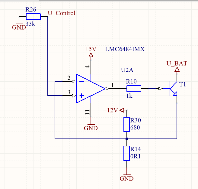

von ArnoR (Gast)
> ca. 100mA.
Du hast einen IO-RtR-OPV, d.h. dass der bei U_control=0 normalerweise
auch am Ausgang auf 0 geht. Bei dir ist das aber nicht so, weil deine
Schaltung schwingt. Der OPV hat keine besonders große Phasenreserve und
das bisschen frisst der Tiefpass aus R10 und dem Transistor auf.
> Sättigung
Dann gib dem doch einen kleinen vertretbaren Offset durch einspeisen
eines kleinen positiven Stromes in den R14.

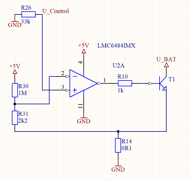

von Eberhard H. (sepic) Benutzerseite
Falls der OpAmp nicht schwingt (schon überprüft?), liegt es evtl. auch
an deinem Aufbau.
Offensichtlich liegen am nicht invertierenden Eingang auch mit U_Control
= 0V bereits wenigstens ein paar mV mehr als am invertierenden Eingang
an (auf jeden Fall deutlich mehr als die typische Offset-Spannung des
verwendeten OpAmps).
Falls sich das Übel nicht an der Wurzel beseitigen lässt, nimmst du z.B.
einen 1MOhm-Widerstand vom invertierenden Eingang nach +5V und z.B.
einen 2,2kOhm-Widerstand vom invertierenden Eingang nach R14 (die
bisherige Verbindung also auftrennen).
Das hebt die Spannung am invertierenden Eingang um ca. 11mV an.
Vielleicht hilft's ...
von Rico C. (oss)
danke für den Tipp. Meinst Du das etwa so wie im Anhang? Das ergäbe dann
etwa 1.7mV Offset bei 17mA Strom durch R30 (ca. 0.2W). Vielleicht genügt
dies ja schon...

von Rico C. (oss)
Hallo und vielen Dank für den Beitrag. Ich denke Du meinst das so wie im
Anhang?
Ich denke das sollte so funktionieren und ist simpel im Aufbau, werde
ich mal testen!
Werde mal noch mit dem KO testen, wie die Ausgangsspannung der OPs ist.

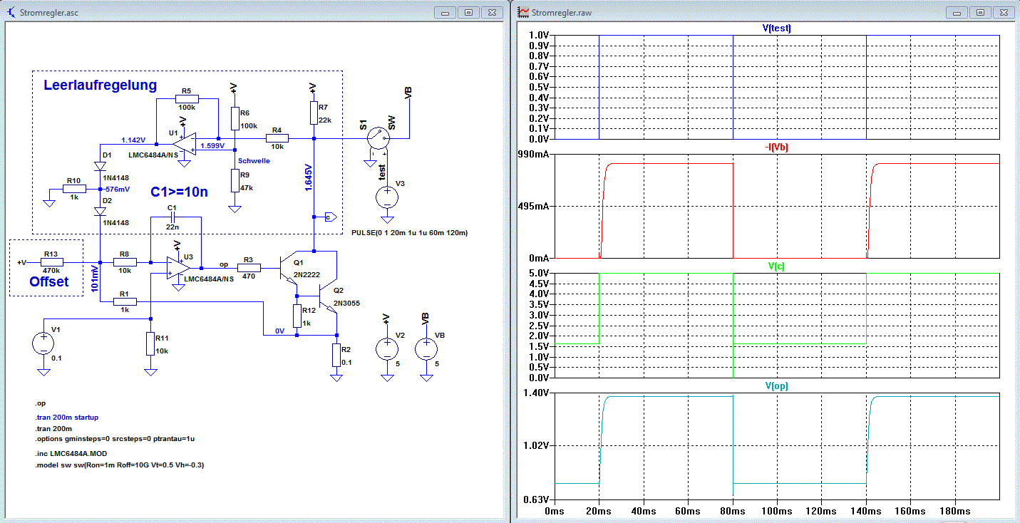

von Helmut S. (helmuts)
Hallo Rico,
hier mein Weihnachtsgeschenk.
Diese Schaltung löst zwei Probleme.
1.) Verhindern dass der Stromregler-Opamp in Sättigung geht.
2.) Vermeiden dass bei 0V Steuerspannung scheinbar schon einige mV
anliegen wegen Eingangsoffsetspannung (+/-3mV).
Damit jeder mitsimulieren kann gibt es im Anhang die Dateien für
LTspice. Einfach den zip-file in ein beliebiges Verzeichnis entpacken
und dann den .asc File in LTspice öffnen und RUN drücken.
Es ist schon ein ziemlicher Aufwand notwendig um die Übersteuerung zu
verhindern. Ob du den Aufwand spendieren willst musst du selber
entscheiden.
Helmut
von Rico C. (oss)
Hallo nochmals,
noch kurz zur Messung die ich gemacht habe: Bei den 8 Stufen waren im
Leerlauf die Ausgangsspannungen der OPs sehr unterschiedlich: einige in
Sättigung, einige nahe GND und einige irgendwo dazwischen, Schwingungen
hatte es aber keine.
Ich habe die Elektronik mittlerweile schon wieder neu gemacht mit dem
Vorschlag von Eberhard H.(Spannungsteiler 1M/2k2 beim invertierenden OP-
Eingang). Gestern Abend konnte ich den neuen Aufbau noch testen. Im
Leerlauf sind nun alle OP-Ausgänge auf GND (unter 2 mV), die
Leistungstransistoren sperren also schön. Es gibt auch überhaupt keinen
Funken mehr, wenn ich eine Quelle anschliesse. Bei U_Control == GND
fliesst bei angeschlossener Quelle ein Strom von ca. 600uA, also auch
dieses Problem wurde damit erfolgreich gelöst :) Härtetest bei 15V und
40A (600W) ging auch problemlos, funktioniert nun also alles bestens.
Also nochmals vielen Dank an Eberhard H. für den simplen Vorschlag!
Einzig unter Last habe ich leichte Schwingungen (bei 10A waren es etwa
+-50mA bei allen 8 Stufen zusammen). Hier hätten die Cs zwischen
OP-Ausgang und inv. Eingang wahrscheinlich geholfen nehme ich an, leider
hatte ich auf dem Print keinen Platz mehr. Damit kann ich aber auch gut
leben.
Vielen Dank natürlich auch allen anderen Beteiligten und frohe Festtage!
Gruss,
Rico

von Andreas H. (ahz)
> LTspice.
Hallo Helmut
Allein das Bild ist ja schon ein Vorzeigebeispiel, wie übersichtlich ein
LT-Spice Setup aussehen kann.
Wollte ich nur mal anmerken.
Fröhliche X-Mas
Andreas
