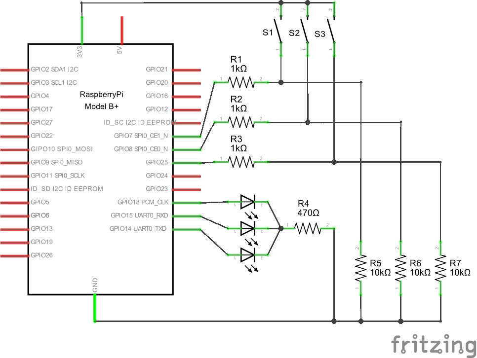

Also, ich bin neu hier und habe keinerlei Erfahrung mit RPi und
Elektronik allgemein, bin erst 16.
Ich habe eine Frage zu meinem Vorhaben: Über die Taster S1, S2 & S3
sollen LEDs angesteuert werden.
Drücke ich S1 so soll LED1 an GPIO18 leuchten:
S2 --> LED2 an GPIO15
S3 --> LED3 an GPIO14
Der Widerstand R4 mit 470Ohm ist der Vorwiderstand für die LEDs.
Die Widerstände R5, R6 & R7 sollten Pull-Down Widerstände sein(die
internen möchte ich noch nicht aktivieren, will zuerst die
Funktionsweise verstehen).
Den Widerstände R1, R2 & R3 gilt meine eigentliche Frage: Werden diese
benötigt?? Im Buch, das ich von der Bibliothek habe, sagt, dass wenn ich
3.3V direkt mit GND verbinde, der Prozessor kaputt geht; aber in einem
anderen Beispiel zeigt es eine Schaltung, bei der ein GPIO-Pin als Input
fungiert und dort ist kein Vorwiderstand vorhanden. Eine andere Website
hingegen behauptet, dass diese nötig wären. Was stimmt nun??
und: Ist meine Schaltung überhaupt realisierbar, ohne dass der RPi
Schaden nimmt??(Mir ist klar, dass es nur mit Programmieren möglich ist,
da ich aber schon seit 6-7 Jahre programmiere stellte dies kein Problem
dar)
Danke im Voraus...
Hallo J.G.
das ist unüblich, normalerweise wird jede LED einzeln mit Vorwiderstand
betrieben. Bei stark unterschiedlichen Vorwärtsspannungen an den LEDs
kann es sonst sein dass die LEDs mit höheren Spannungen ausgehen wenn
die anderen einschalten.
> benötigt??
Nein nicht zwingend. Ein Eingangsschutzwiderstand ist dann nötig wenn
die Gefahr besteht dass die Spannung über die erlaubte Eingangsspannung
ansteigen könnte. Das wird bei Dir nicht passieren.
Um das zu vermeiden kann man aber folgendes machen: Du schaltest den
Taster gegen GND und mit einem Pullup nach VCC. Dadurch hat der Taster
im offenen Zustand High Pegel und im gedrückten Zustand Low-Pegel.
Überspannung ist damit ausgeschlossen.

Naja, wenn er falsch programmiert und einer der Eingänge GPIO7  8  25
wird fälschlicherweise zu einem Ausgang, dann kann das dem Pin schon
schaden.
Deshalb: lass die Widerstände drin.
Auch wenn du den Taster nach GND schaltest, kann bei einem
Programmfehler das selbe passieren.
Wenn du unbedingt darauf verzichten möchtest, dann mache sie am Ende
wieder weg - wenn dein Programm tatsächlich alles tut was es soll.
