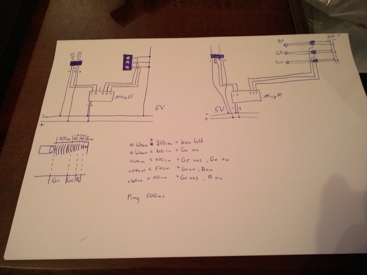

Habe vor, für meinen Carport eine Ampel zu bauen welche je nach Abstand
von der Wand mir durch Farbliche Signale eine genaueres einparken
ermöglichen soll :D
Nach meine Überlegung brauch man ja nicht viel dafür.
1x Entfernungssensor
3x Led's (Rot,Gelb,Grün)
1x Attiny85
Der Attiny85 hat ja 5 Programierbare I/O's wovon 4 Ausgänge und 1
Eingang sind.
o Led Rot
o Led Gelb
o Led Grün
o Trigger
I Echo
Denn Attiny85 wollte ich so programieren, dass je nach abstand ein
Signal an die Unterschiedlichen Led's geschickt wird und diese Leuchten.
Machbar oder ?
von Tuxi (Gast)
Widerstände für die LEDs solltest du noch vormerken, aber prinzipiell
sollte der Aufbau passen.

Wenn es mit Batterien laufen soll, würde ich noch empfehlen die
Betriebsspannung zu messen damit man nicht irgendwann denkt das dort
noch eine menge Platz ist :)
Auch eine Kontrolle ob der Sensor noch funktioniert wäre gut.
Eventuell kann man den Sensor leicht schräg anbringen, so das er immer
einen Gegenstand erkennt auch wenn das Auto nicht im Weg ist. Damit
hätte man einen Vergleichswert.
