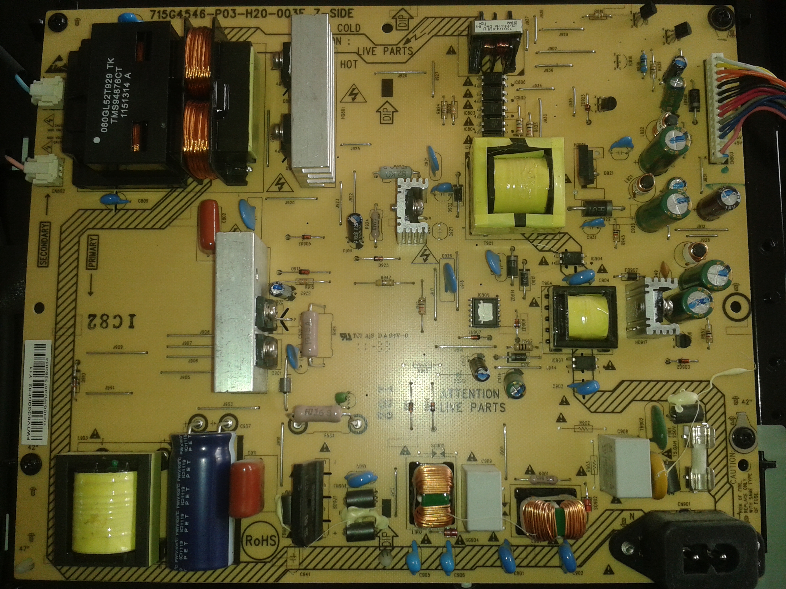

Hallo Zusammen ,
mein Philips TV macht keinen muks mehr, Standby LED ist aus, keine
Reaktion.
Vermute mal schwer, dass es am Netzteil liegt.
Hat die Nummer 715g4546-p03-h20-003e
Foto und Plan sind angehangen.
Die 325V liegen am großen Kondensator an.
Hat jemand Tipps zur Fehlersuche?
Vielen Dank
Axel Jeromin
(Firma: matzetronics) #4399803
Als erstes ist das Stand-By Netzteil verdächtig. Der TOP264 benutzt zum
Starten die Spannung an Pin D (Pin 6) und erzeugt nach dem Starten dann
die Betriebsspannung Vdd-S über R959 und D916 und daran anschliessend
Q907 als Standby Schalter. Diese Spannung wird von den anderen
Helferlein (IC901 und IC902) benutzt, um das Hauptnetzteil zu starten.
Optokoppler IC904 gibt die Spannung zu den Helferlein frei, wenn jemand
von Ruhe auf Lauf schaltet (Kontakt S/B)
Du solltest also zuerst rausfinden, ob TOP264 noch startet - die
Innenschaltung dieses IC ist trickig und deswegen ist das Datenblatt
eine gute Hilfe.
(Firma: matzetronics) #4400382
Elektrofan schrieb:
>> Da sollten ja schonmal ~ 400 Volt sein.
> 230 V * √2 = 325,3 V
Franz meint, das nach der PFC 400V da sein müssten. Das ist allerdings
im Moment noch nicht so wichtig, denn wenigstens die Standby LED müsste
ja leuchten, selbst bei nur 325V.
Die PFC selber wird dann mit Helferlein IC902 (FAN6961) gesteuert, der
aber auch erst aktiv wird, wenn die o.a. Vdd-S da sind.
Gast #4461064
Die 5V Standby Spannung sind nicht da.
Werde mal versuchen, die 5V von einem externen Netzteil einzuspeisen und
mal schauen, ob der Rest dann wieder funktioniert.
Sollte doch gefahrlos für den Fernseher möglich sein oder?
