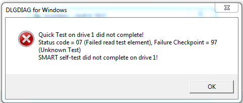

Ich habe daraufhin die Platte untersucht, und dabei ist folgendes
rausgekommen:
Mit dem Herstellertool(WesternDigital) kam einmal die Meldung:
225: "Error count reached a threshold value. There are too many errors
detected on this drive to be repaired. Replace the drive."
und nach einem kompletten formatieren (dd) diese:
223: Errors found, but have been repaired successfully. There were media
errors that were within the repair capabilities of diagnostic utility.
The drive should now be defect free.

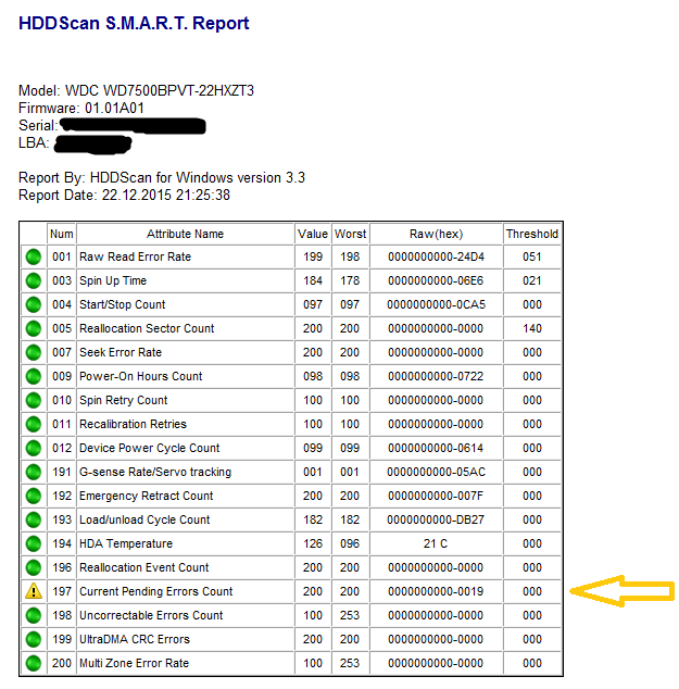

HDD-Scan und Crystaldisk haben jedoch eine Warnung ausgegeben. Ich habe
die SMART Daten in den Anhang geladen.
Meine Frage wäre jetzt, ob es sich überhaupt um defekte Sektoren handelt
und ob die Platte zu entsogen ist, oder ob man die kaputten Sektoren
einfach umgehen kann? Und wenn ja, tut es dafür die Windows
Reperaturfunktion?
Danke
von René F. (Gast)
Wieso das Risiko eingehen? Neue Festplatten mit mehr Kapazität sind
heute doch schon sehr erschwinglich.

Was genau bedeutet eigentlich die Zeile mit dem Achtung?
von Paul B. (paul_baumann)
Die Sektoren dort sind nicht mehr ganz "taktfest" und die Inhalte davon
werden auf freie verschoben, so lange noch welche da sind.
Am Besten ist es, so lange die Platte noch "zugreifbar" ist, den Inhalt
auf eine Neue zu bringen. Die Alte kann noch lange so funktionieren -muß
aber nicht...
mfG Paul

bei SMART technologie werden doch normalerweise, den kaputten Sektoren
ersatz Sektoren zugewiesen.
Dann sollte die Platte doch eigentlich noch funktionieren? oder sind die
bereits aufgebraucht?
Garantie ist vor kurzem abgelaufen :-(
von Leonard H. (Gast)
was ich nicht verstehe ist das die als "Current Pendig Errors" markiert
werden, und nicht einfach als fehlerhafte Sektoren, und dann ersetzt
werden!
Und das, obwohl ich die Platte schon komplett neu formatiert habe.
Kann da ein Fehler in der SMART Datei/Programm vorliegen?

von Kenner (Gast)
Wichtige Daten um den Gesundheitszustand der Festplatte beurteilen zu
können:
Seek Error Rate: Zählt die nicht korrigierbaren Fehler beim Lesevorgang.
Könnte ein Problem beim Positionieren des Lese/Schreibkopfes sein.
Raw Read Error Rate: Nicht korrigierbare Fehler beim Lesen. Könnte ein
Problem der Plattenoberfläche sein.
Scan Error Rate: Nicht korrigierbare Fehler beim Überprüfen der
Festplattenoberfläche. Der RAW-Wert ungleich Null verzehnfacht die
Ausfallwahrscheinlichkeit.
Througput Performance: Allgemeiner Wert für den Datendurchsatz. Ein
niedriger Wert deuten auf ein Problem hin.
Spin Up Time: Mittlere Startzeit des Plattenmotors. Ein schlechter Werte
könnte auf Lagerprobleme vom Motor oder den Platten hinweisen.
Reallocated Sector Count: Zählt wieviele Reservesektoren die Festplatte
bereits verwendet hat. Der RAW-Wert ungleich Null verfünffacht die
Drive Temperature: Die aktuelle (meist ungenaue) Temperatur des
Laufwerks. Zusätzlich wird der Maximal- und Minimalwert abgespeichert.
Die Ausfallswahrscheinlichkeit steigt ab einer Temperatur von 55°C an.
Einige Laufwerke zeigen teilweise Temperaturen unter der
Umgebungstemperatur an. Eine externe Temperaturmessung ist zu
bevorzugen.
UltraDMA CRC Error Rate: Anzahl der Prüfsummenfehler bei der
Datenübertragung. Kann auch auf defekte Kabel, einem Treiberkonflikt
oder auf Übertaktungsprobleme hinweisen.
Seek Time Performance: Allgemeiner Wert, der die Leistung der Leseköpfe
angibt. Niedrige Werte können Anzeichen eines mechanischen Problems
sein.
Spin Retry Count: Ein Zähler wie oft der Motor anlaufen musste, damit
die Platte ihre betriebstypische Umdrehungszahl erreicht.
Recalibration Retries: Die Anzahl der Neukalibrationen des
Schreib/Lesekopfesekopfes. Deutet auf eine mechanische Fehlfunktionen
hin.
Reallocation Events Count: Zählt jeden Versuch Sektoren zu verschieben.
Current Pending Sector Count: Gibt die Anzahl der instabilen Sektoren
an, die auf eine Verschiebung warten.
Uncorrectable Sector Count: Die Anzahl der fehlerhaften Sektoren, die
nicht automatisch repariert werden konnte.
Write Error Rate: Die Anzahl der Schreibfehler die aufgetreten sind.
Disk Shift: Gibt an, ob sich eine Unwucht der Platten gebildet hat.
Soft Read Error Rate: Die Anzahl der Daten, die vom Betriebssystem
fehlerhaft eingestuft wurde.
G-Sense Error Rate: Der Schock-Sensor, misst die heftigen
Erschütterungen im Betrieb. Zu starke erschütterungen können ein
mechanisches Berühren des Lese/Schreibkopfes auf die Platten auslösen.
Ein Ausfall der Festplatte wäre die Folge.
Load Friction: Ein interner Wert, wie hoch der Reibungswiderstand beim
Bewegen des Lese/Schreibkopfes ist.
Torque Amplification Count: Die Anzahl der Neuanpassungen des Drehoments
vom Plattenmotor.
Rein statistische Werte, die nicht direkt den Gesundheitszustandes der
Festplatte wiedergeben:
Loaded Hours: Gibt an, wie lange die Platte unter Volllast stand.
Start/Stop Count: Die Anzahl der Start/Stop-Vorgänge des Laufwerks.
Power On Hours Count: Zählt die Betriebsstunden des Laufwerks.
Load/Unload Cycle Count: Die Anzahl der Parkvorgänge der
Schreib/Leseeinheit. Bei längeren Pausen parkt der Lese/Schreibkopf
außerhalb der Plattenreichweite um bei Erschütterungen keinen Kontakt
mit der Plattenoberfläche zu haben.
Read Channel Margin: Gibt an, wie viel der Bandbreite bei Lesevorgängen
im Durchschnitt genutzt wird.
Device Power Cycle Count: Die Statistik, wie oft das Laufwerk ein- und
ausgeschaltet worden ist.
Power-Off Retract Cycle: Zählt lediglich, wie oft die Festplatte
abgeschaltet wurde.
Load/Unload Retry Count: Zählt wie oft der Schreib/Lesekopf die Position
geändert hat.
Load-in Time: Zählt wie lange der Lese/Schreibkopf nicht in der Parkzone
geparkt war.
GMR Head Amplitude: Ein Wert über den zurückgelegten Weg des
Schreib/Lesekopfes während einer Bewegung.

Aber warum werden die nicht endlich verschoben, und Ersatz zugewiesen?
von Lukey S. (lukey3332)
Weil zu wenige Blöcke zur auslagerung Reserviert wurden. War bei meiner
Backup Platte wohl auch der fall.
ist ja komplett formatiert!
Leonard H. schrieb:
> meint ihr wenn ich mit windows chkdsk drüber gehe, läuft die Platte
> wieder fehlerfrei? Im Internet habe ich nicht nur positives dazu
> gefunden!
> Und warum weist SMART nicht einfach ein Ersatzsektor zu?
wie gesagt, ist komplett formatiert.
Und wie kann ich dagegen was tun? oder kann ich die Platte wirklich
entsorgen?

Die Platte hat Probleme.
Raw Read Error Rate: ist 9428 obwohl es grün ist
Current Pending Sector Count: 25 und es ist gelb.
Verstehe ich nicht. Es müsste bei "Raw Read Error Rate" gelb sein.
Und das bedeutet auf "Nicht korrigierbare Fehler beim Lesen. Könnte ein
Problem der Plattenoberfläche sein".
Ich traue diesen SMART programmen nicht, weil jede was anderes anzeigt.
genau das verstehe ich auch nicht.

von Michael U. (amiga)
"Raw Read Error Rate" dürften die Anzahl gelesener Sektoren sein, wo die
Daten zwar fehlerhaft von der Platte gelesen wurden, der ECC aber die
Daten korrigieren konnte.
Der Wert ist eigentlich recht uninteressant, die ECC ist ja genau dafür
da, um einen Sektor, der zufällig mit einem Bitfehler gelesen wurde
nicht nochmal lesen zu müssen.

Current Pending Sector Count S.M.A.R.T. parameter is a critical
parameter and indicates the current count of unstable sectors (waiting
for remapping). The raw value of this attribute indicates the total
number of sectors waiting for remapping. Later, when some of these
sectors are read successfully, the value is decreased. If errors still
occur when reading some sector, the hard drive will try to restore the
data, transfer it to the reserved disk area (spare area) and mark this
sector as remapped.
Recommendations
This is a critical parameter. Degradation of this parameter may indicate
imminent drive failure. Urgent data backup and hardware replacement is
recommended."

im Bild steht ja Current Pending Errors Count und nicht Current Pending
Sector Count ist das das gleiche?

Hab die Platte jetzt nochmal mit der neusten Version von Data Lifeguard
Diagnostics für Windows überprüft! Diesmal kam dieser Fehler:
"Self Monitoring, Analysis, and Reporting Technology (SMART) Error
returned during SMART Status/Self Test Command. The drive is defective."
Hab auch nochmal ein Screenshot angehängt.
Dieser Fehler sollte soweit alles aufklären. Soweit ich den Tools noch
vertraue :(
Gibt es da evtl. noch ein alternatives?
Kann man noch irgendwas dagegen machen oder sollte man sie wirklich
entsorgen?

von Rolf M. (rmagnus)
> werden!
Ersetzt durch was? Die Daten können nicht mehr zuverlässig gelesen
werden. Also kann man sie auch nicht mehr sicher auf einen neuen Sektor
umziehen.
Ersetzt werden die Sektoren daher erst beim nächsten Schreibzugriff. Auf
den wird gewartet, daher "pending".
Damit die nicht mehr pending sind, musst du also sämtliche Sektoren der
Festplatte komplett überschreiben. Wenn danach wieder neue pending
Sektoren auftreten, hat sich der Zustand der Platte weiter
verschlechtert.

von bastel_ (Gast)
Wenn Du wiklich wissen willst, wie es auf der Platte aussieht, dann
brauchst du die Smartmontools und lässt Dir das Log ausgeben, dann steht
dann auch für die letzten 5 Fehler da, wann es passiert ist, wobei und
was.
Da kann sogar eine Platte ohne sichtbare Einträge in der Tabelle oben
Sachen drin stehen haben :)
Wüsste ich nicht, dass Du die Platte schonmal mit dd beschrieben hast,
würde ich jetzt folgendes schreiben:
Also, die Platte hat ein paar Pending Sectors. Das sind einfach
Sektoren, die nicht mehr gelesen werden können. Die interen Checksumme
stimmt nicht mehr. (Bei einer 4K Platte sind dann immer gleich 8 512
Byte Sektoren hin, ist aber wohl keine).
Es gibt mehrere Ursachen: Headaufsetzer (dann wäre wohl noch mehr
defekt), schwacher Sektor und aborted Write.
Schwache Sektoren sind doof, und zwar verhalten sich beim Schreiben und
auch beim Lesen normal, aber nach einer Weile sind die Daten dann doch
wieder ungültig und verloren. Leider lassen sich diese Fehler endlos
reparieren, da Schreiben ja geht. Hier hat man echt verloren und lässt
am Besten die Dateien einfach liegen, damit blockieren sie dann diesen
Sektor. Tritt manchmal ab Werk auf, oder bei nach einigen Jahren (grade
bei mobilen WD platten, hab einige davon).
Aborted Write: Da wurde der Schreibvorgang durch Stromausfall, Hartreset
oder Emergency Parking (G-Sensor) unterbrochen. Dadurch stimmt die
Checksumme nicht, Sektor ist nicht lesbar
Betrachtet man sich nun Deine Platte fällt auf, das
- keine Uncorrectable Errors
- keine Reallocation Events
- G-Sensor angesprochen hat (sehr häufig!)
- Emergency Retract angesprochen hat.
Es lässt sich also vermuten, das hier wegen Erschütterungen der Kopf
notgeparkt wurde. Dadurch kann das Schreiben schon mal schief gegangen
sein.
Dagegen muss man schauen, bei welchen Dateien der Fehler auftritt. Tritt
er bei alten, vor langer Zeit geschriebenen Dateien auf, kann es eher
ein schwacher Sektor sein.
Was tun? Die Platte z.B. formatieren (Windows 7+). Und zwar vollständig.
Alternativ Datencleaningtools nutzen, die die Platte auch einmal
überschreiben. Auch geht eine Linux CD und dd oder Windows 7 CD und dd
für Windows oder sowas.
Ziel ist es jeden Sektor zu schreiben. Dabei werden Pending Sektors
beschrieben. Klappt das, dann war es das, der Pending Sector Count wird
um eins geringer.
Klappt das nicht, dann werden Ersatzsektoren zugewiesen, der
Reallocation Sector/Event Count wird größer.
Nachher schaut man mit sich die Smartwerte erneut an und sieht was Sache
ist. Hat man Angst vor Schwachen Sektoren, dann nimmt man die Platte nur
noch als Datenplatte und schaut mal wie sie sich tut.
Aber Du hast ja schon Tools probiert. Das ist komisch. Also wenn direkt
nach dem dd if=/dev/zero of=/böseplatte wieder Pending Sektors drauf
sind, dann kannst Du sie weghauen. Dazu müsste aber wirklich nach dem dd
Pending Sektors auf 0 sein, und dann ein dd in=/böseplatte of=/dev/null
müsste sofort wieder Fehler liefern, d.h. langsames Lesen und Pending
Sectors steigt sofort an. (und G-Sense und Emergency Retract bleiben
über beide dds gleich)
von Soul E. (Gast)
Das ist eine Quote, in ppm oder ppb. Der Wert ist höher wenn sich die
Platte erwärmt oder geschüttelt wird und niedriger bei guter Kühlung.
Schlecht ist, wenn es sechsstellig wird.
Das sind Sektoren, die mal Probleme gemacht haben. Z.B. weil einer das
USB-Kabel gezogen, den Laptop geschüttelt oder beim Speichern den Strom
abgeschaltet hat. Entweder gehen diese Probleme beim nächsten
Schreibzugriff weg, oder die Sektoren werden gegen Ersatzblöcke
ausgetauscht. Dann geht Pending Sector Count eins runter und Reallocated
Sector Count eins hoch.
Reallocated Sectors sind per se auch noch kein Problem. Erst wenn dieser
Wert gleichmäßig ansteigt, wird es Zeit für einen Austausch der Platte.
wäre schön wenn es so wäre :)
Da scheint ein Grundlegendes Problem mit der SMART zu sein.
sind ja ganz schön viele gewesen.
Also ich habe die Platte nochmal mit der neusten Version Western Digital
Data LifeGuard formatiert und anschließend gescannt, und es werden immer
noch diese Fehler gemeldet:
"Während des SMART-Status/Selbsttestbefehls wurde ein SMART-Fehler
gemeldet (SMART – Self Monitoring, Analysis, and Reporting Technology;
Technologie für Selbstüberwachung, Analyse und Berichte). Das Laufwerk
ist fehlerhaft."
und bei kompletten (ausführlichen) Test, kam auch eine Fehlermeldung.
Ich tauche die Platte jetzt aus!
Welche Platten Hersteller sind den aktuell am besten von der Qualität
her?
