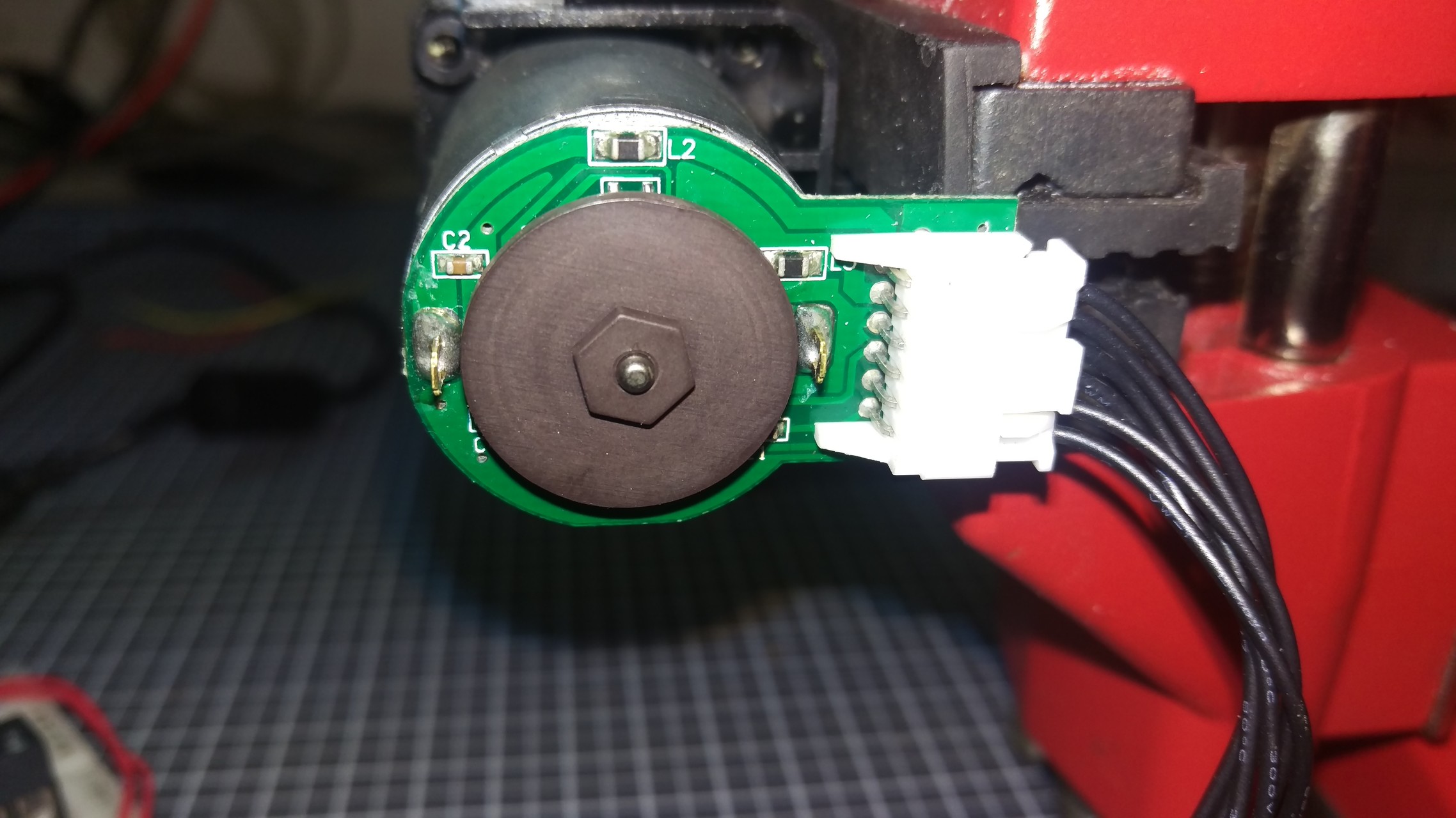

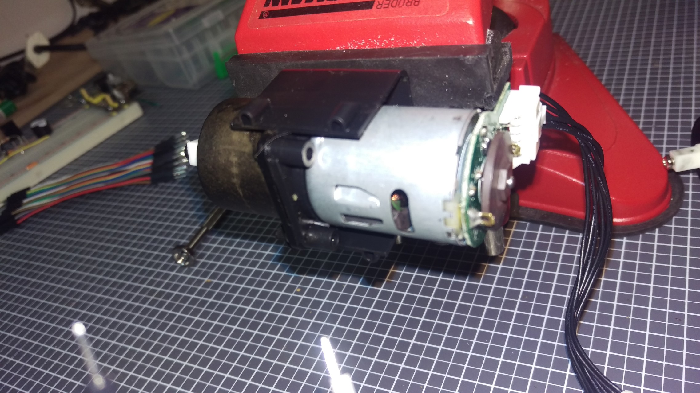

möchte meinen DirtDevil Staubsaugroboter etwas umbauen. Der Staub wird
neu von einem iRobot entfernt.
Auf den DirtDevil wird ein RaspberryPi verbaut, inkl. WLAN und Kamera um
den Bot fernzusteuern über ein Smartphone. Allerdings habe ich schon
Probleme den Motor mit einem ATMega bzw Arduino anzusteuern. ESC Regler
aus dem Modellbau schaffen es auch nicht den Motor richtig anspringen zu
lassen...Habt ihr eine Idee wie diese angesteuert werden?
Der Motor hat im ganzen 6 Pins, wobei 1-3 wahrscheinlich für die
"Phasen" sind...Pin 4 von oben ist auf dem PCB vom Staubsauber nicht
verbunden und Pin 5 auf dem Motor nicht verbunden. Gehe davon aus, dass
Pin 6 ein Sensor ist?
Vielen Dank für eure Hilfe und liebe Grüsse
Christian
> "Phasen" sind...
Das Ding sieht nach einem Gleichstrommotor aus, wie sie gerne im
Modellbau verwendet werden. Das nehme ich aufgrund der beiden
goldfarbenen Ösen, die durch die Platine gelötet sind, an.
Die Ls und Cs sorgen für eine Funkentstörung des Bürstenmotors.
Wenn da ein Sensor (Vermutlich um eine Blockade des Motors zu
signalisieren) verbaut ist, dann müsste der zwei Anschlüsse haben.
Die Scheibe könnte magnetisch sein, wodurch ein Reedkontakt oder
vergleichbares pro Umdrehung (mehrmals) geschaltet wird.

Guten Tag Zusammen,
vielen Dank für die Info. Sind tatsächlich Gleichstrommotoren. Sie
drehen nun mit dem Arduino
Vorwärts:
Pin 1 = HIGH
Pin 2 = LOW
Pin 3 = LOW
Rückwärts:
Pin 1 = LOW
Pin 2 = LOW
Pin 3 = HIGH
Danke euch und schöne Weihnachten :)
