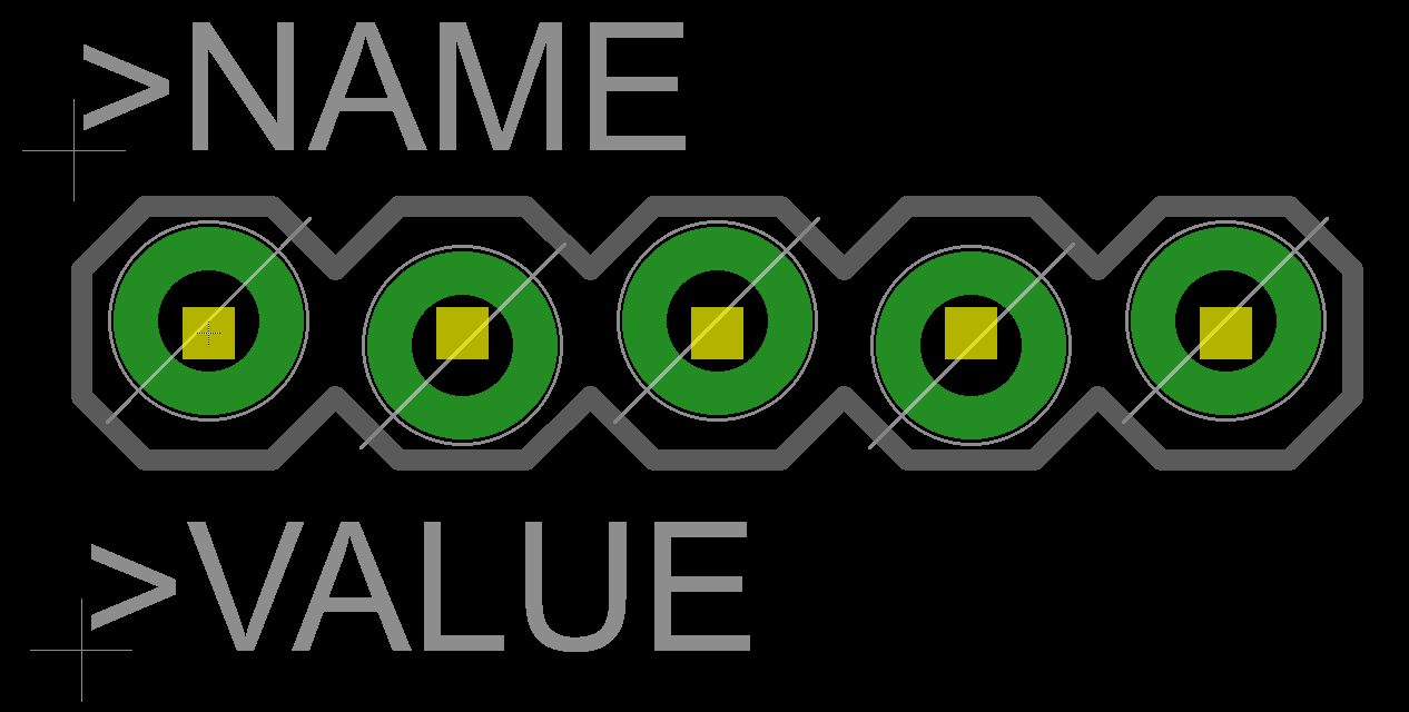

Servus!
Ich war einmal über eine Eagle-Library für Stiftleisten gestolpert, bei
welcher jedes die ungeraden gegeüber den geraden jeweils versetzt waren,
sodass man eine Stiftleiste hineinstecken kann, welche dann ohne Lötzinn
hält & für einmalige Programmierzwecke einen halbwegs zuverlässigen
Kontakt herstellt. Kennt das jemand?
Positionierung sieht so aus:
beste Grüße & bald Frohe Weihnachten,
Stefan
Gast #4400539
Ich meine kein Bauteil, sondern Löcher, die so angeordnet sind, dass
eine gewöhnliche Stiftleiste von selbst, nur durch die Reibung drinnen
hält und nicht hinausfällt.
Mir wurde zwar auch schon
https://www.sparkfun.com/products/retired/10527 empfohlen, ich würde
aber gerne das mit den Lötaugen probieren.
Marc, bist Du Dir sicher, dass Du Dich nicht vertippt hast, habe unter
genanntem Namen nichts gefunden.
Gast #4402656
Weil die gelben Quadrate eine ganz normale Stiftleiste darstellen, die
alle Pins gerade in einer Reihe ohne "Ausreißer" hat.
Wenn die Stiftleistenpins genauso versetzt wären, würde sie ja erst
wieder aus der Fassung fallen...
