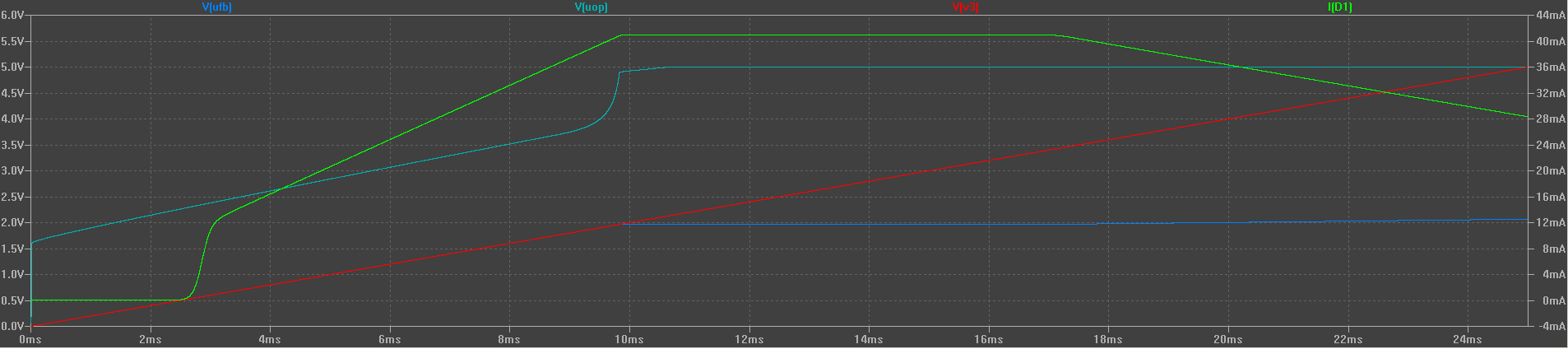

Wie kann man sich den steilen Anstieg des Stroms der KSQ (im grünen
Graphen) bei ca. 2,8 ms erklären?
Die einzelnen Graphen stellen dar:
Hellblau (Vfb): Spannung über dem Source-Widerstand
Türkis (Uop):   Ausgabespannung des Opamp
Rot (V3):       Rampe als Sollwertvorgabe
Grün (D1):      Strom durch die LED
(Was ab ca. 9 ms beginnt, ist durch die zu niedrige Versorgungsspannung
zu erklären. Wenn man die auf 9V erhöht, ist der Spuk weg.)

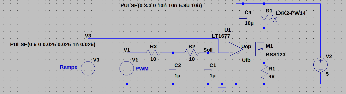

Uhu U. schrieb:
> Den habe ich
> eingebaut, um die Rippel bei Ansteuerung mit PWM weg zu kriegen
das macht man üblicherweise am Eingang, nicht an der Last. Wähle R2 und
R3 jeweils einen Faktor 100 größer, dann ist der Ripple unsichtbar.
Uhu U. schrieb:
> Statt der LED möchte ich eine Billig-Laserdiode ohne Vorwiderstand
> einsetzen. Ist das OK?
Einen Vorwiderstand hast du ja noch drinnen (der Strom durch die
Laserdiode muss auch durch R1, der mit 48Ohm ja nicht ganz klein ist).
Ein bisschen Gedanken würde ich mir wegen des Einschaltvorgangs machen
(ist beim Einschalten der 5V sichergestellt, dass der Strom nicht
kurzzeitig überschwingt). Außerdem nehme ich persönlich bei sowas einen
passenden Widerstand parallel zur Diode: wenn der Strom auf Null
gesteuert werden soll, kann die Offsetspannung des OPV so liegen, dass
trotzdem ein klein wenig Strom fließt. Wenn dieser sehr kleine Strom
(Offsetspannung durch Shuntwiderstand) durch den Parallelwiderstand
fließen kann, bekommt man die Diode wirklich stromlos.
Wenn es wirklich eine Billig-Laserdiode ist, kostet ein Versuch ja nicht
so viel...

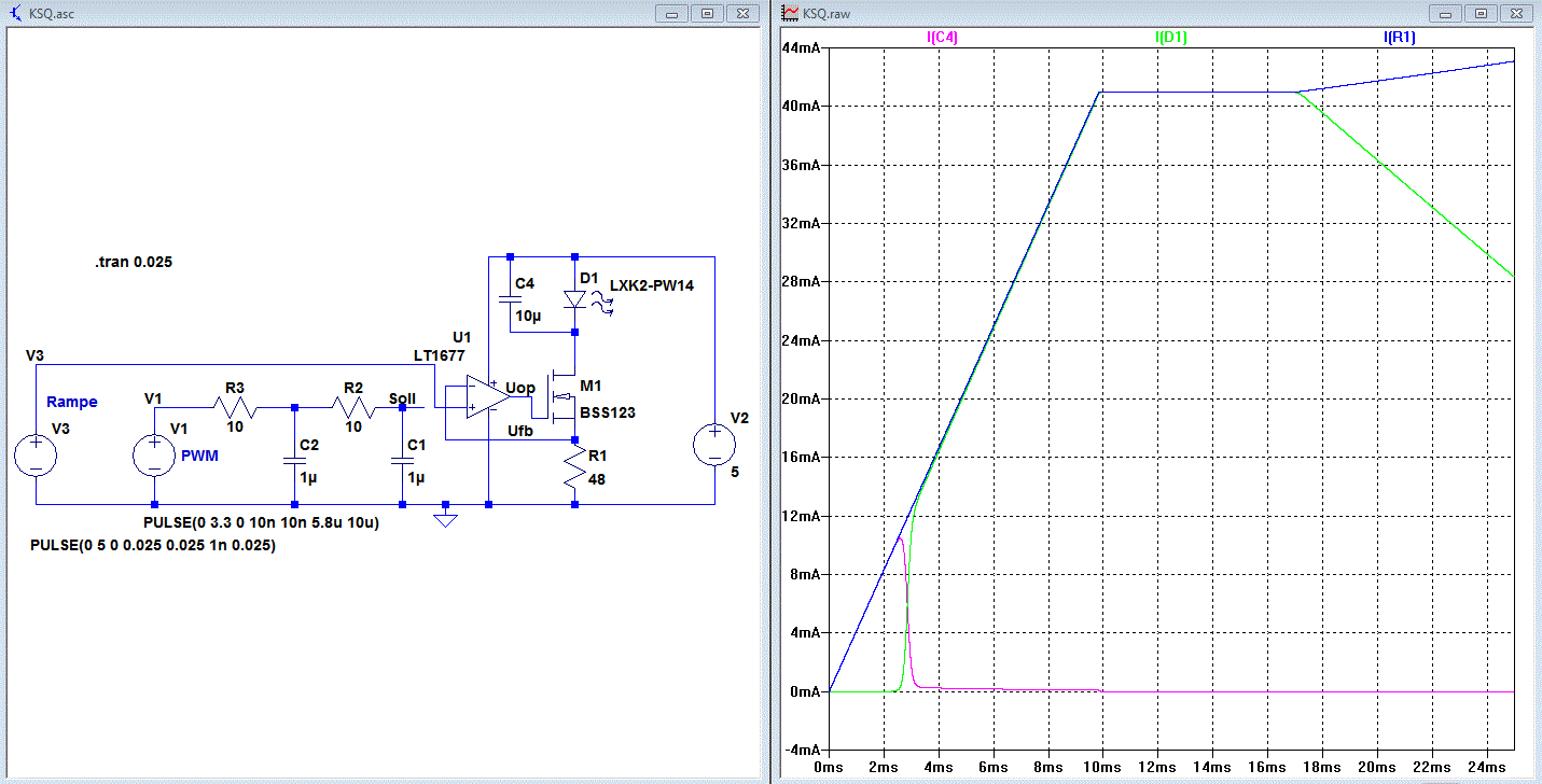

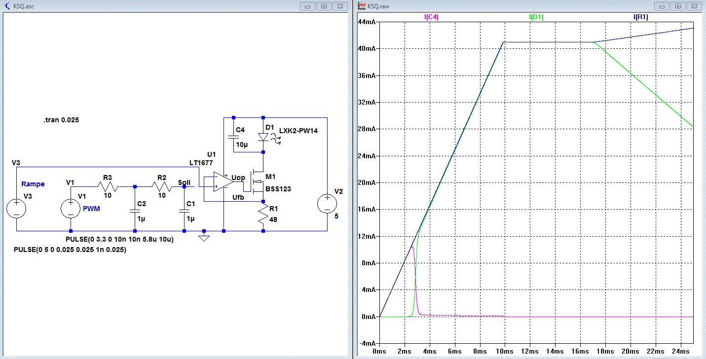

Auch deswegen ist C4 da. Wenn man den weg nimmt, gibts beim Einschalten
einen heftigen Überschwinger, der die Laserdiode killen dürfte.
Das Ganze soll nur eine Helligkeitseinstellung sein, keine Modulation.
