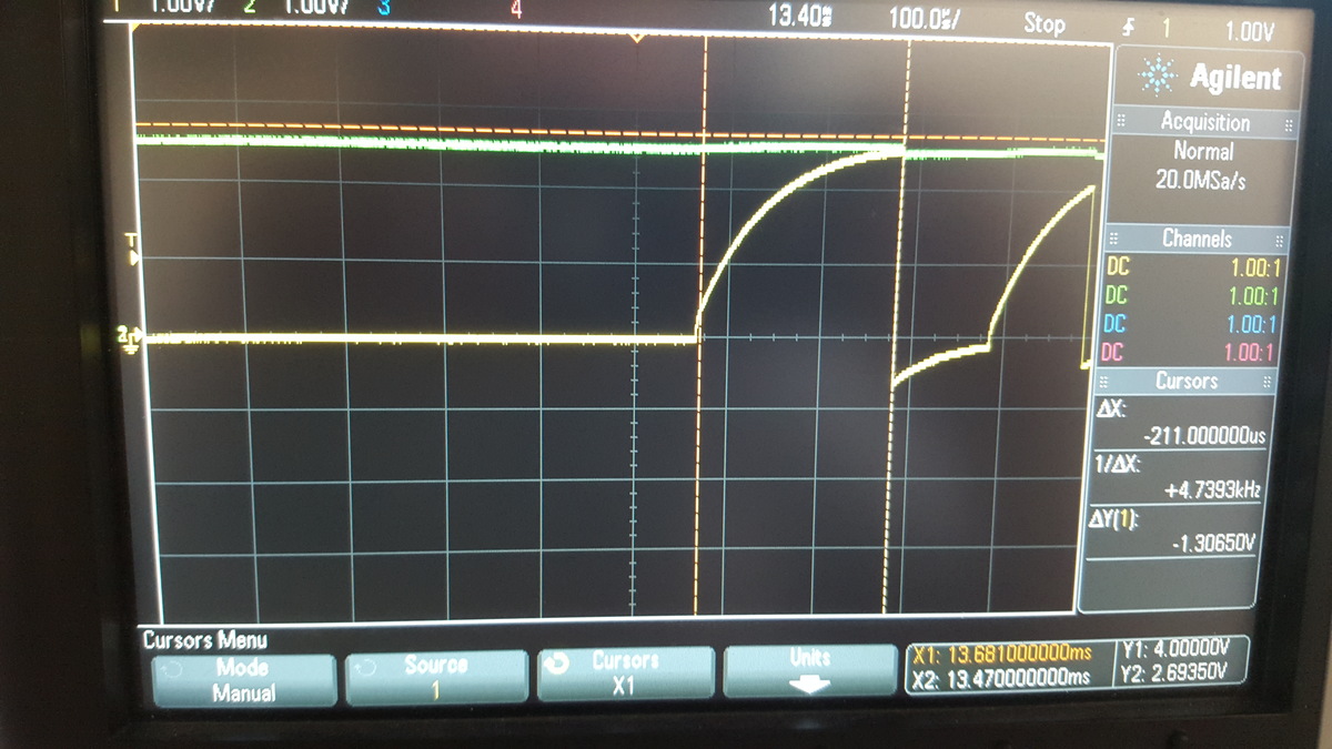

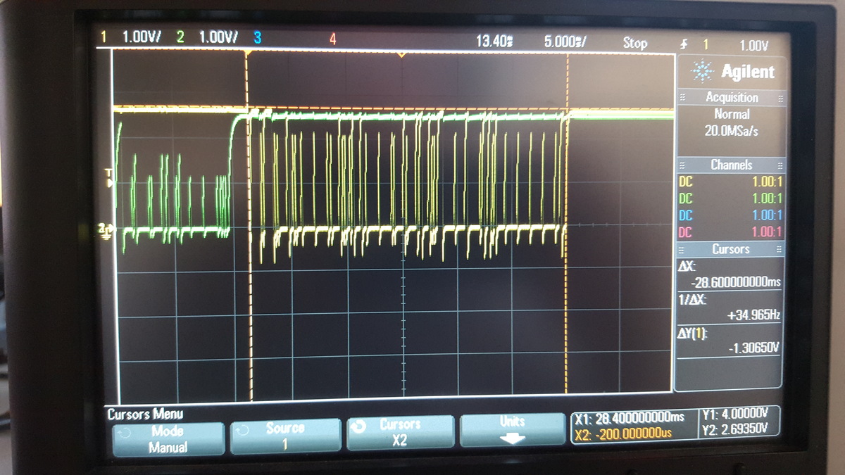

Hallo Leute,
ich habe mich an einen Bus angeschloßen, ich habe leider keine Ahnung
was das für ein Protokoll ist.Der hat 2 Teilnehmer, Display und
Steuergerät. Es sind 4 Leitungen, GND, 2x Datenleitung, 1x 5V.

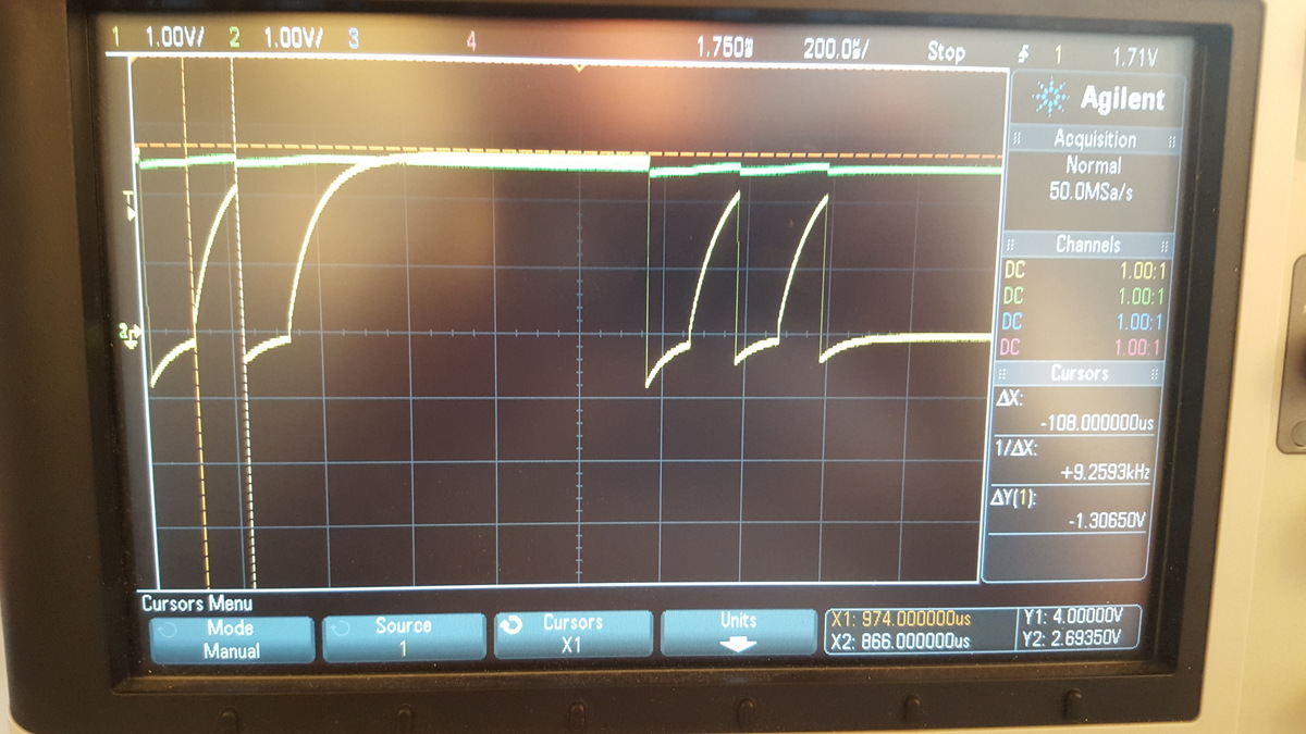

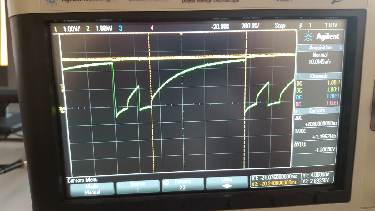

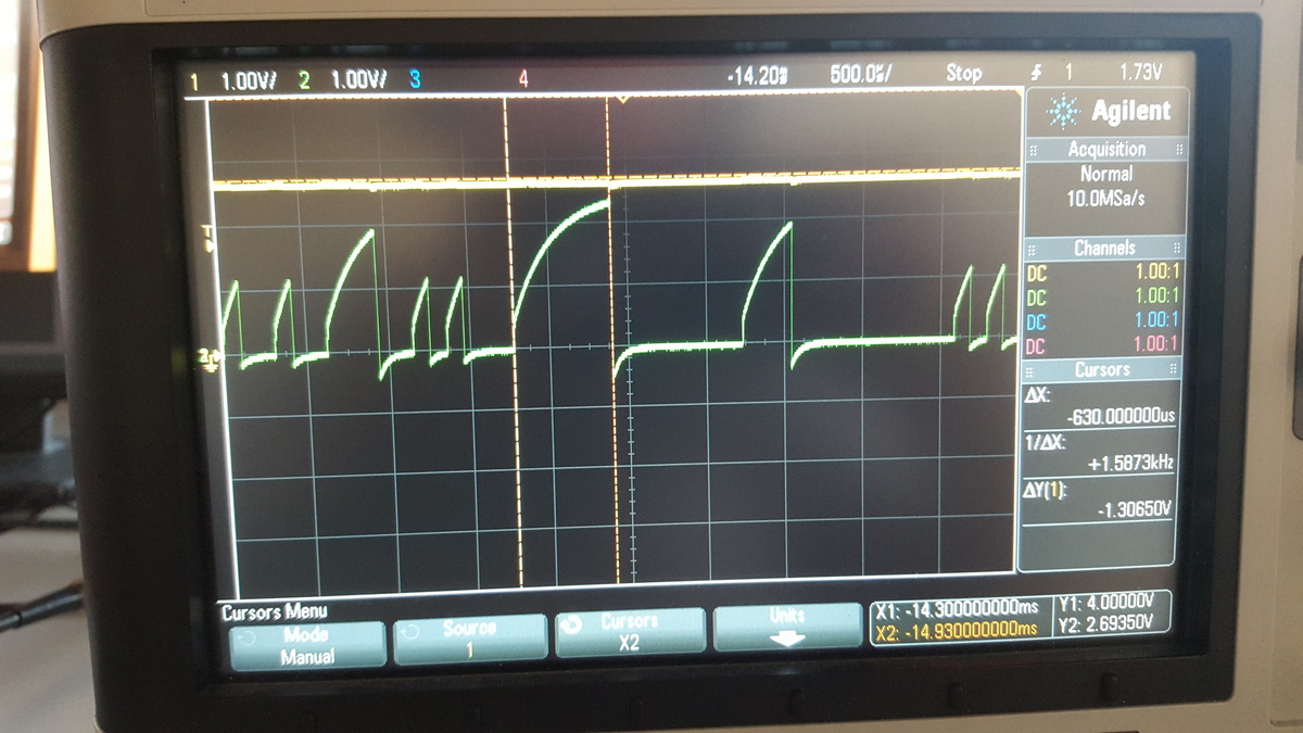

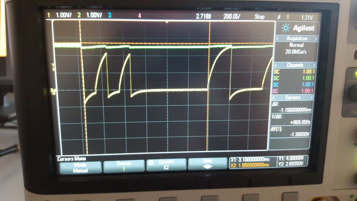

Die Datenleitungen sind auf dem Oszi grün und gelb. Die Spannung liegt
bei beiden 25-27V zu GND. Die Spannungsangabe oben links pro Kästchen
muss mit 10 multipliziert werden.

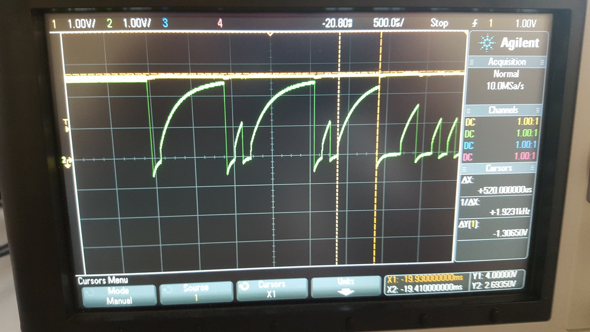

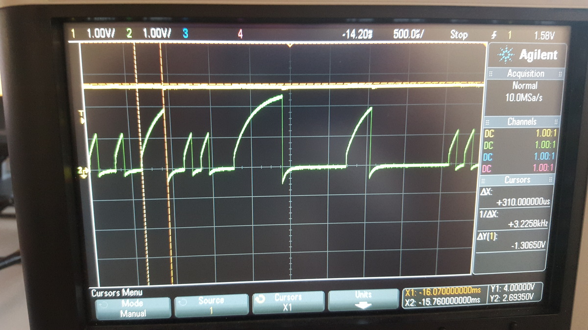

Ich habe da möglichste viele Screenshots gemacht von der Längen der Bits
usw.  Die Qualität der Busleitung scheint sehr schlecht zu sein!?
Weiß jemand was das sein könnte ?

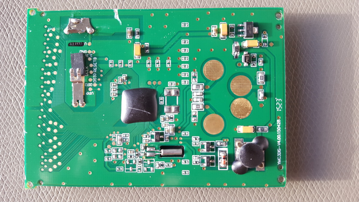

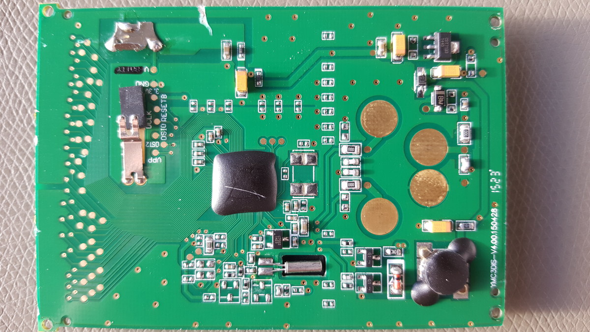

Ich habe das Display aufgemacht um die schauen was da für ein uC drauf
ist, er ist aber leider vergoßen. Betriebsspannung des uC scheint 3,3V
zu sein, da 3,3V Spannungsregler.Es muss ein Low Power uC sein, da er
mit Knopfzelle betrieben wird, wenn das Display nicht am Bus
angeschloßen ist.
Die Datenleitungen gehen aber direkt rein ohne Spannungsteiler!?
Sehr komisch find ich.
Anbei die Screenshots und Fotos von der Platine.
Hat jemand schon sowas mal gesehen ?
Auf der Platine: Da gibt es 4 große Runde Pads. Das ist für den Bus. Der
auf dem Bild rechts unten ist GND, oben rechts 5V. Die linken zwei sind
Datenleitungen.

Das Motorsteuergerät sendet ans Display anscheinend mit 10Hz Daten wie
Geschwindigkeit usw. Ich schätze mal das Gelb die Daten vom Steuergerät
zum Display und grün umgekehrt.

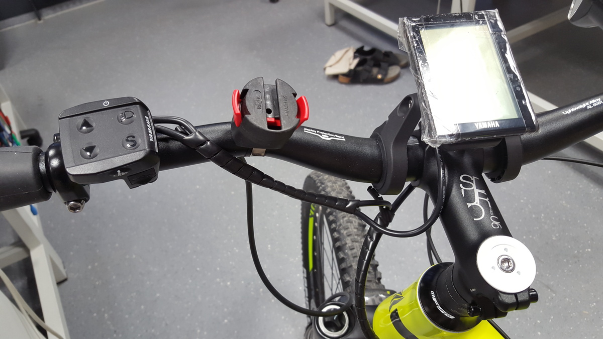

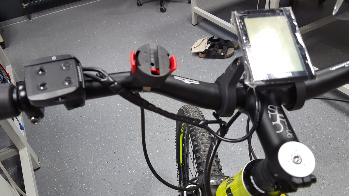

Ich habe aber gerade bemerkt, dass das Kabel vom Steuergerät nicht
direkt zum Display sondern über die Handsteuerung geht, siehe Foto. Also
haben wir 3 Teilnehmer. Steuergerät -> Handsteuerung -> Display. Ich
messe zwischen Steuergerät und Handsteuerung.
Die Länge der Kabel ist ca. 2m.
Ich mache mal die Handsteuerung auf und schaue mal was drin ist.

> ... 25-27V zu GND ...
Das ist so unglaublich, dass es vermutlich nicht wahr ist.
Einfaches Display mit Steuergerät und so ein Kurvenform wie oben? Das
stimmt irgendetwas mit deiner Messung nicht.
Und du bist dir sicher, dass dein Tastkopf auf 10x stand und nicht auf
1x? 25-27 V sind extrem unwahrscheinlich, die 1 bis 2.5 V, die das Oszi
anzeigt, sind da schon viel wahrscheinlicher.
Ja die Sapnnung stimmt. Das Signal geht an die Handsteuerung. Die habe
ich aufgemacht. Dort ist ein STM32 70... Jedoch wird das Signal vorher
aufbereitet. Bin gerade dabei die Platine durchzupiepsen. Der STM
steuert das Display. Richtig billige Chinaware.....
