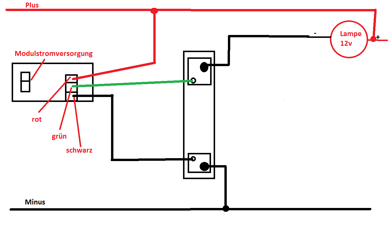

Was mache ich falsch?
Es geht um das folgende Modul:
http://www.banggood.com/Mini-Digital-Blue-Red-LED-DC-Current-Meter-Voltmeter-With-Ampere-Shunt-p-999338.html
Die beide 7 Seg Anzeigen sind aber rot und nicht rot + blau, wie es in
der Beschreibung steht.
Aus der Stromquelle kommen ca. 5.8v bei ca 1,6A
Der Modul zeigt 3,1V und 1,5A. Ich versuchte schon an eingebauten
Widerständen zu drehen. Aber es passiert nicht viel.
Direkt an der Lampe messe ich ca. 2,14V bei 1,41A
Ist der kaputt oder ich habe nur falsch angeschlossen (Bild oben). Es
handelt es sich um einen 50A Shunt.
Gast #4401424
Martin schrieb:
> Rot und Grün verwechselt.
Das ist Quatsch. Hächstens Grün und Gelb. Schwarz ist COM und Rot ist +,
Gelb(Grün) ist Sense, laut Artikelbeschreibung...
Die Beschaltung sieht soweit schon richtig aus. Seltsam ist der
Unterschied 1,6A Quelle zu 1,4A Verbraucher, wenn die
Artikelbeschreibung stimmt und die Anzeige nur 20mA braucht stimmt da
was nicht.
Wie misst Du die Ströme wenn nicht mit dem Modul? Multimeter?
Die Kalibrierung bei solchen China-Modulen kann schon mal daneben liegen
und abweichende Lieferunge sind auch nicht selten (z.B. Displayfarbe).
Meistens ist man aber selber Schuld weil die Kabel nicht richtig gewählt
wurden (Länge, Querschnitt -> Spannungsabfall). Hier sollte
Quelle->Verbraucher->Shunt->Quelle entsprechend große Querschnitte
haben. Die Leitungen Shunt->Modul möglichst kurz sein und dazu sollte
die Masse des Moduls auf dem Potential des unteren Shunt-Anschluss
liegen (außer das Modul ist besser als ich bei 6$ (€?) Erwarten
würde)...
OP #4401435
Wenn ich rot und grün vertausche, zeigt es nur nullen.
Mit einem Multimeter, da ich nur einen habe, habe ich ihn zuerst an die
Quelle gehängt und danach an die Lampe selber. Bei der Lampe handelt es
sich um so eine Autolampe (12v).
Ps: Ich erwarte auch keine 100 stellige Genauigkeit , aber der
Unterschied ist mMn viel zu hoch. Unter anderem, wie meint ihr, wie
robust sind solche Module beim Fallen auf dem Boden. Bei meinem ist
nämlich ein Stück von der Plastikhalterung abgebrochen. (Es wurde so
geliefert) Vielleicht hängt es damit zusammen?

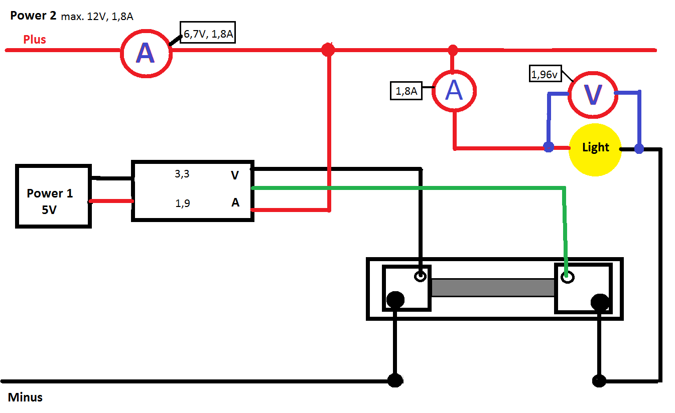

OP #4401895
Keiner?
Hier noch mal eine Schaltung mit 2. Stromquelle (inkl. wo ich die Werte
entnehme)
Die Stromquelle, die ich benutze, kann max. 12V, 1,8A liefern:
- Ein Multimeter zeigt mit der angeschlossenen Lampe an die Stromquelle:
6,7V (1,8A)
- Das Modul zeigt zur gleichen Zeit 3,3V (1,9A) und ja, ich hatte schon
mit Voltage und Current Calibration versucht. Aber das klappt nicht.
- Mit einem Multimeter, der direkt an der Lampe angeschlossen wird:
1,96V (1,8A)
OP #4402204
Ok, falls jemand die Interesse hat, ich habe die Lösung gefunden: Es lag
an den dünnen Kabel von Crocoklemmen, die ich benutzt habe.
Nachdem ich den normalen Netzkabel, den man fast bei jedem Netzgerät
benutzt, angeschlossen habe, war die Anzeige beim Modul fast ähnlich wie
beim Multimeter (Plus, Minus wenige Millivolt bzw. eher in die Richtung
der 2. Nachkommastelle). An der Lampe habe ich auch die erwartete
Spannung gemessen.
