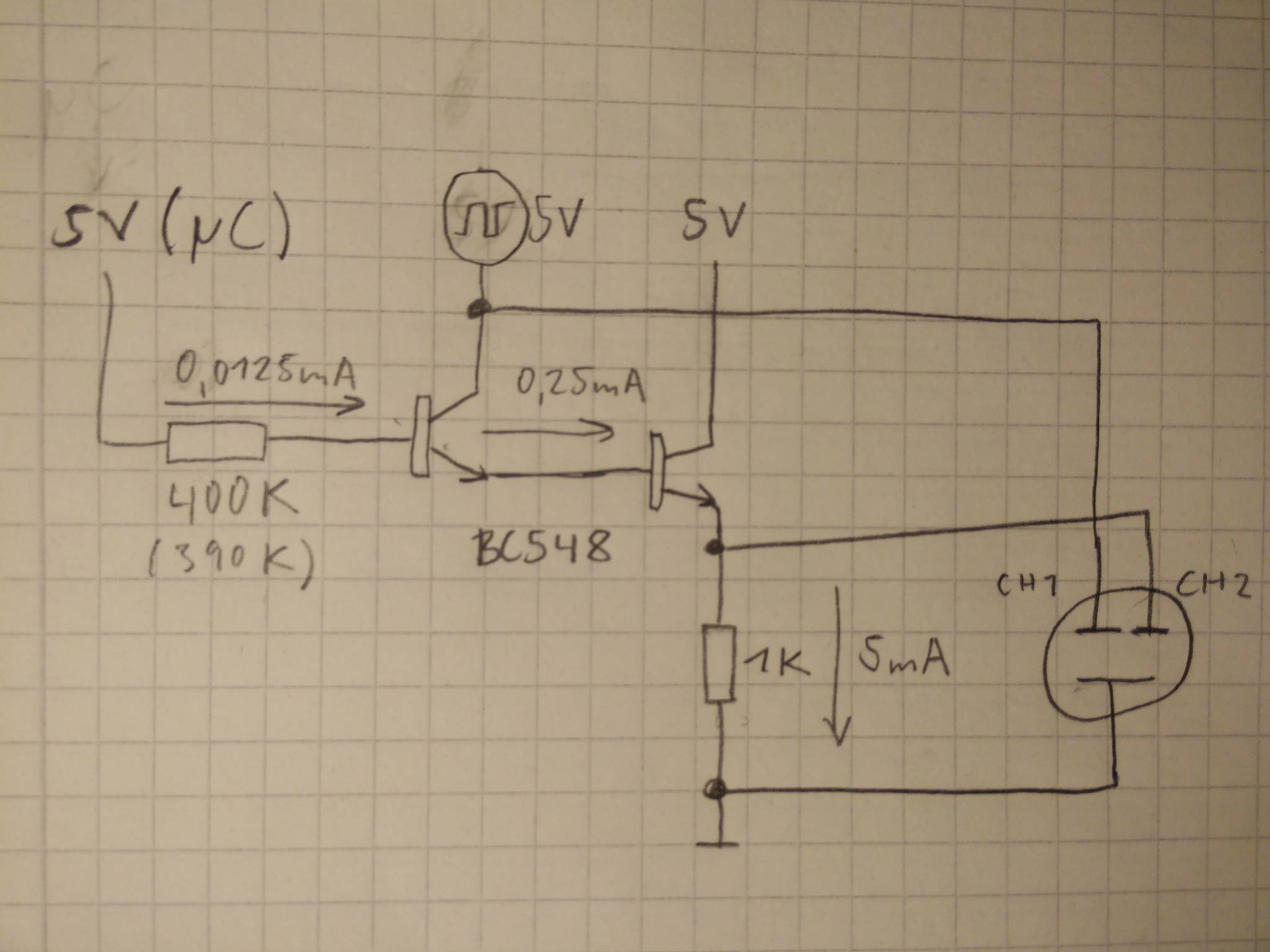

In meinem konkreten Anwendungsfall geht es darum, wahlweise einen MIDI
Ausgang oder ein Schieberegister anzusprechen. Da ich nur normale
Transistoren da habe, würde ich eine "Enable" Funktion des MIDI Ausgangs
jetzt folgendermaßen realisieren: (Siehe Bild)

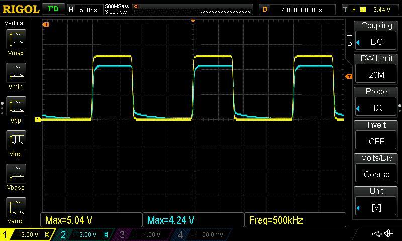

5V (µC)   - Wird vom µC auf high gehalten, beim MIDI Senden
Rechteck  - Die seriellen Daten vom µC
Rechts sieht man noch wo mein Oszilloskop angeschlossen war.
Laut MIDI Spezifikation werden 5mA übertragen (In der Testschaltung
durch den 1K Belastungswiderstand).
Sind die sehr geringen Ströme vom µC zum ersten Transistor problematisch
in Bezug auf die Störanfälligkeit?
Was mache ich mit so einer Schaltung wenn auf der Leitung zum Empfänger
quasi gar kein Strom übertragen wird? (Was für Basisströme berechne ich
dann?)
Liebe Grüße,
Adrian.
#4401714
Adrian E. schrieb:
> Einfachere µCs haben ja nur eine serielle Schnittstelle.
Dann nimm halt einen, der mehr hat. Gibt ja genug davon, auch in DIP.
Der PIC24FJ128GA202 hat sogar 4 UARTs, 3 SPI und 2 I2C - in SDIP28.
Schieberegister kannst Du auch per GPIO steuern.
Und wenn Du mehr UARTs brauchst, gibts dawas von Ratiopharm ... äh ...
NXP:
http://www.nxp.com/documents/leaflet/75015676.pdf
fchk
OP #4401816
Peter D. schrieb:
> Was sind denn Deine Anforderungen?
> SPI-Master, I2C-Master oder UART-TX kann man bequem mit beliebigen
> IO-Pins machen. Dazu brauchst Du keine externen ICs.
In diesem Fall geht es um MIDI, also UART-TX, denke ich. Die
Mikrocontroller, die ich bis jetzt verwendet habe (Attiny2313, Atmega8)
können nicht die I/O Pins der seriellen Schnittstelle wechseln, soweit
ich weiß.
Gibt es welche von Atmel die das können? Oder würdest du eine manuelle
"Bit-Banging" Lösung vorschlagen?
Ich würde gerne erst mal bei Atmel bleiben, da ich dafür die Programmer
habe.
Gruß!
Adrian
#4401865
> ich weiß.
Nein, Programmeble Pin Select, d.h. die Zuordnung von
Peripheriefunktionen zu (fast) beliebigen IO-Pins, hat AVR nicht. Das
haben die meisten PIC24, einige PIC32 und wenige PIC16/PIC18. Ist, wenn
vorhanden, sehr schön, um ein optimales Layout einfach hinzubekommen.
Du brauchst doch aber nur einen UART für MIDI und ein SPI für Deine
Schieberegister. Das hat sogar der Mega8, wobei ich eher den
pinkompatiblen, aber besseren Mega88 kaufen würde.
Wenn Du zwei UARTs brauchst, gibts zB den Tiny841.
> habe.
Sei doch ehrlicher und sage "weil ich mich darin gerade mit Müh und Not
irgendwie eingearbeitet habe". Ein Pickit3-Clone kostet 20 Euro, ist
also kein Kostenargument.
fchk
#4401938
> Adrian E. schrieb:
> wenn man serielle Daten von einem Mikrocontroller an verschiedene
> Empfänger schicken will, z.B. mal an eine MIDI Schnittstelle, oder RS232
> und im nächsten Moment an ein Schieberegister, wie stellt man das
> üblicherweise an?
MIDI und RS232 sind asynchrone Schnittstellen. Für diese verwendet man
möglichst eine UART.
Schieberegister haben eine synchrone Schnittstelle (Clock + Data).
Dafür ist eine UART NICHT zweckmäßig.
Meist gibt es Pins, die leicht als SPI-Interface zu verwenden sind.
Einzelne GPIO-Pins als Chip-Selekt bzw. als Latch-Sigbnal zu verwenden
bleibt dir dabei völlig frei gestellt.
Gruß Öletronika
OP #4402023
Du hast völlig Recht. Ich war mir irgendwie sicher, dass sich die I/O
Pins von SPI und UART überschneiden. Dafür muss ich mich entschuldigen,
hätte ich mal gleich ins Datenblatt geschaut...
