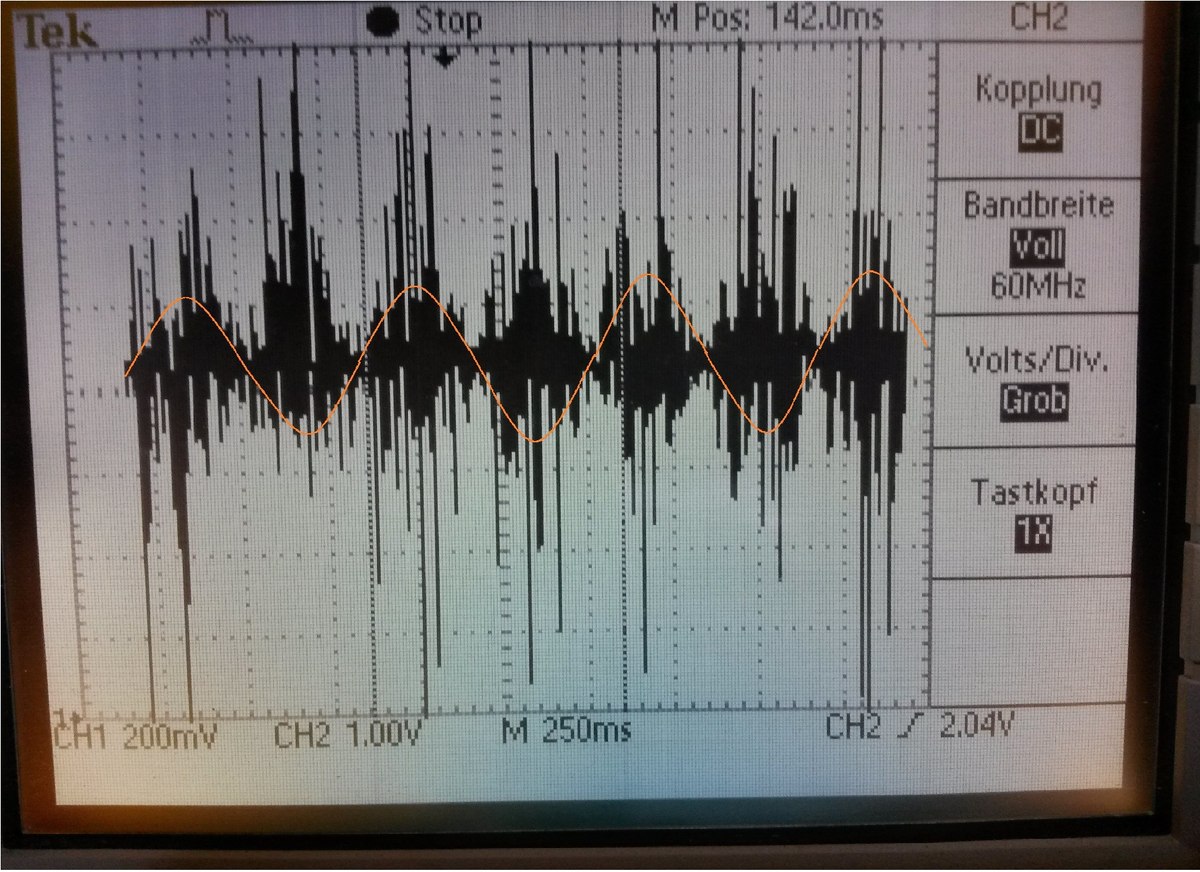

Guten Tag,
ich möchte die kontinuierliche Schwingung, die im Anhang zu sehen ist,
so filtern, dass als Ergebnis die orange Linie rauskommt.
Es sind positive und negative Werte, welche ich mit einem Offset (um
auch die negativen Werte zu sehen) per DAC eines STM32 auf mein Scope
ausgebe.
Noch besser wäre es, wenn ich gleich den aktuellen Winkel des Sinus
erhalten würde, also zwischen 0 und 2PI, unabhängig von der Amplitude
des Signals.
Das ganze sollte auf einem STM32 zb F3 innerhalb weniger uS
kontinuierlich berechnet werden können.
Da ich nicht viel Ahnung von Filtern habe, wollte ich euch fragen, wie
ich am Besten anfangen sollte oder ob es überhaupt möglich ist.

Steckt denn die orange Linie überhaupt so da drinne?
So wie ich es sehe, kann man da mit einem Minimafilter die Nullstellen
im Original suchen und dann die Sinuswelle per Hand erzeugen.

Wenn die Frequenz des Sinus bekannt ist, und es nur um die Phase geht,
dann könnte eine modifizierte Kreuzkorrelation zwischen dem Sinus
bekannter Frequenz und dem auf die Phase zu untersuchenden Signal
vielleicht ein Ansatz sein.
Ansonsten mal ne FFT machen und gucken, ob man da vielleicht was sieht,
aber ich denke eher nicht.
Gast #4403366
Und vielleicht solltest du mal sagen, was die Anwendung ist. Wenn du aus
dem STM32 per DAC das Signal ausgibst, dann solltest du auch so wissen
wie die aktuelle Phasenlage ist. Daher nehm ich an, dass das nur zu
Testzwecken gemacht wurde?
> ausgebe.
Dann solltest du die Werte besser mathematisch im PC filtern anstatt sie
erst durch einen DAC und den miesen ADC des Scopes zu verfälschen.
Elektronisch bringt ein Tiefpassfilter das Rauschen weg.
Einstweilen solltest du aber die Displayeinstellung auf Punkte statt auf
Striche schalten, dann siehst du evtl. die Häufigkeiten der Messwerte
besser.
