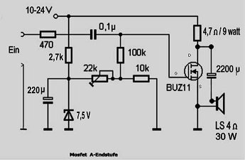

Hi Leute ich hette da mal ne Frage zu dem Anhang:
Meine Frage ist kann ich bei diesem Verstärker irgendwie weitere Mosfets
dazu schließen das der Verstärker mehr Ausgangsleistung hat.
Ich hoffe irgendwer kann mir dabei weiter Helfen.
Nee, bei der Kainka-Schrottschaltung nicht.

#4402940
@ Marcel Winkelhofer (marcel_w161)
Nicht wirklich. Kauf dir einen TDA2030 und bau ihn gemäß Datenblatt auf.
Das bringt dir deutlich mehr Leistung bei weniger Verlusten. Aber auch
der TD2030 braucht einen kleinen Kühlkörper. Wenn du den dicken
Ausgangselko sparen willst, nimm 2x TDA2030 und bau den 2. Kanal
invertierend auf und schalte dein Lautsprecher zwischen die Ausgänge
(Brückentreiber).

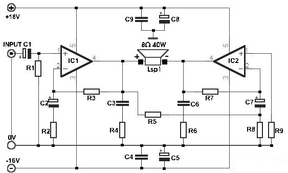

#4402952
@Marcel Winkelhofer (marcel_w161)
>Also du meinst so wie hier soll ich ihn Aufbauen um den Elko Aufzubauen.
Ja. Wobei das die Version mit bipolarer Versorgung ist. Hat man nur
unipolar, muss man am Eingang des OPV eine künstliche Masse schaffen,
sprich, R1 wird ersetzt durch einen Spannungsteiler 2:1 zwischen +16V
und GND. Dann liegt der Arbeitspunkt auf VCC/2, sprich 8V. Das Gleiche
für R9.
Gast #4402955
@ Franz Rapid (Gast)
Na Paule, wieder einen schlechten Tag gehabt?
Wenn dir nicht gefällt was ich schreibe, dann machs doch selbst besser.
Die Gelegenheit hast du immer, aber gemacht hast du es noch nie, immer
nur die große Klappe aus dem Hinterhalt.
Die Schaltung vom Kainka ist Mist weil:
Wenn man 24V Versorgung nimmt, und den AP des Mosfet in die Mitte
stellt, dann fallen an dem 4R7 etwa 31W verluste an, da ist ein
9W-Widerstand nätürlich ausreichend, klar.
Die 7V5-Z-Diode hat einen positiven TK von etwa 4mV/K, der Mosfet hat
aber einen negativen Tk von derselben Höhe, der Ruhestrom steigt mit der
Chiptemperatur also stark an, ohne dass es eine gegenläufige
Kompensation gibt. Die Schaltung ist thermisch nicht stabil.
Der Wirkungsgrad ist sauschlecht. Und die Verzerrungen groß.
#4402966
@ ArnoR (Gast)
Alles richtig. Aber darum geht es bei der Schaltung nicht (wie fast
allen des Autors). Es ist einer SEHR einfache Grundschaltung, die man
mal schnell aufbaut. Bei 12V geht sie so lala.
