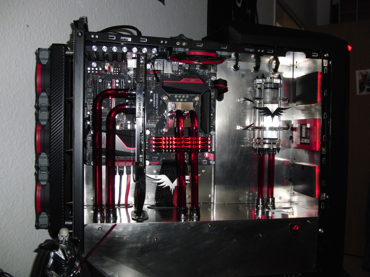

Ich bin grade dabei die rechte Tür des Gehäuses zu bearbeiten
Die linke besitzt ein Fenster mit der Sicht auf das Innenleben vom PC
Die rechte Tür ist einfach geschlossen gewesen, mir passte das aber
nicht in den "Build" und wollte etwas mehr Hauch von "Star Wars" zum
Gesamtkonzept bringen
Geplant ist ein "Imperiales Zeichen" welches ich schon angefangen habe,
dieses Zeichen wird mit gemilchtem Plexi Glas hinterlegt und mit roten
LED beleuchtet die aber dauerspannung haben.
Nun kommt an dieser Türe im unteren Bereich noch 2 - 3 Einschusslöcher
geschnitten, hinter diesen Einschusslöchern wird ein Teil von einem
altem Mainboard, welches ich in Größe für die Löcher geschnitten habe,
gebracht,
soll quasi einen Schaden der Aussenhülle symbolisieren wodurch man das
Innere sieht (welches aus den Bauteilen von dem Mainboard besteht)
Am Rand von den Einschusslöchern sollen dann, nicht sichtbar von aussen,
LED´s angebracht werden die die Teile von dem Mainboard mit diesem
"asymetrischem" Flackern indirekt anleuchten sollen..
Die 8 LED´s sollen gemeinsam "Flackern"
Anbei mal ein Foto, das Symbol ist dort noch grob und noch nicht mit
Feilen bearbeitet...
