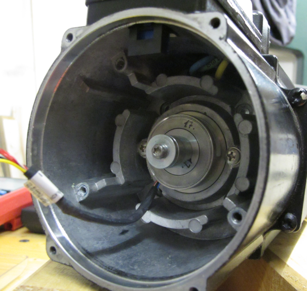

von Werner H. (werner45)
Das klingt nach beginnendem Kugellagerschaden.
Höre mal mit einem Schraubenzieher ab, ob es das hintere oder vordere
ist.
Gruß   -   Werner
von X-Way (Gast)
Klingt für mich auch eher mechanisch.
Die Software hat doch eine Oszilloskopfunktion? Nimm mal damit
Drehzahlistwert und Stromistwert auf.
Was man auf dem Video leider nicht richtig sieht ist der Anschluss des
Motorkabels. Ist der Schirm ordentlich am Umrichter angeschlossen? Eine
Störung auf dem Encoder könnte so etwas auch verursachen. Das hat dann
aber wenig mit den 24V zu tun.

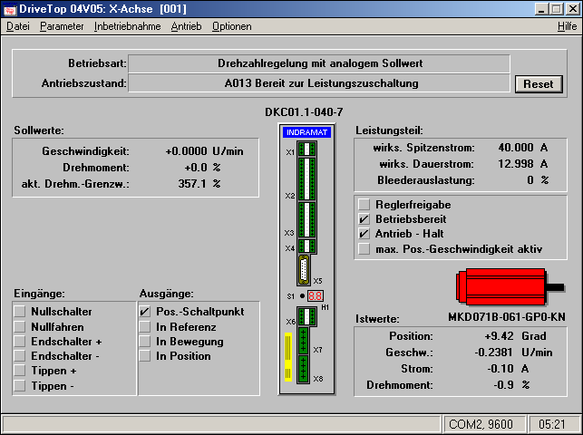

von Manfred (Gast)
Oszilloskopfunktion gibt es leider nicht, was ich habe ist ein
Statusbildschirm, dort kann man Strom / Drehzahl.
Das ist der Statusbildschirm, ist das hilfreich? Falls ja, mache in den
nächsten Tagen mal ein kurzes Video vom Bildschirm.

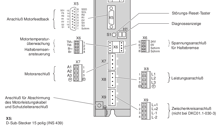

Von den Kabeln werde ich noch Fotos einstellen.
Manfred
von michael_ (Gast)
Hier sehe ich einen Dauerstrom von 13A und oben schreibst du was von
0,5A.
Was denn nu?
Deine Spielzeugakkus reichen für 13A nicht!
von Ichbin (Gast)

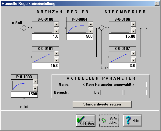

von X-Way (Gast)
Nein, wichtig wäre ja der zeitliche Verlauf.
Ansonsten packe einfach mal die Parameter des Achsregelkreises an.
Einfach mal die Verstärkung vom Geschwindigkeitsregler halbieren (evtl.
auch die Nachstellzeit erhöhen). Wenn das nicht hilft genauso auch den
Stromregler anpacken.
Ich habe einen Screenshot aus der Software hochgeladen, hier kann man
ein paar Paramter einstellen, derzeit sind standard Paramter hinterlegt.
Kann man einen Servomotor so ohne Weiters zerlegen? Ich müsste erst den
Resolver ausbauen und die Position beider Spulen zueinander irgendwie
markieren. Ich habe mal auf einem englischsprachigen Forum gelesen, dass
ein Servo vor Demontage unter Umständen entmagnetisiert werden müsste.
Ist da was dran? Ich kann mir das jetzt nicht vorstellen...
Anbei noch eine Ansicht von hinten auf den Resolver.
Manfred
Ja, diese Parameter kannst du verstellen. Tue das so, wie ich es
geschrieben habe. Das kann helfen, auch wenn die Standard-Parameter
eigentlich passen sollten.

von Manfred (Gast)
Welche Paramter sind für die Verstärkung der Geschwindigkeitsregelung
und Stromregelung verantworlich? Ist es S-0-0101 und S-0-0107 zu sehen
an der Grafik zur Regelkreiseinstellung?
Manfred
von wendelsberg (Gast)
> markieren.
Das wuerde ich ohne genaue Unterlagen sein lassen.
Wenn der Resolver auch fuer die Kommutierung verwendet wird, bekommst Du
das ohne Pruefplatz nicht wieder richtig zusammen.
Das nicht, aber es gibt sog. Lagerlose Motoren, deren Demontage ohne
Hilfsvorrichtung nicht zerstoerungsfrei moeglich ist. Das ist aber hier
nicht der Fall.
wendelsberg
von Manfred (Gast)
Ich habe den Motor zu einem Motorenwickler gebracht, die Lager wurden
getauscht. Der Motor läuft jetzt um Welten besser. War vorher vielleicht
nicht so im Vordergrund, aber der Motor pfeift. Mit steigender Drehzahl
wird der Ton schriller.
Woher könnte das Pfeifen kommen? Kann man das evtl. durch
Parametereinstellung verbessern? Am Regler wird es wohl nicht liegen,
Betrieb mit einem baugleichen Regler bringt keine Veränderung.
Manfred
Das Pfeifen kommt durch die Magnetostriktion, da kann man nichts machen.
Nimm es als akustische Drehzahlkontrolle hin.
E-Loks pfeifen auch.
Gruß   -   Werner
