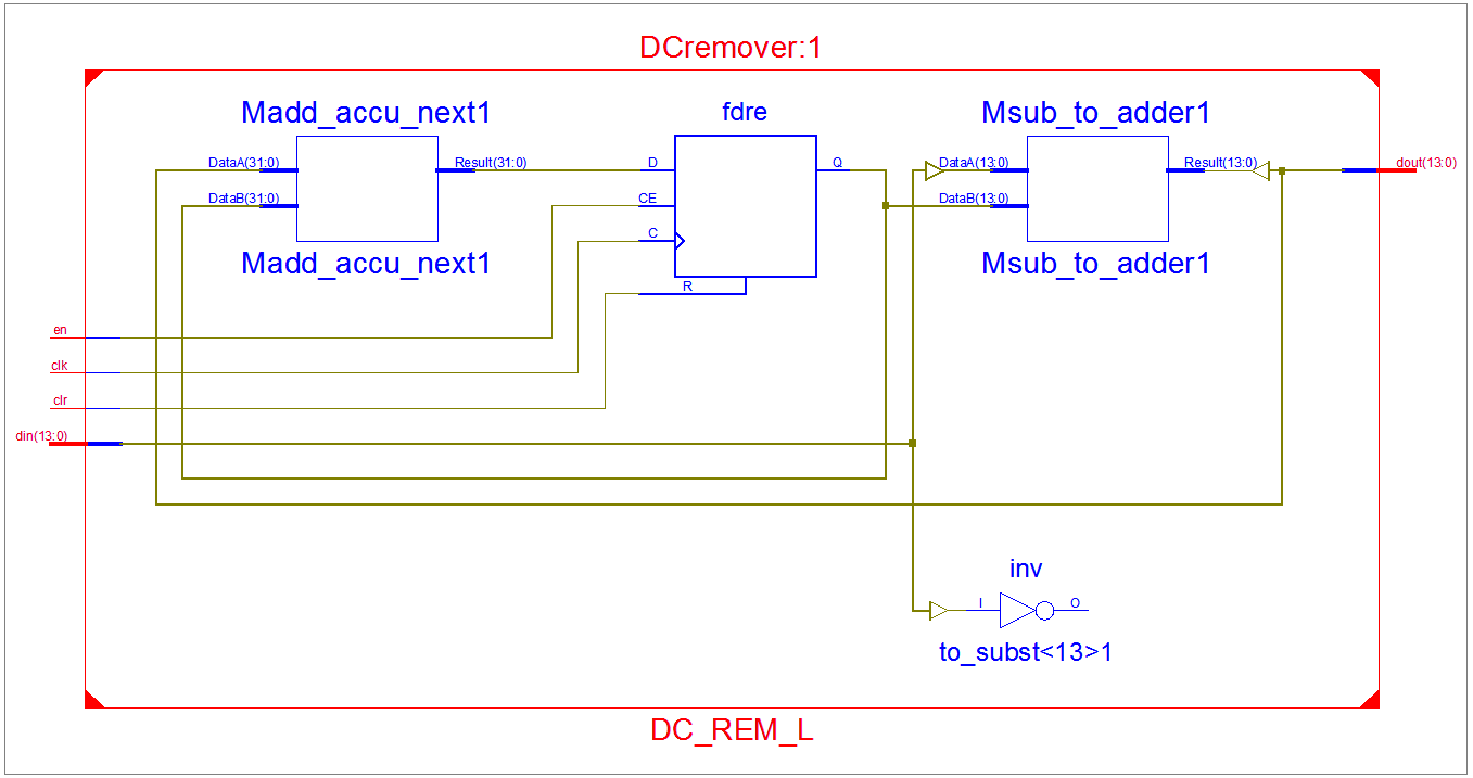

lässt sich ein Subtraktionsglied mit "Borrow Out" per VHDL-Coding
inferieren? Oder muss ich ein entsprechendes Modul eigenhändig
implementieren? Verwendete Platform ist ein Artix-7 / Nexys4 Board. Im
XST User Guide
(ftp://ftp.xilinx.com/pub/documentation/misc/xstug_examples.zip) finde
ich als Beispiel lediglich einen "8-bit Adder with Carry Out".
Hintergrund der Frage: Mein naiver Versuch ein DC Offset Removal à la
Xilinx WP279 ("Digitally Removing a DC Offset: DSP Without Mathematics")
umzusetzen (siehe unten angehängten Code), funktioniert zwar
grundsätzlich, gelegentlich zeigen extern (an den vorgeschalteten ADC)
angelegte periodische Signale jedoch Vorzeichenumkehr - aus einem
(Ko-)Sinus wird dann ein Rechteck mit sinusförmig eingedellten Dach bzw.
Boden.
Ursache ist ein möglicher Überlauf im Substraktionsglied
"Msub_to_adder_1". Sofern beim Anlegen des externen Signals die
initialen Werte dicht an der oberen oder unteren Grenze des
ADC-Wertebereiches liegen wird der Wert im Akku für den Ergebnisvektor
zu groß. Per Überlaufbit könnte das Ergenis auf den Maximal- bzw.
Mininalwert begrenzt werden, um so eine mögiche Vorzeichenumkehr zu
verhindern.

Moderator (Firma: Titel) Persönliche Seite #4403404
> inferieren?
Du meinst das "Unterlauf" Bit?
Erlär doch mal dein Problem mit natürlichsprachlichen Worten und WERTEN.
Dann kann man sich evtl. ganz leicht vorstellen, was du da willst.
Derzeit ist es irgendwie holprig.
Ich vermute, das Grundproblem hier ist, dass das Ergebnis der Addition
zweier Vektoren ein Bit breiter ist (bzw. sein kann) als der breitere
der beiden Vektoren. Und dass eine Subtraktion eigentlich auch nur eine
Addition ist...
Die von dir gesuchte Information steckt mit hoher Wahrscheinlichkeit in
diesem zusätzlichen und von dir einfach abgeschnittenen Bit.

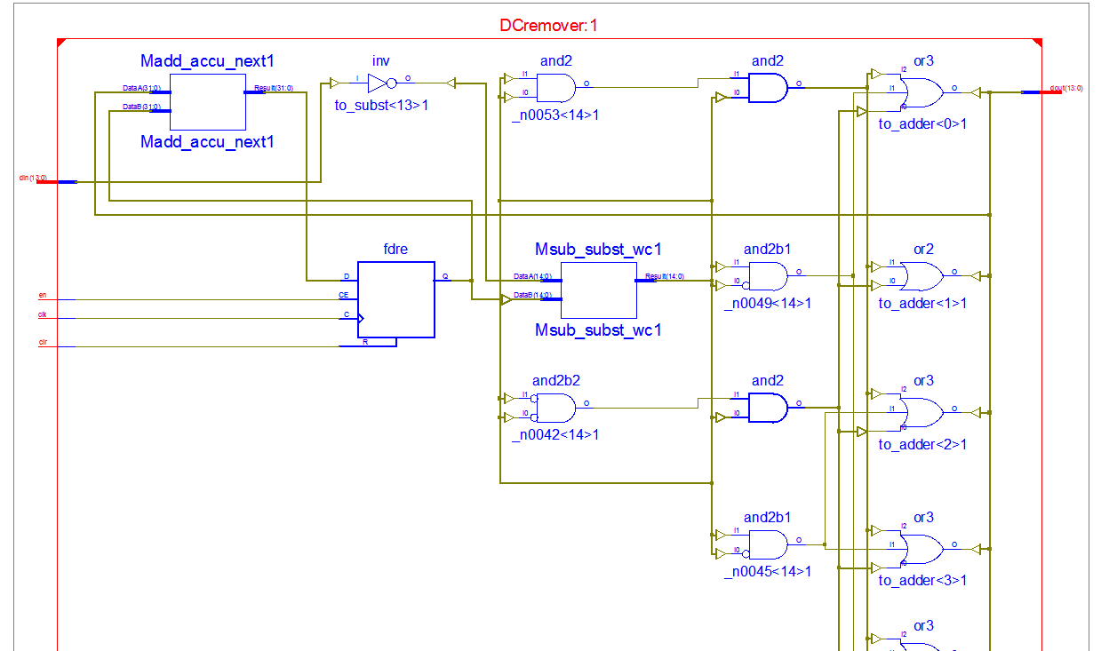

Danke Euch soweit für die Antworten, Links und die Testbench.
Vielleicht noch ein Wort zur Erläuterung: Ich will die Breite des
Eingangsvektors beibehalten, um das zu verarbeitende Signal nicht (um 6
dB) zu dämpfen - ich rechne hier mit Audiosignalen. Würde ich den
Wertebereich hier erweitern, müsste ich das an anderer Stelle wieder
herausrechnen.
Den für mich entscheidenden Hinweis hat Lothar geliefert:
 >Und dass eine Subtraktion eigentlich auch nur eine Addition ist...
D.h. dass das "Borrow out" der Subtraktion dem "Carry Out" der Addition
entspricht - bzw. dem "Überlaufbit" nach dem ich gesucht habe. Da
vorzeichenbehaftete Werte verarbeitet werden, steckt diese Information
im MSB-1. Anhand der Kombination MSB & MSB-1 läßt sich entscheiden, ob
ein Überlauf im positiven- oder negativen Wertebereich erfolgt:
signal to_subst : signed(C_DATA_WIDTH-1 downto 0);
signal subst_wc : signed(C_DATA_WIDTH   downto 0);
signal to_adder : signed(C_DATA_WIDTH-1 downto 0);
subst_wc <= to_signed(to_integer(to_subst) - to_integer(accu_msb), subst_wc'length);
to_adder <= C_MAXINT when subst_wc(subst_wc'high downto subst_wc'high-1) = "01" else
            C_MININT when subst_wc(subst_wc'high downto subst_wc'high-1) = "10" else
            subst_wc(subst_wc'high) & subst_wc(subst_wc'high-2 downto 0);
wobei der Vektor subst_wc um ein Bit breiter sein muss als to_adder. Das
Synthesetool macht daraus:
   Synthesizing Unit <DCremover>.
    Related source file is "...\DCremover.vhd".
        C_DATA_WIDTH = 14
        C_K_WIDTH = 18
        DIN_USGND = '1'
    Found 32-bit register for signal <accu_reg>.
    Found 15-bit subtractor for signal <subst_wc> created at line 75.
    Found 32-bit adder for signal <accu_next> created at line 79.
    Summary:
        inferred   2 Adder/Subtractor(s).
        inferred  32 D-type flip-flop(s).
   Unit <DCremover> synthesized.
Lediglich das RTL-Schaltbild wird durch die nachgeschaltete
Begrenzerlogik umfangreicher.
