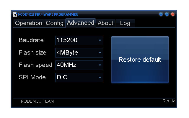

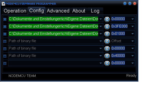

Mit dem NodeMCU-Firmware Flasher:
http://randomnerdtutorials.com/flashing-nodemcu-firmware-on-the-esp8266-using-windows/
(Downloading NodeMCU Flasher for Windows)
einfach die
https://github.com/jeelabs/esp-link/releases/download/v2.1.7/esp-link-v2.1.7.tgz
 *.bin flashen.
