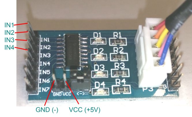

ich habe zurzeit ein Problem mit einem Schrittmotor,
den ich mit meinem Arduino betreiben möchte.
Zu dem Motor kann ich leider nicht viel sagen;
-Er war im UNO 8 Starter Set von Funduino
-Ich benutze (aufgrund Anleitung) eine Motorsteuerplatine
-Auf der Rückseite steht "LC ELEKTRONIKS"
Hier der Link zu Anleitung:
http://funduino.de/index.php/3-programmieren/arduino-schrittmotor-anleitung
Der Motor dreht sich in eine Richtung einwandfrei, in die andere gar
nicht, obwohl ich ihn so programmiert habe.
Wenn er sich "rückwärts" drehen soll dreht er sich vorwärts.

> Wie sieht deine Schaltung aus? (Schaltplan+Fotos)
Bild ist im Anhang.
Verkabelung:
PIN2 am Arduino-Board auf IN4 der Motorsteuerplatine
PIN3 am Arduino-Board auf IN2 der Motorsteuerplatine
PIN4 am Arduino-Board auf IN3 der Motorsteuerplatine
PIN5 am Arduino-Board auf IN1 der Motorsteuerplatine
PIN "GND" am Arduino-Board auf GND der Motorsteuerplatine
PIN "5V" am Arduino-Board auf VCC der Motorsteuerplatine

Ich habe auch so einen Schrittmotor mit dieser Ansteuerung. Bei mir
macht der Motor das gleiche.
Man kann die Schrittfolge so langsam einstellen das man diese mit den
Leds verfolgen kann. Die Schrittabfolge dreht sich um, der Motor dreht
sich jedoch in den gleichen Richtung weiter.
Anscheinend stimmt die Steckerbelegung des Motors nicht, sodass zwei
Spulen vertauscht sind.
Ändere diese Zeile so:
Stepper myStepper(SPMU, 2, 4, 3, 5);
Dann sollte sich der Motor in beide Richtungen drehen.

Kurt M. schrieb:
> Vielen vielen Dank :)
> Das war der Fehler. Nun geht es wieder so wie es sein sollte.
> Ich verstehe nicht warum Funduino falsche Anleitungen hochlädt...
Den Teil in der Beschreibung
PIN2 am Arduino-Board auf IN4 der Motorsteuerplatine !!! 2 auf 4 !!!
PIN3 am Arduino-Board auf IN2 der Motorsteuerplatine !!! 3 auf 2 !!!
PIN4 am Arduino-Board auf IN3 der Motorsteuerplatine !!! 4 auf 3 !!!
PIN5 am Arduino-Board auf IN1 der Motorsteuerplatine !!!5 auf 1 !!!
hast du berücksichtigt?
Da ist genau eine entsprechende Vertauschung drinnen. Entweder man macht
sie per Kabel oder eben in Software.
