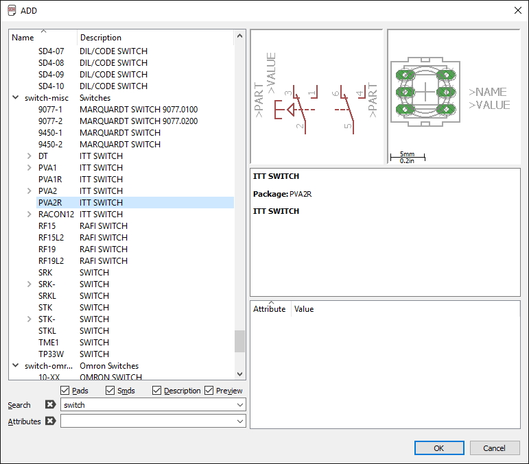

Suche Druckschalter in eagle
Gast #4403976
Eagle listet einen ITT-Switch auf der den Ebay-Schaltern aehnlich ist.
Die Abmessungen weichen allerdings ab - hab auf die Schnelle(!) fuer das
Package die Pads verschoben und die Zeichnung fuer die Gehaeuseabmessung
(Ebay-Masse))angepasst.
Ueberprufe es und korrigiere wenn noetig.
OP #4404109
Paul B. schrieb:
> Versuche mal, in der Bibliothek "Switch" nach "Toggle Switch" zu suchen
> und/oder nach dem Hersteller "Marquardt". Damit müßte man ihn finden
> können.
> mfG Paul
Geht in die richtige Richtung, aber leider zu groß.
Perfekt, Danke!
Edit: Angehängte Datei ist nach Abmessungen erstellt worden (kann sie
nicht mehr entfernen), jedoch gerade gesehen das Toxic die Daten von
eBay genommen hat was genauer ist!
