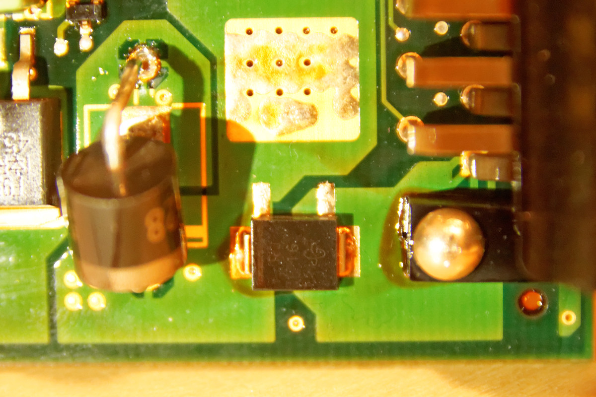

Hallo. Ich hab da eine Platine wo zwei surpresor Dioden defekt sind und eine SMD-Diode mit der Bezeichnung RJ16. Ich such jetzt schon seit Stunden, finde aber nicht heraus was das für eine Diode ist.

Gehäusebauform?
#4404046
Danke erstmal für die schnelle Antwort ( oder Frage) Ich hab keine Ahnung was das für ein Gehäuse ist Abmessungen ca. 6mm * 5mm und Höhe ca 2mm. es sind aber auch noch kleinere Dioden (Gehäuse SOD214) mit der gleichen Bezeichnung RJ16 auf der Platine. Ist der Text "RJ16" auf der Platine (dann ist er nutzlos) oder auf dem Bauteil? Was genau steht dann auf dem Bauteil? Ab Besten ein GUT LESERLICHES Foto posten! fchk
#4404054
SMC?
#4404067
RJ 16 So stehts auf dem Bauteil. Sonst steht nichts. Ich probier mal ein Foto. Leider ist so viel Lack drauf, weiss nict obs was wird. Schau mal ob das hier passt: http://www.vishay.com/docs/88697/rgf1.pdf Wäre dann eine RGF1J. Oder eine RS2J: http://www.vishay.com/docs/88708/rs2a.pdf Oder eine RS3J: http://www.vishay.com/docs/88709/rs3a.pdf Die unterscheiden sich durch das Gehäuse. fchk
#4404094
Ist glaub ich gar nicht so schlecht zu erkennen ok, dann probiers mal mit Vishay RS3J. Die kleineren könnten auch RS1J sein. fchk
#4404112
Jawohl, hab ich grad bestellt. Danke vielmals. Was bedeutet dann eigentlich die 16 in der Bezeichnung? Und gibts irgendwo eine Tabelle oder ein Tabellenbuch wo man die SMD Codes findet? wolfgang schrieb: > Jawohl, hab ich grad bestellt. Danke vielmals. > Was bedeutet dann eigentlich die 16 in der Bezeichnung? Vielleicht ein Datecode. > Und gibts irgendwo eine Tabelle oder ein Tabellenbuch wo > man die SMD Codes findet? http://www.turuta.md/smd2014.html 22€ fchk RGF1J, Vishay. Datenblatt: http://www.vishay.com/docs/88697/rgf1.pdf Case: DO-214BA Hilfe zur Selbsthilfe: http://www.marsport.org.uk/smd/mainframe.htm
#4404241
wolfgang schrieb: > Ist glaub ich gar nicht so schlecht zu erkennen Insbesondere sieht man die nächste Salamischeibe: das Logo von Vishay/Gensemi.
#4404604
Danke nochmal für die vielen Antworten. Echt super wie schnell einem hier geholfen wird. wolfgang schrieb: > Was bedeutet dann eigentlich die 16 in der Bezeichnung? > Und gibts irgendwo eine Tabelle oder ein Tabellenbuch wo > man die SMD Codes findet? Speziell für Vishay-Dioden: http://www.vishay.com/docs/88912/diodesgroupbodymarking.pdf Arno Antwort schreiben |
