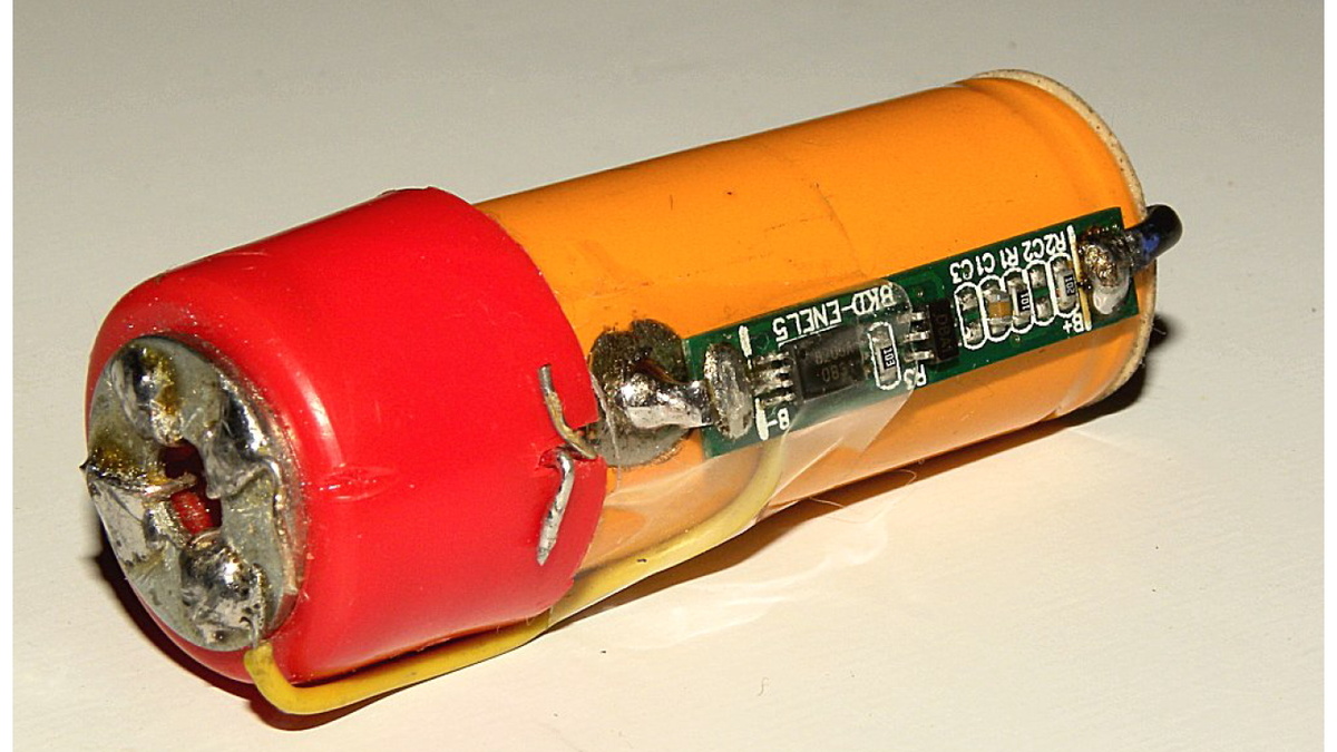

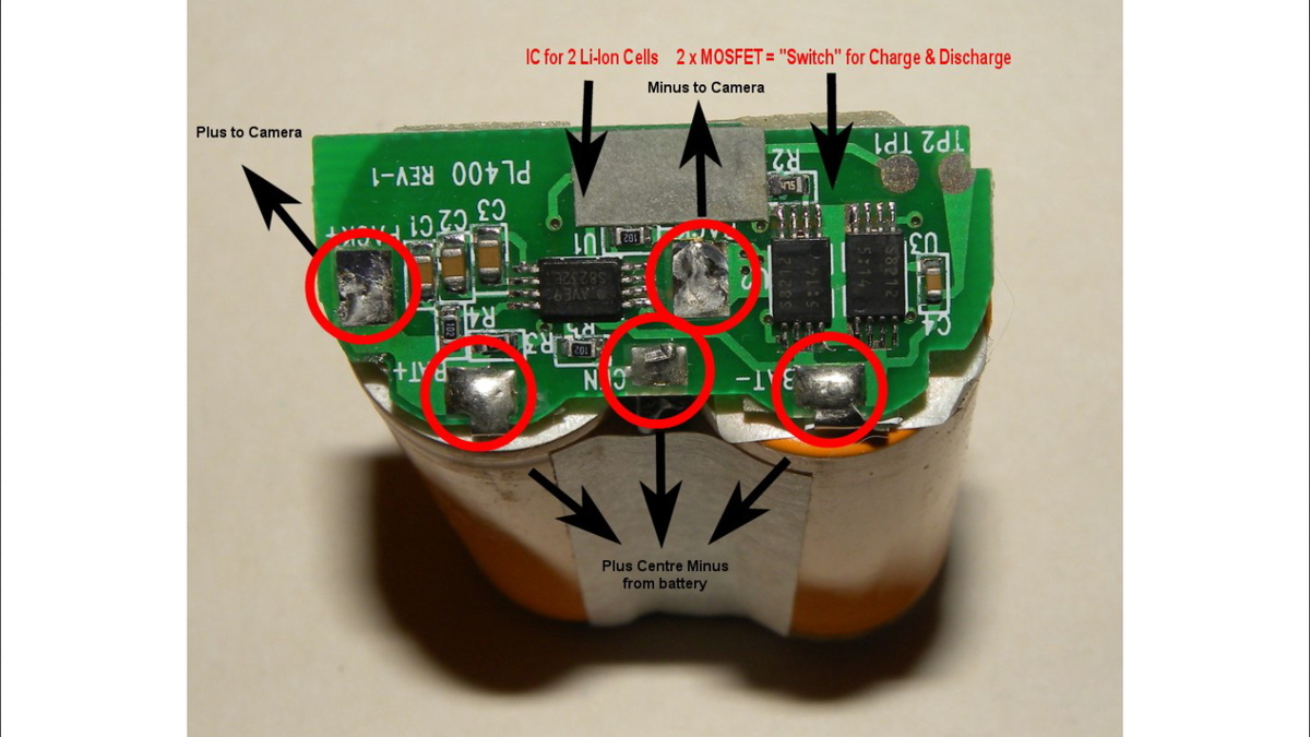

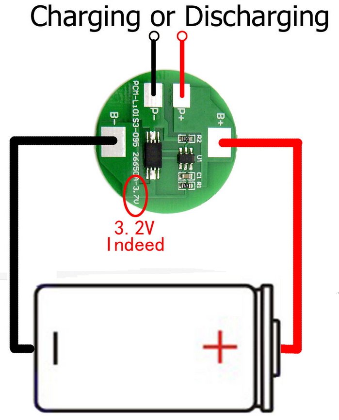

von Kai S. (kai1986)
das Absichern von Akkus ist eine schwierige Sache. Zum Einen braucht man
einen Sicherung, die den hohen Strom schalten kann, zum Anderen kommt
noch das Problem des Spannungsabfalls an der Sicherung hinzu. Eine
5x20mm Feinsicherung hat bei 2,5A üblich 0,4V, sprich bei einer LiFePO4
Zelle fallen da direkt 12% Spannung an der Sicherung ab (muss bedacht
werden). Gängig verbaute Sicherungen bei Akkus sind meiner Beobachtung
nach KFZ Sicherungen und Picofuse Sicherungen. Alternativ werden auch
gerne die MOSFETs des Schutzplatine als Sicherung gegen Kurzschluss
verwendet (gefällt mir persönlich aber nicht).
Die perfekte Sicherung für Akkus kenne ich leider nicht.
Was beim Absichern aber auch bedacht werden muss ist der Teil vor der
Sicherung. So ist bei 18650er Zellen normal der Becher Minus und der
Übergang zum Pluspol liegt am oberen Zellenrand. Wird hier einfach eine
Lötfahne über den Rand gebogen liegt nur der Schrumpfschlauch der Zelle
zwischen den Potenziallen. An solchen Stellen sollte man beispielsweise
die Lötfahne noch einmal umschrumpfen, damit zwei Isolationsschichten
zwischen den Potenzialen liegen.
Gruß Kai

Wenn es sich um eine 3.7V Zelle handeln sollte,wuerde ich versuchsweise
mal die eingebaute Elektronik einer z.B. alten Li-Ion-Zelle
verwenden.Alte Handyzellen wird wohl jeder irgendwo rumfahren haben...).
Diese Elektronik schuetzt ja bekanntermassen vor
Ueberladung/Tiefentladung und Kurzschluessen.Der Kurzschlussstrom
variiert stark(lt.Datenblaetter 3A-7A),da der DrainSource-Widerstand der
Mosfets als Shuntwiderstand dient.
Inwiefern sich das in der Praxis bewaehrt,kann ich (noch) nicht sagen -
hab noch nie eine mit Schutzelektronik versehene LiIon-Zelle
kurzgeschlossen.
Moeglicher Nachteil:Wenn die Schutzfunktion mal angesprochen hat,muss
man unter Umstaenden die Akku kurz(1s...) an ein Ladegeraet
haengen,damit die Elektronik die Zelle wieder freigibt.
Datenblaetter gibt es zu Hauf im Internet.

Dafuer gibt es auch Protection Circuits.
Hier ist nur ein Beispiel - geht bestimmt auch billiger....
http://www.ebay.de/itm/16Pcs-3-2V-26650-LiFe-Battery-PCM-Protection-Circuit-Module-LiFePO4-26mm-SM095-/321591011713?hash=item4ae0516981:g:dT4AAOSwIBBUbE12
von Uhu U. (uhu)
Gute Idee. Allerdings schaltet das Ding erst bei 4 +/- 1 A ab, das aber
dann ziemlich flott.

An deiner Stelle wuerde ich so eine Schutzelektronik einbauen.Ich
schlachte so ziemlich alle Li-Ionzellen aus und hebe die Elektronik
auf.Bei einem 7.4V-LiIon-Pack ist mir z.B. eine Zelle ausgefallen.Da die
Elektronik fuer 2 Zellen(7.4V) ausgelegt war (Balancing
etc...)verwendete ich fuer die noch gute Zelle die Elektronik einer
Einzellen-Akku.Diese Zelle verrichtet nun seit geraumer Zeit ihren
Dienst in einer Aldi-Cree-Taschenlampe und ich kann mir sicher sein,dass
sie z.B. nicht tiefentladen wird....
