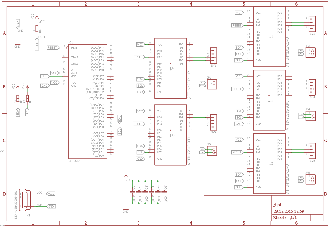

Hallo liebe commubity,
ich habe ein kleines projekt vor mit dem ich mithilfe eines ATMEGA32 5
ATTINY mit I2C befehle senden möchte. Diese befehle beinhalten daten
mithilfe dieser dann die ATTINYs die schrittmotoren stueren
(geschwinidgkeit, schritte, anfangswert, endwert).
Nun habe ich eine kleine schaltung gezeichnet mit tips und ideen aus dem
gesamten Internet inkl. ein paar von diesem forum:
zur schaltung (sihe Anhang) alle tinys sind per SDA(PB5) und SCL(PB7)
mit dem ATMEGA(SDA:PC1,SCL:PC0) verbunden dazu 2 pullup widerstände á
1k. Versorgung über eine miniUSB Buchse und jeder IC hat dazu noch seine
eigene 100nF cap zwischen VCC und GND(C1-C6).
weiters wird der schrittmotor
(http://www.amazon.de/28BYJ-48-28BYJ48-4-Phase-Arduino-Stepper/dp/B00ATA5MFE)
in die buchsen (SV1-SV5) mit samt motortreiber ULN2003 gesteckt dazu
auch noch die passende versorgung (JP1-JP5) dh ich muss mich darum nicht
gesondert kümmern.
so nun meine frage: habe ich hardwaretechnisch noch etwas vergessen?
evtl eine zusätliche leitung von ATMGEA zu allen attynis, wenn diese
leitung auf "null" gezogen wird vom atmega sollen die ATTINYs anfangen
zu arbeiten damit diese synchron laufen?
MFG und danke für eure mühen
darius

Den Tinys könntest du auch noch einen Widerstand an Reset spendieren und
dem Mega32 auch noch einen Kondensator an AVCC und AREF.
Die µC nimmst du zum Programmieren immer aus dem Sockel? Ansonst wären
ISP-Stecker nicht schlecht.

Einen ULN als "Schrittmotorsteuerung" zu bezeichnen ist schon sehr
gewagt. Ich würde übrigens die Ausgänge an den Tinys beschriften.
Überhaupt ist der Schaltplan so spartanisch und schlecht zu lesen wie
dein Text mit der fehlenden Groß- und Kleinschreibung. Da kann man kaum
auf die Schnelle erkennen, was du eigentlich machen willst.
Wie werden denn die Schrittmotor-Platinchen mit Spannung versorgt? Von
deinen µC-Boards oder direkt vom Netzteil? Da könnte der eine oder
andere Elko noch hilfreich sein. Drehzahl-Wunder darfst du aber von der
Schaltung nicht erwarten.

Was sollen die 5 Schrittmotoren eigentlich machen?
Müssen die sauber zusammenarbeiten, wie bei einem Plotter oder einer
CNC, in der 2 Motoren ihre Schritte so synchronisieren müssen, damit der
Stift (Fräser) dann auch wirklich eine möglichst gute Gerade fährt?
Wenn ja, dann stellst du dir das, denke ich, ein bisschen zu einfach
vor, die über getrennte Attiny so synchronisiert zu bekommen, das das
auch klappt. Speziell dann, wenn dann auch noch Anfahr- und Bremsrampen
mit dazu kommen. Mit Start/Ende/Geschwindigkeit und "Go" ist es da noch
lange nicht getan.

Ja im grunde ist es ein Stromtreiber und die TINYs übernehemn die
Steuerung da diese aber nicht den benötigten Saft liefer gibt es eben
den ULN2003. Weiters ist dies eh schon beim dem Motor dabei daher werde
ich das so belassen um nicht noch mehr auf meiner eigenen Platine zu
haben.
es ist nichts zeitkritisches bzw nichts synchronkritisches. im grunde
soll auf dese 5 Motoren jeweils eine Kugel aufgehängt werden, die sich
dann auf und ab bewegen. Diese 5 Kugeln bewegen sich dann in bestimmten
Mustern zb einem Sinus oder gegengleich oder alle gleich auf und ab.
ich hoffe das damit einiges klarer ist.
