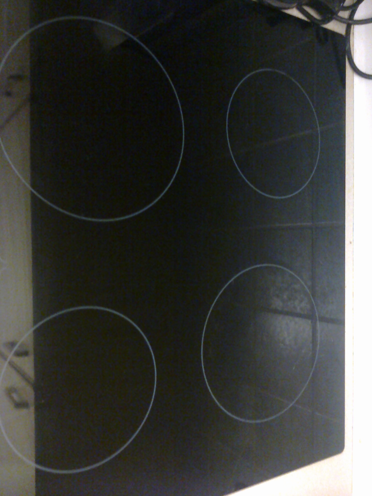

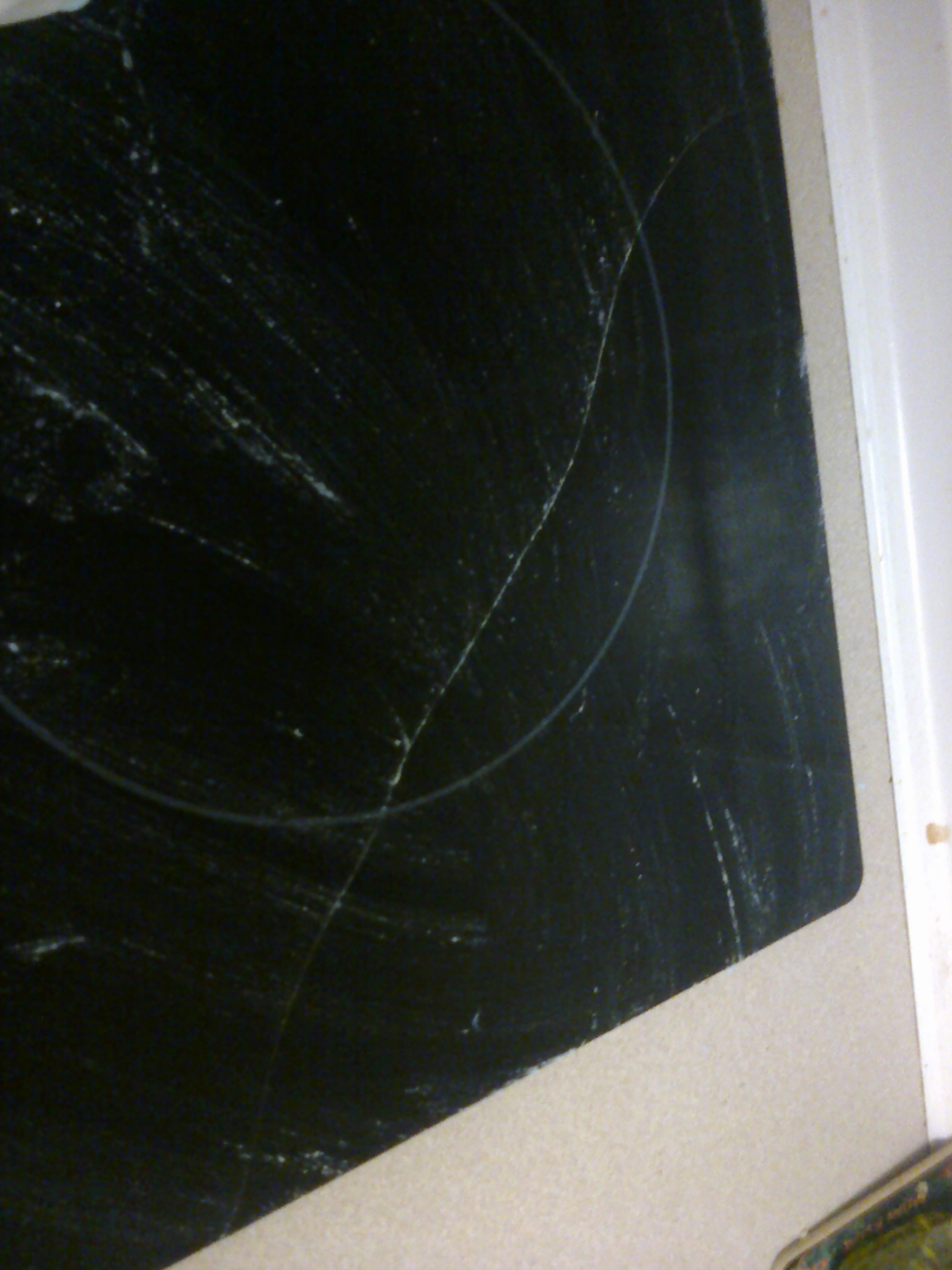

also..ich habe...irgendwie...das Keramikfeld meines Herdes kaputt
gemacht. Beim Kochen habe ich ein "KRAAAAAAAAKKKK" gehört...und die
Schaden waren plötzlich da.
Ich habe ein paar Bilder hinzugefügt. Auf dem zweiten Bild habe ich ein
bisschen Reiniger verschmiert, damit der Riss deutlich zu sehen ist.
Ich brauche Eure Hilfe, weil ich das Teil selber austauschen möchte.
Dennoch fehlt es mir die nötige Erfahrung.

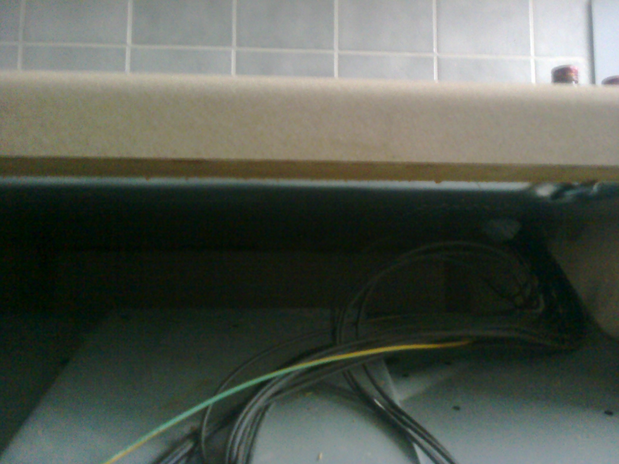

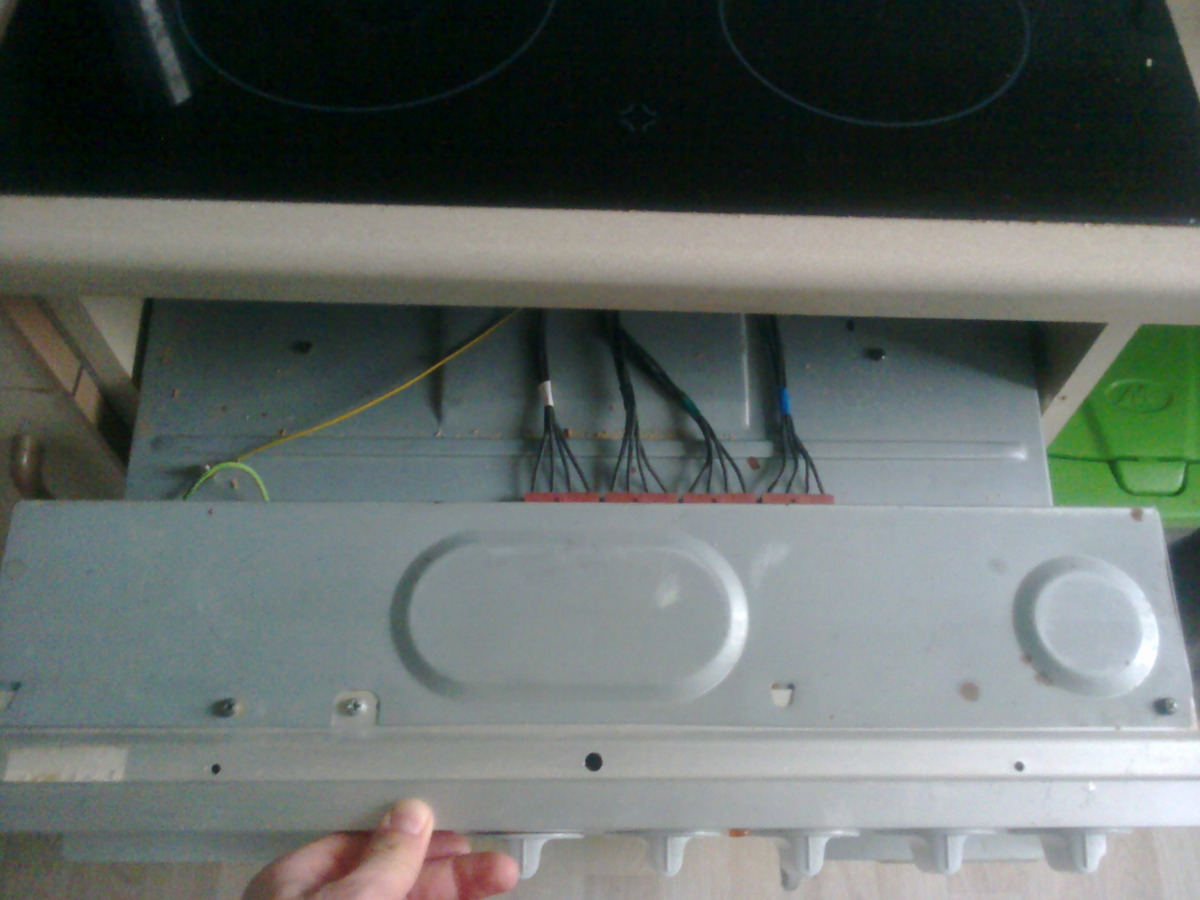

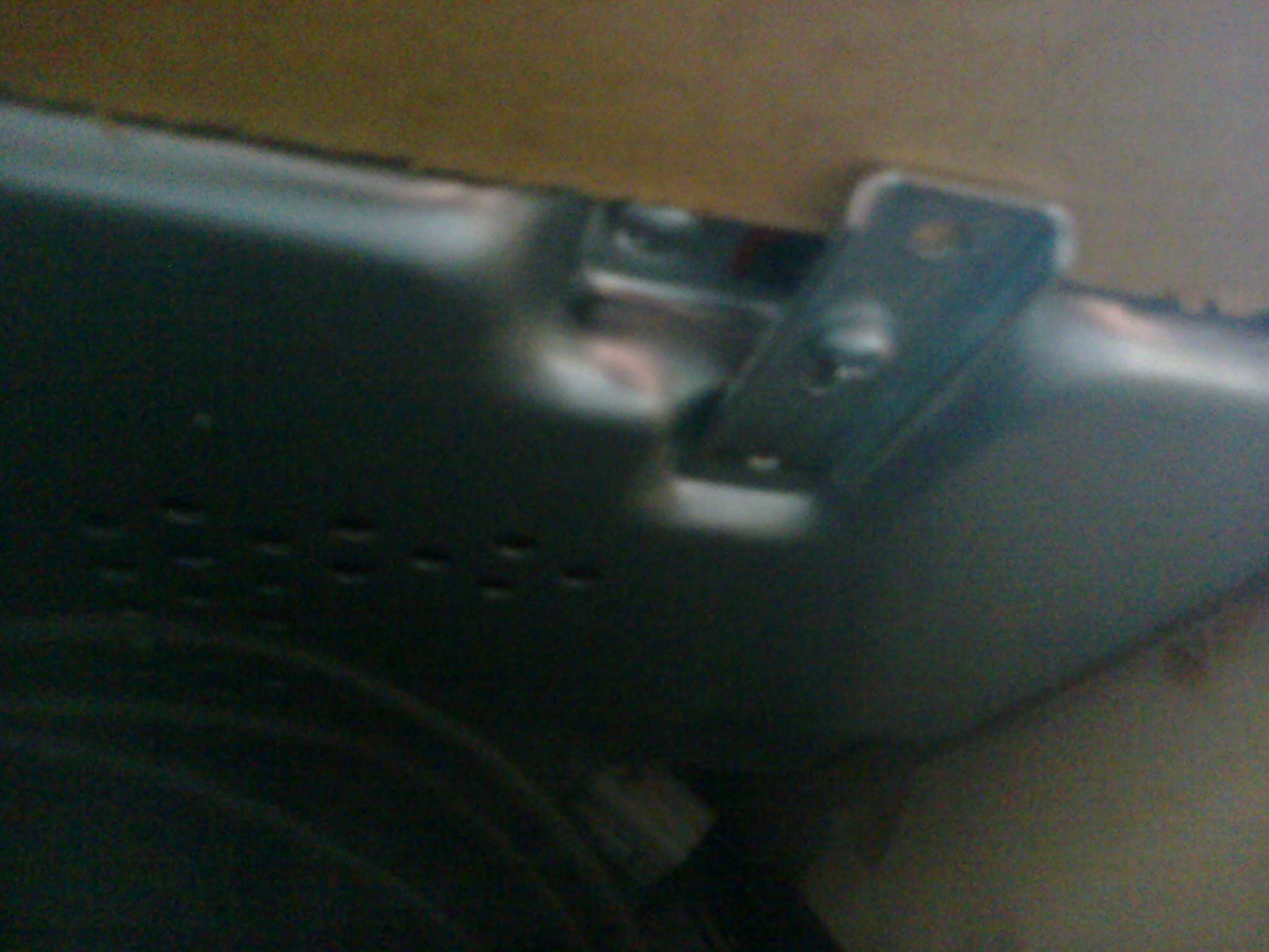

OP #4405698
Wow...
Dieser Forum ist einfach geil...hier kriegt man alle mögliche Antworten
und jede Menge Tipps...
Ok...gehen wir nun zur Sache.
Ich habe das Backrohr herausgezogen und was man sieht ist eindeutig auf
Bild_1 zu sehen. Der ganze Kabelsalat ist direkt hinter den Drehknöpfen
angeschlossen (Bild_2). Scheinbar sind die Kabel lang genug, um eine
einwandfreien Austausch zu ermöglichen (Bild_3). Das Ceramicfeld ist
scheinbar nicht durch Gewicht festgehalten, sondern durch die Klammer,
die auf Bild_4 zu sehen sind.

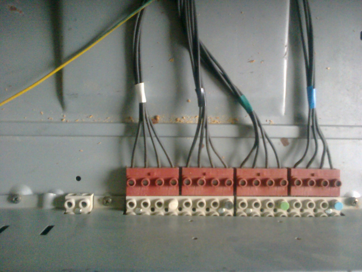

#4405718
Der Aderzahl nach 7-Takt-Schalter. Das ist eine Standardschaltung.
Details dazu kannst du auf dieser Webseite finden:
http://www.herd.josefscholz.de/

#4405770
Harald W. schrieb:
> und das die Stecker passen
Bei bisher 5 Herden mit einem Ceranfeld mit 7-Takt-Schaltern habe ich
immer nur die in Daves Foto sichtbaren Steckverbinder mit
Schraubanschluss gesehen. Aus der Erinnerung war sogar die Farbkodierung
immer gleich (sowohl von den Farben als auch der Art der Markierung mit
einem runden Aufkleber).
Grüße
Stefan
#4405855
Ich habe mal ein Original Ceranfeld  gegen ein Universal Ceranfeld
getauscht. Auch das war 7-Takt Schaltung. Ich habe beide Felder geöffnet
und die Verdrahtung verglichen. Fazit: Alle Stecker um geklemmt, weil
das Universal Feld anders verdrahtet war.....
