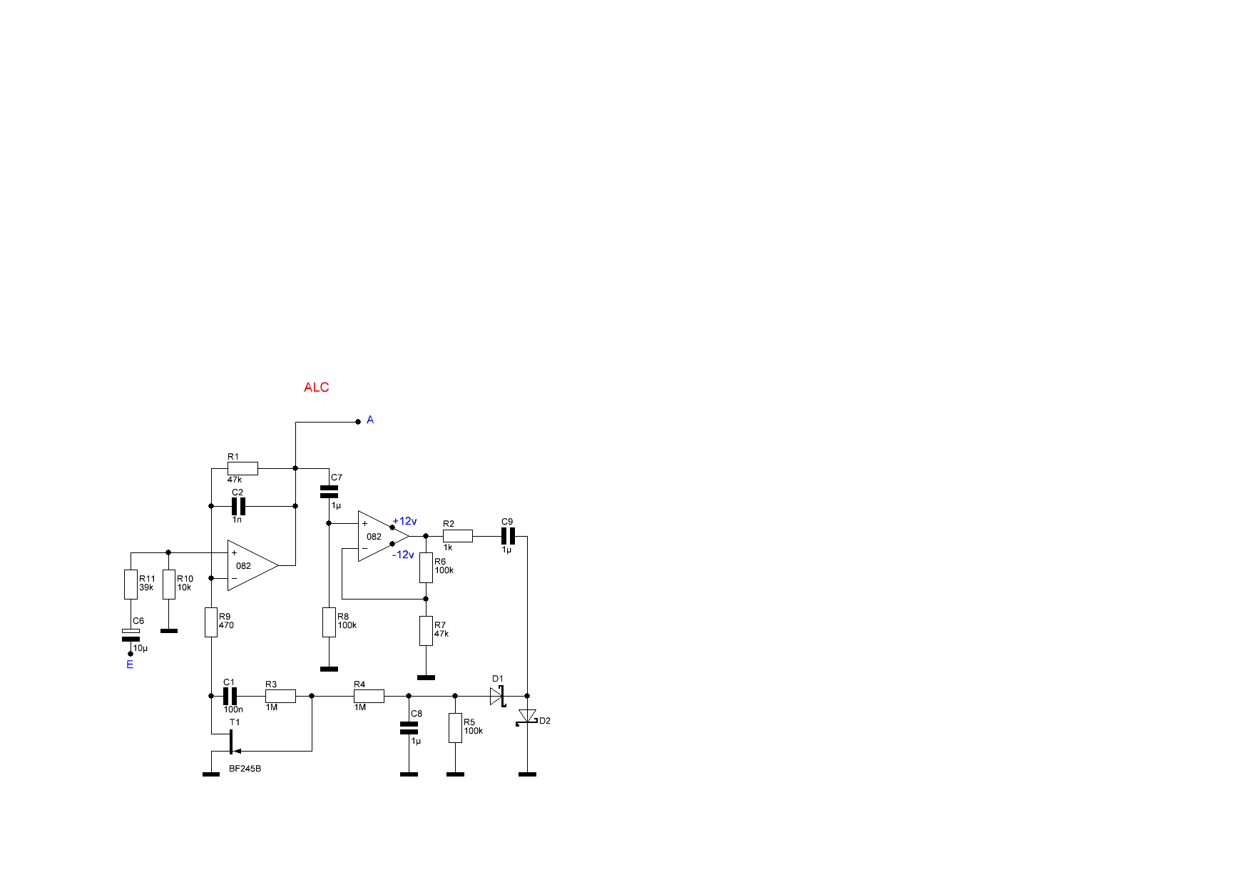

ich habe ein Problem mit meiner Lichtorgel.
SIe kann zwar sehr gut Höhen, Mitten und Tiefen trennen und die Lampe
dazu flackern lassen, aber ich muss für jedes Lied die Empfindlichkeit
neu einstellen.
Gibt es eine Möglichkeit ein Gerät davor zu setzen welches das
automatisiert?
Habe auch keine Angst selber zu bauen (Lichtorgel selber mit Vater
gebaut_
ich bin 15).
Gruß TImo

Das gefällt mir, dass du das Hobby mit deinem Vater teilst, und dass er
dich dabei unterstützt.
Ich würde da mal den Dynamikkompressor in den Raum werfen. Der ist
eigentlich dafür gedacht, dass beim Funken die Sprechlautstärke
weitgehend konstant bleibt, egal wie weit man vom Mikrofon entfernt ist.
http://www.fingers-welt.de/info/Dynamikkompressor.pdf
Ist etwas aufwändig, aber es funktioniert.
Gruss auch an deinen Vater und einen guten Rutsch.
Persönliche Seite #4407579

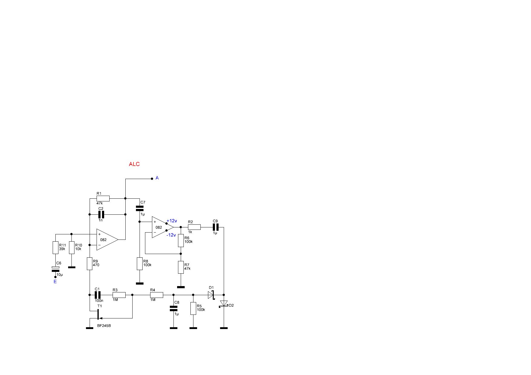

Schau auch mal hier:
http://www.b-kainka.de/bastel85.htm
Den 100kΩ unterhalb des linken OPV würde ich auf 1MΩ = 1000kΩ vergrößern
um die Verstärkung auf 1000kΩ / 1kΩ = 1000 zu erhöhen. Und den 1kΩ
darunter als Poti ausführen.
Die AGC sollte etwas variabler sein, indem du die beiden 10kΩ unterhalb
des Wortes ALC durch ein 20kΩ Poti ersetzt.
