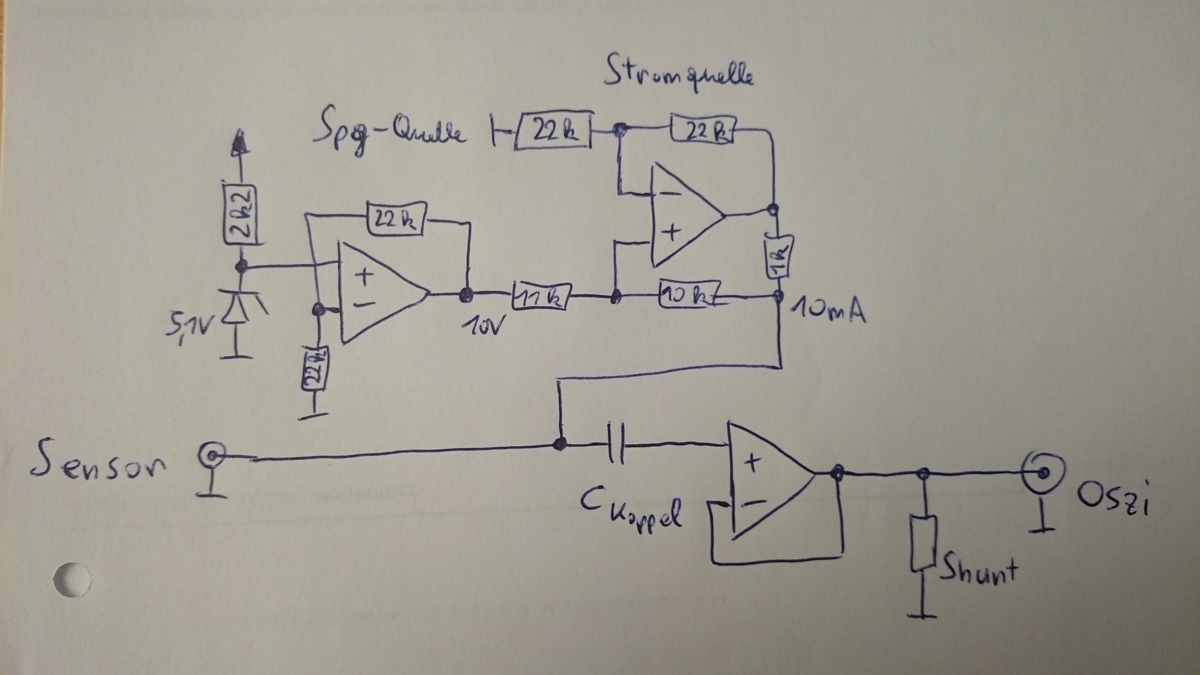

Ich habe einen ICP Beschleunigungssensor und möchte das Signal mit einem
Oszi aufzeichnen. Da bei diesem Sensor Versorgung und Signal in einer
Leitung geführt werden, muss ich noch eine Versorgung vor dem Oszi
einkoppeln.
Gibt es dafür fertige ICs oder muss ich die Schaltung diskret aufbauen?
Die Messung muss nicht sehr genau sein, es geht mehr darum, die
Frequenzen mit den größten Ausschlägen zu ermitteln.
Prinzipiell muss "nur" eine Stromquelle an die Sensorleitung
angeschlossen werden und mittels Koppelkondensator vom Signal getrennt
werden. Anschließend noch ein Impedanzwandler und das Oszi kann an einem
Shunt angeschlossen werden.
Aber wie groß sollte der Kondensator ausgelegt werden, muss hier
Rücksicht auf den Wellenwiderstand genommen werden bzw. wie ermittelt
sich die Abschlussimpedanz?
Der Sensor kann mit einer Stromquelle von 2 bis 20mA betrieben werden,
ist ein kleinerer Strom nur aus Energiespargründen (Akkubetrieb)
empfehlenswert?
Danke im Voraus, mfg Edwin

Der C wird wahrscheinlich mit dem Ri des Oszi die untere Grenzfrequenz
festlegen, zeichen doch mal ein Schaltbild.

Warum der Aufwand? Wäre es zu einfach, das Oszi in AC-Kopplung zu nutzen
und direkt am Sensor zu messen? Mit 10:1 Tastkopf sollte die
Eingangsimpedanz hoch genug sein.
Nicht wenn ich dazwischen noch einen Impedanzwandler schalte.
@Achim:
Würde ich ja machen, wenn der Sensor nicht auch noch eine Versorgung
bräuchte und eine Spannung ausgeben würde.
Aber du hast mich auf eine Idee gebracht, ich könnte einfach eine
regelbare Spannungsquelle anhängen und die Strombegrenzung so weit
reduzieren. Dann müsste man über einen Shunt mit dem Oszi in AC schon
was messen?
Na und: dass er eine Spannung ausgibt, freut das Oszi. Und den
Gleichanteil der Spannung (die der Sensor zur Versorgung braucht)
filtert die AC-Kopplung raus. Wo soll das Problem sein?
Deine Beschaltung des Impedanzwandlers würde übrigens nicht
funktionieren (weil der Bias-Strom des OPV-Eingangs nicht durch den
Koppelkondensator fließen kann). Der Koppelkondensator wird sich also so
weit aufladen, dass dein OPV in Begrenzung geht.

Du meinst ein Labornetzteil in Strombegrenzung? Ist nicht die erste
Wahl, weil der Ausgangskondensator des Labornetzteils dafür sorgt, dass
dessen Innenwiderstand bei höheren Frequenzen niedrig wird (auch wenn
das Netzteil in Strombegrenzung läuft). Eine Spannungsquelle von z.B.
12V und ein Serienwiderstand von 2kOhm wären im relevanten
Frequenzbereich hochohmiger als dein Labornetzteil mit Strombegrenzung.
Damit und mit einem Oszi in AC-Kopplung könntest du sofort losmessen.

Zwecks Bias-Strom: sollte ein Widerstand nach dem Kondensator nach Masse
Abhilfe schaffen?
> Abhilfe schaffen?
Ja: mit einem Widerstand nach dem Koppelkondensator könntest du deinen
Impendanzwandler betreiben. Den "Shunt" am OPV-Ausgang kannst du
weglassen (der OPV-Ausgang muss nicht belastet werden, der treibt die
Ausgangsspannung auch so).
Der einzige Vorteil deines Aufbaus gegenüber einer direkt Messung mit
dem Oszi wäre, dass du mit dem Koppelkondensator und dem Widerstand
gegen Masse die untere Grenzfrequenz frei wählen kannst (ansonsten hast
du halt ein paar Hz von der AC-Kopplung des Oszis). Wenn du kleine
Beschleunigungen messen willst könnte der OPV auch hilfreich sein, weil
du ihm noch etwas Verstärkung mitgeben kannst.
Ein Nachteil gegenüber der direkten Messung mit dem Oszi ist, dass du
eine bipolare Versorgung für deinen OPV brauchst.
Auch der Impedanzwandler hat zusammen mit dem Koppel-C eine untere fg,
nur halt weit unten.
