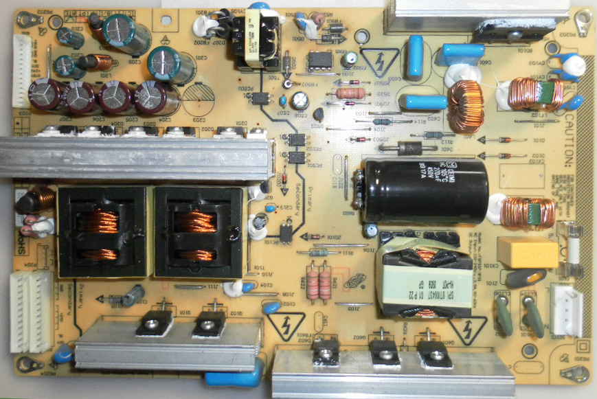

von D. J. (basteldag)
NT-Platine aus grundig 42 glx6052. Bild schwarz, kein Ton, Steurung ist
ok
Die 12/24v fehlen. Keine Funktion.
Die 5v Schiene ist ok, da Standby schaltet.
Der IC für 12/24v ist ein L6599.
Vcc ist mit 16V am Pin12 auch da.
Am Elko C101 liegen 380V DC an.
Alle Elko´s sind in Ordnung.
Der Optokoppler PC102 ist doch für ein Abschalten bei z.b.
    zu hoher secundär Spannung oder Übertemperatur.
Der Optokoppler pc501 schaltet bei Standby den IC U601 zu.
Wenn das so richtig ist,
wo könnt man jetzt noch suchen warum die 12/24v Seite tot ist.
Mehr als die Bilder und das Pdf habe ich leider nicht.
Dank schon mal für eure Hilfe.

Welche Spannung liegt an C509?
16 V
SO,
nachdem ich das NT separat getestet habe, ist der Schuldige gefunden.
So bald die Inverterplatine angeschlossen ist, bricht die 24V Seite ein.
Ein Fall für den Schrott also.

von Wagner T. (Gast)
denke nicht das man die Platine direkt wegschmeißen muss, weil das die
Spannung einknickt muss einen bestimmten Grund haben vielleicht ist
einfach ein Schalttransistor oder Mosfet defekt und hat einfach nur nen
Durchgang?
nachdem ich das gerät nun übernommen haben,
tat ich mal die Schalttransen im Inverter testen .
Waren kaputt, 4 neue rein und Gerät läuft.
Nur mal so als Info und Danke für den Tipp.
