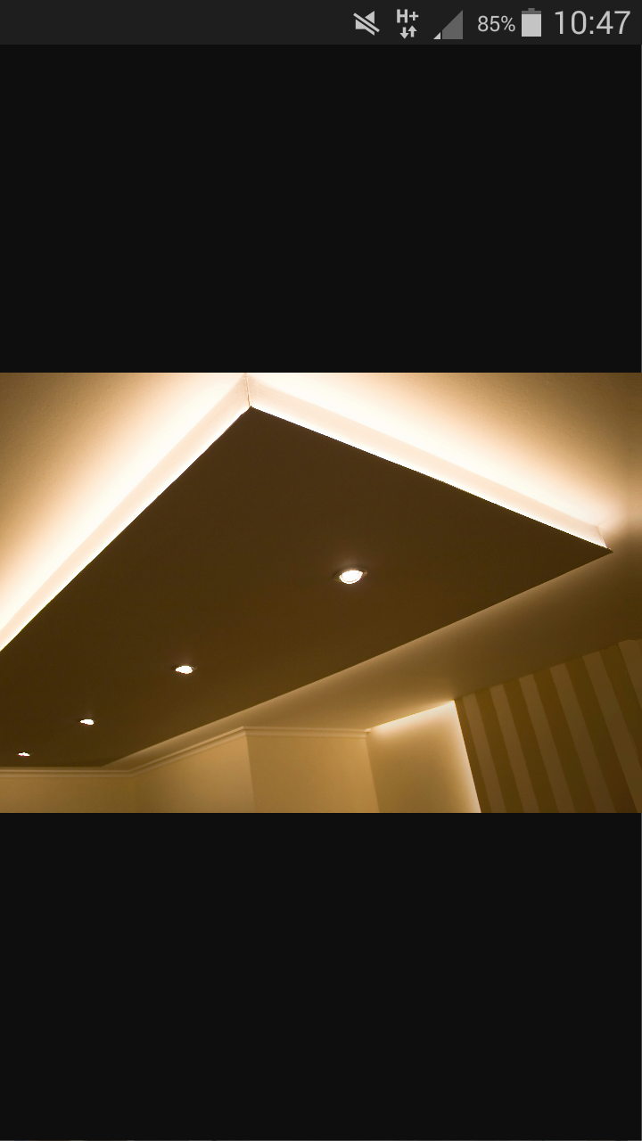

Hallo!
Ich habe mir vor ein paar Wochen eine Deckenbeleuchtung gebaut, mit 5
LED Spots und seitlich eingebauten LED Leisten (ohne Fernbedienung, und
nur die Farbe warm- weiß). Nun meine Frage, wie kann ich die Spot's und
die Leisten zusammen einschalten aber auch z.B. nur die Spots
einschalten ohne den Leisten oder nur die Leisten ohne den Spot's?
Ich hoffe auf hilfreiche Antworten.

Ich verstehe irgendwie das Problem nicht.
Wie wäre es mit zwei Lichtschaltern (bzw. so ein Doppel-Schalter), einer
für die Spots und einer für die Leisten?

Da gibts doch so Stromstoßrelais mit mehreren Ausgängen.
Hat sogar meine Oma am Kronleuchter.
Wenn man dann stupide auf den Lichtschlter hämmert von alles aus
beginnend:
Spot an,  Band aus
Spot aus, Band an
Spot an,  Band an
Spot aus, Band aus
Ansonsten nimmt man einfach nen Doppelschalter als Lichtschalter?!

Wie schaltest du das denn alles ein? Über einen Schalter in der Wand?
Wohin gehen deine 2 Anschlussleitungen?
Liegen genügend Leitungen zum Schalter?
Zeichne doch bitte mal eine genaue Skizze mit allen Leitungen,
Abzweigdosen und Schaltern.

intertechno Funkschalter,
http://www.amazon.de/s/ref=nb_sb_noss_2?__mk_de_DE=%C3%85M%C3%85%C5%BD%C3%95%C3%91&url=search-alias%3Ddiy&field-keywords=intertechno+funk
können einzeln und in Gruppen einschalten,
leider nicht die Rolladen Empfänger CMR-500
http://www.amazon.de/Intertechno-Funk-Jalousieschalter-CMR-Bewegende/dp/B0030GCKBI
die kann keine Gruppensteuerung, aber es gibt ja Arduino nano für 3,-€
und China Funken für 1,-€ die mit der RCswitch LIB alles schalten.
