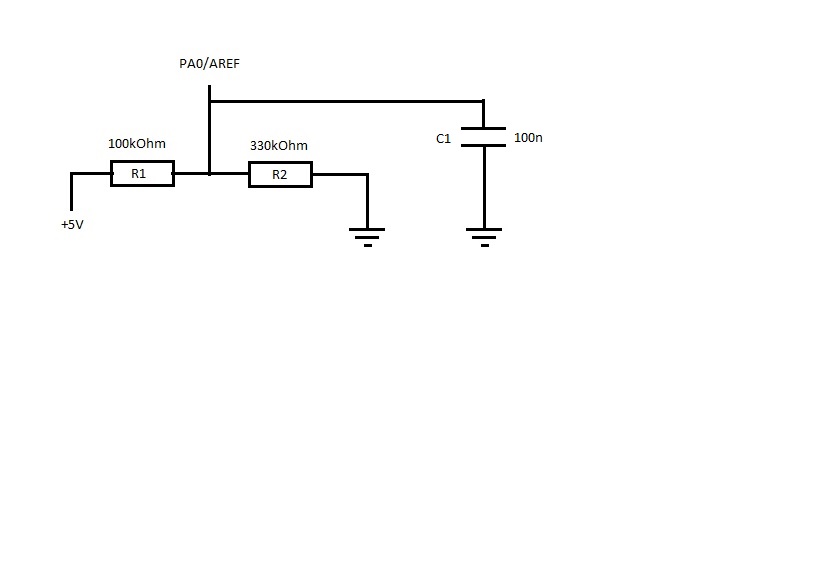

ich möchte die ADC beim xMega nutzen, und zwar im unsigned-mode, mit
einer externen Spannungsreferenz (AREF).
Den xMega betreibe ich ich mit 3.3V. Als externe Referenzspannung möchte
ich ebenfalls 3.3V haben. Laut Datenblatt ist die Referenzspannung
jedoch die extern (an Pin PA0) angelegte, MINUS 0.6V. Also will ich
einen Spannungsteiler machen, der mit den Widerständen R1 (100kOhm) und
R2 (330kOhm), siehe Anhang, 3.9V ergibt. Diesen schließe ich mit C1
(100n) über GND an PA0 an. PA0 habe ich als Eingang deklariert.
Das Problem ist nun, dass, sobald ich PA0 an den Spannungsteiler
anschließe, die Spannung von 3.9V auf 1.55V abfällt. Woher kommt das?
Ich möchte, dass, wenn ich an PA4 0V anlege, ADC_result 0 ergbibt (bzw.
den Standard-Offset von ca. 200) und bei 3.3V ADC_result 4096 ergbt.
Anbei der Code:

von Knut B. (Firma: TravelRec.) (travelrec) Benutzerseite
ARef beim XMega darf höchstens 2.4V bzw. VCC minus 0.6V betragen. Bei
2.5V Betriebsspannung dürfen also nur 1.9V angelegt werden. Das Absacken
Deiner Spannungsteilerspannung liegt am Innenwiderstand des ARef-Pins.
von Highii H. (highii)
Das mit 0.6V versteh ich anders. So wie ich das Datenblatt verstehe,
beträgt die Referenzspannung 0.6V weniger, als ich anlege. Wo steht,
dass sie höchstens VCC minus 0.6V betragen darf?
Wie kann ich dann eine Referenzspannung von 3.3V realisieren, wenn ich
den ADC mit 3.3V betreibe?
Dann verstehst Du das Datenblatt falsch.
Gar nicht.
