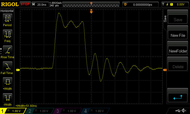

So, dank Lurchi bin ich nun auf gut 50ns gekommen, sehr schön.
Siehe Bild.
Timm T. schrieb:
> Also was soll die Spielerei mit dem AVR? 50ns ist Minimum und fertig.
Wie gleich zu Anfang erwähnt ist das hier eine reine Spielerei ohne
konkretes Ziel. Es gibt ungefähr 3 Tage im Jahr, an denen ich mich sowas
hingeben kann, heute ist so einer. Was dagegen?
50ns sind ein Minimum bei 20MHz, in der Tat. Evtl. dengel ich heute
Nachmittag mal einen 22,xx oder 24MHz Oszillator an den Mega und schaue,
wie stabil das noch läuft.

Beitrag "Re: Kürzest möglichen Puls mit AVR bei 20MHz erzeugen"
Hm, wie kommt man denn bei 20MHz zu 51,6ns?
Liegt das am Prozessortakt oder am Oszi?
Mich würde interessieren, wie man die Qualität so einer Messung
einordnen kann, also was alles beachtet werden muss und wo ich die
Angaben dazu finden kann.
Dank!
von Löffelstiel (Gast)
Temperaturkompensierten Quarz nehmen und nochmal messen!

von Helmut S. (helmuts)
Nein das liegt eher am Prozessor.
Die Abweichung der Pulsbreite bekommt man durch unterschiedliche
Verzögerungen der Einschalt- und Ausschaltzeit und/oder
unterschiedlicher Anstiegszeit und Abfallzeit.
Also ist das kein Jitter sondern muss immer dazuaddiert werden?
Also hätte man auch 102ns, 152ns usw?
von Rolf M. (rmagnus)
Mich würde es nicht wundern, wenn das auch zum Teil abhängig vom
Prozessor-Exemplar ist.
Wohl eher auch Vcc und Temp und Triggerschwelle des Oszi.
von Timm T. (Gast)
Quark, Du siehst doch schon am Oszillogramm, daß der Tastkopf nicht
richtig abgeglichen ist. Das sind einfach normale Anstiegs und
Abfallzeiten verursacht durch Leitungskapazität, Leitungswiderstand,
Ausgangswiderstand des Pintreibers...
von Falk B. (falk)
@ Timm Thaler (timm-thaler)
Mich würde es wundern, denn so hoch sind die Toleranzen der
Ausgangsstufen nicht. Bei naminal ca. 5ns Anstiegszeit sollte da kaum
mehr als 1ns Toleranz drin sein, eher weniger.
Wenn du DAS siehst, bist du ein Hellseher.
Bla. Was hier wirklich klingelt ist eine Induktivität!
Was man sieht ist in 1. Linie wildes Klingeln durch eine miese, nicht
HF-taugliche Tastkopfanbindung mit zu langer Masseleitung.
https://www.mikrocontroller.net/articles/Oszilloskop#Tastk.C3.B6pfe_richtig_benutzen
